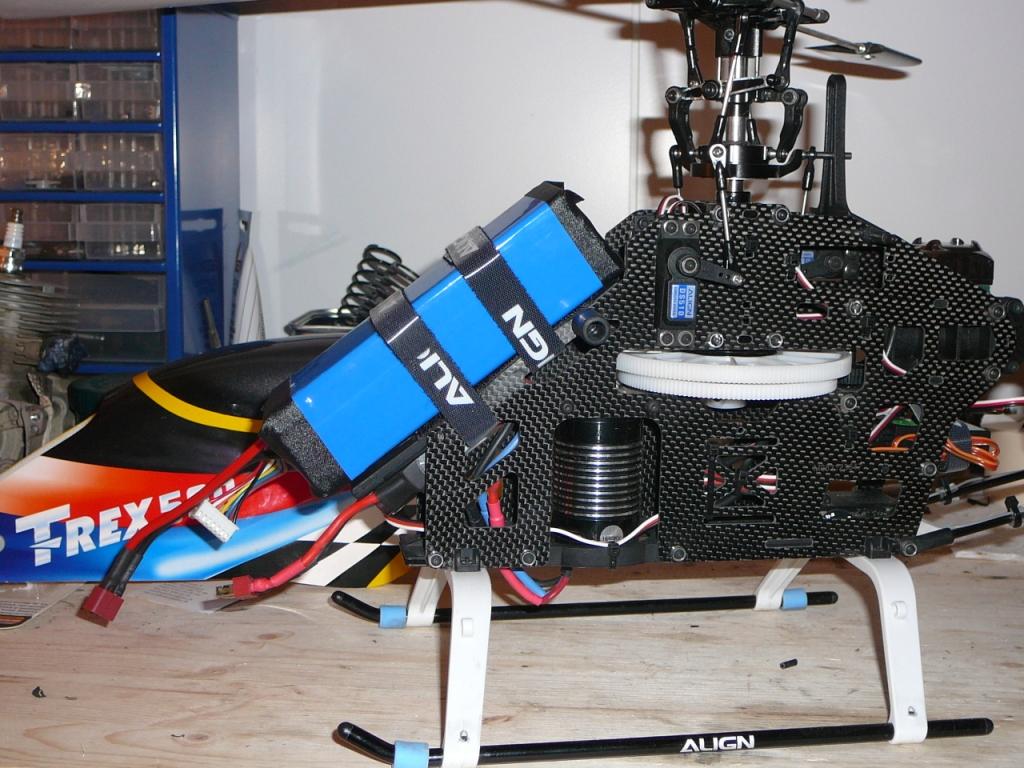

ps. kannst du bitte mal ein Bild von deinem 6S Zippy einstellen, wenn er auf der Akkurutsche geschnallt ist.

Probiers mal aus. Werde mich melden. Betreff 6S Akku habe ich den bei ricardo.ch ersteigert. Der Heli hat damit mehr Bumms als mit den 5S. Hier noch das Bild...

Danke für das Bild
