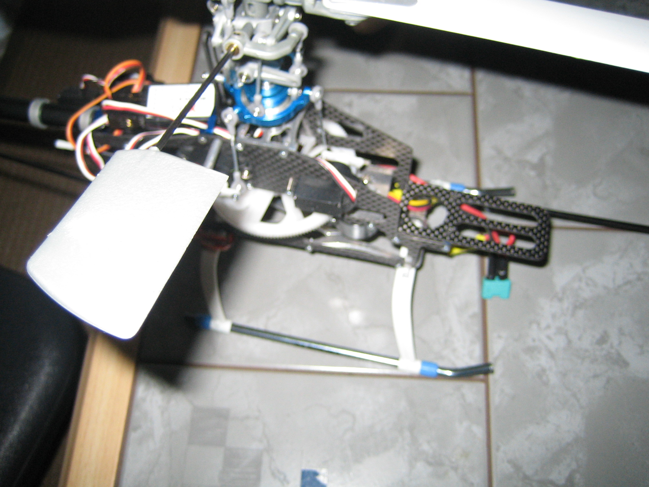

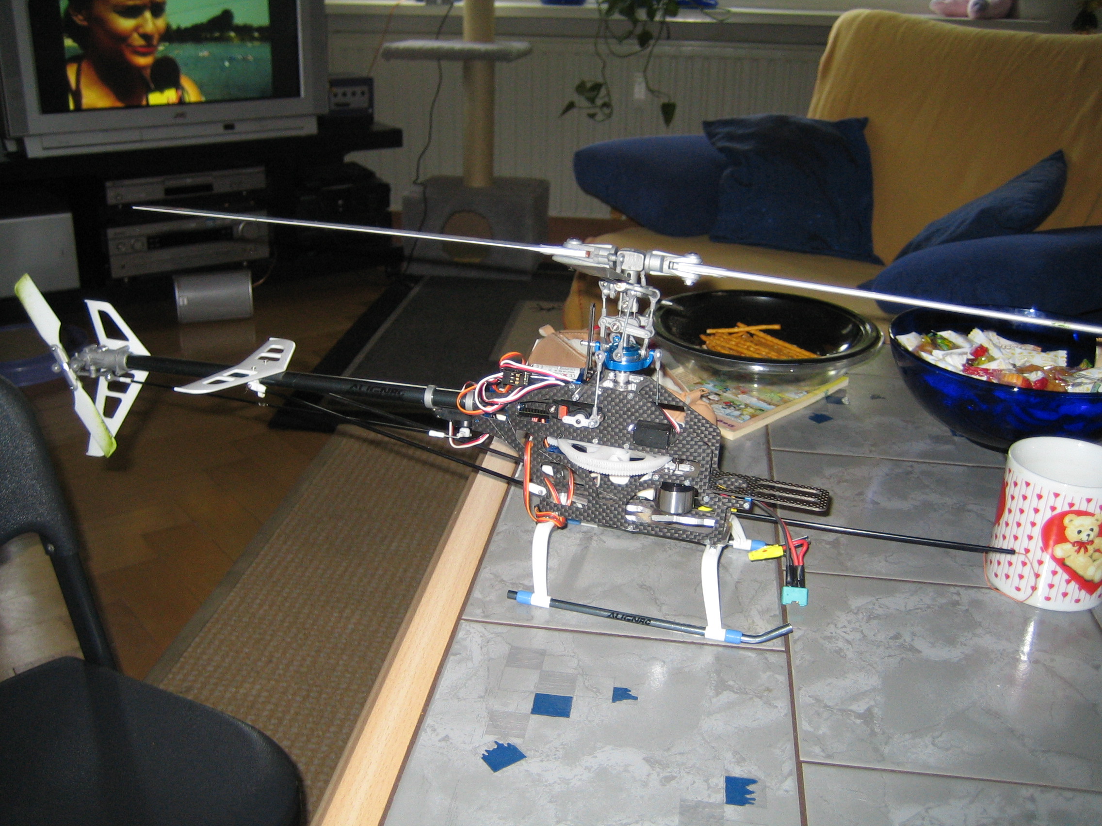

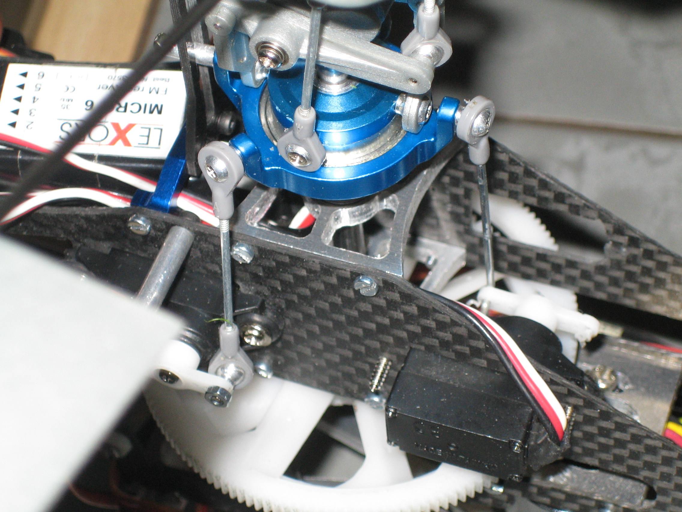

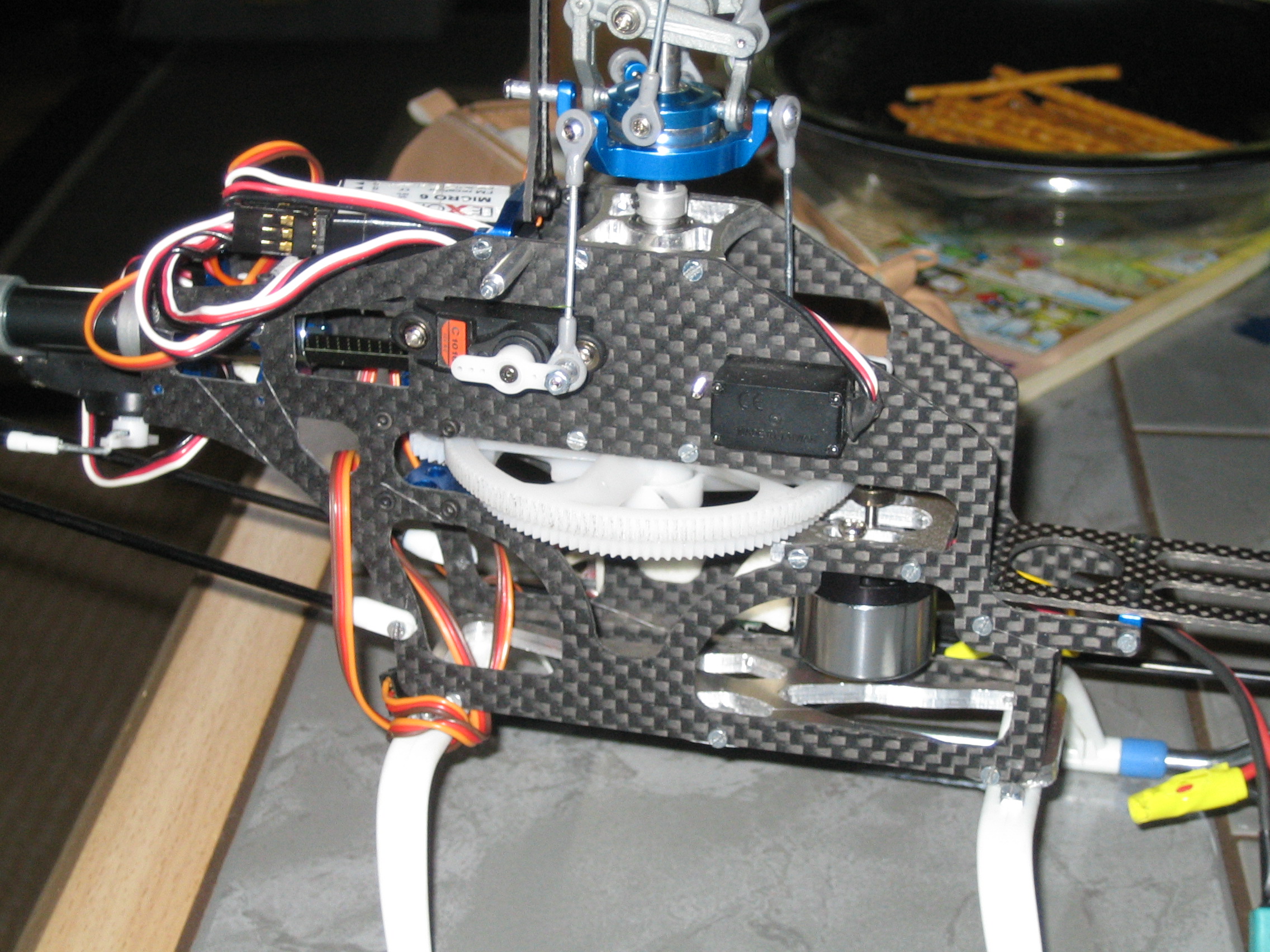

Was haltet ihr von diesem Chassi? Gleich vorne weg es ist nicht das von heliup.
Wieviel würded ihr dafür ausgeben und welches material wäre euch am liebsten Alu GFK?
Die Lager besser gesagt alle alu Teile werden noch eloxiert.........
Fliegen tut es ja schon^^
Danke im vorraus
Savas
120 grad Chassi eure meinung dazu ist gefragt

hallo
aussehn ist ok aber was wiegt das chassis???
es sieht recht schwer aus!
was soll es kosten???
cfk ist am schönsten.
ich würde die lager dome etwas stärker machen es sieht etwas zu schwach aus.
Gruß Dirk

Halloich würde die lager dome etwas stärker machen es sieht etwas zu schwach aus
Ich finde das der Lagerdom stark genug ist (würde auch noch für einen ECO8 reichen)Chassie ist okay.

muss ich mal nachwiegen^^ evtl kommt das alustck unten weg und wird durch CFK ausgewechselt.
Angestrebt wird ein VK von 90€ max mit 2 lagern.
Hängt aber vom einkauf von CFK ab.
Das chassi in der alu asuführung wog satte 80 gramm mehr als das orginal
Es wird noch etwas Abspecken.
Evtl 1mm Cfk müste auch reichen muss mal testen

Ähhhm, nein!Savas hat geschrieben:
1mm ist etwas wenig. 1,5mm sollte ein Chassis schon haben, sonst ist
es schon bei kleineren Einschlägen hin. Gewicht wäre für mich fast Nebensache. Kann ruhig etwas schwerer sein aber dafür stabil und durchdacht. Sieht soweit sehr gut aus!
Die Lagerböcke, Heckhalterung und diverse Streben, Aufhängungen und die Haubenhalter in Alu wären nett. Möglichst blau eloxiert
Seitenteile und Bodenplatte sollten aus 1,5er CFK sein. Ist am stabilsten und sieht am besten aus.
Chris
eigentlich sollte man soviele teile wie möglich vom orginal chassi nehmen können wie zb Hauben halter ^^ da ich zz keine drehbank habe.
Ansonsten werden die Servogestänge auch übernommen. das einzigste was ich Reingemacht habe Sind die 2 Lager. der rest wurde ausm Trex genommen.
mal sehen ob ich die tage die bodenplatte ändern kann und einige kleinigkeiten wie z.b 2 bohrungen (vergessen)
Werd am Montag mal ne alu version machen aus 1,5mm muss mal sehen welches alu das war.........
Dürfte dan ca 20-30 euro billiger sein das ganze ding ......lassen wa uns mal überraschen
