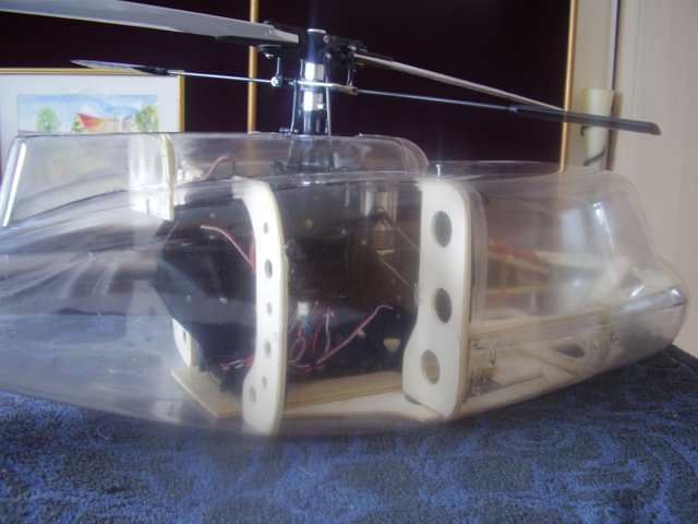

Wie ihr vielleicht gesehen habt,hab ich mir einen UH-1 Rumpf zusammengebaut.Mein Problem ist
jetzt,dass die Paddelwelle nur wenig (2cm)über den Rumpf schaut,und wenn ich (bisher nur Probe)
nur etwas Nick oder Roll gebe,streift die Paddelwelle am Rumpf,und radiert mir den Blitzer ab :cry: :cry: :cry:

Zu sehen,wie wenig Platz ist.

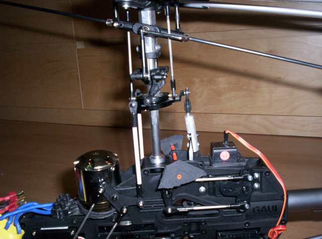

Hab bei meinem Schweizer 300 Experiment die Rotorwelle um 8 cm!!!!! verlängert .
Allerdings mit einem 3ten Hauptwellenlager ( Lagerbock vom 500ter Rexi )
Guckst du hier : http://www.rchelifan.org/viewtopic.php?f=112&t=56787
Bei 3 cm brauchst du sicher kein zusätzliches Lager .

Bin schon etwas beruhigter :D :D :D :D .Noch eine Frage?Hab bei dir gesehen,dass du die TS mitgehoben hast.
Was ist jetzt besser?Nur den Kopf zu heben,und die Gestänge von der TS zum Kopf zu verlängern,oder mit TS,und die Servogestänge zu verlängern??

#5 Re: LÄNGERE HAUPTROTORWELLE?
Beitrag von Himmeltraktor »
Tja schöner wärs wenn die Ts unten bleibt .
Bei mir waren es 2 Gründe für diese Lösung .
Erstens das 3 Hauptlager - da komm ich dann mit dem Gestänge nicht vorbei ........
Zweitens der TS - Mitnehmer / Fixierung für den Pitchkompensator - die müsste man dann nach unten setzen .
Z.B. ein Stellring mit 2 Führungsstiften .

Hattest recht.Hatte den Hurri noch nicht zerlegt,und vom oberflächlichen Ansehen sah es so aus,als ob
der Hauptrotorkopf und der Stellring mit dem Mitnehmer zwei verschiedene Teile wären.Hab jetzt
die beiden vorderen Gestänge um 4cm verlängert,und das Hintere Teil mittel festgeschraubter Verlängerung
auf die 4 cm.gebracht.Wie hast du deinen gegen Mitdrehen gesichert,am Foto sieht man dies nicht ,
weil es so unscharf ist.
