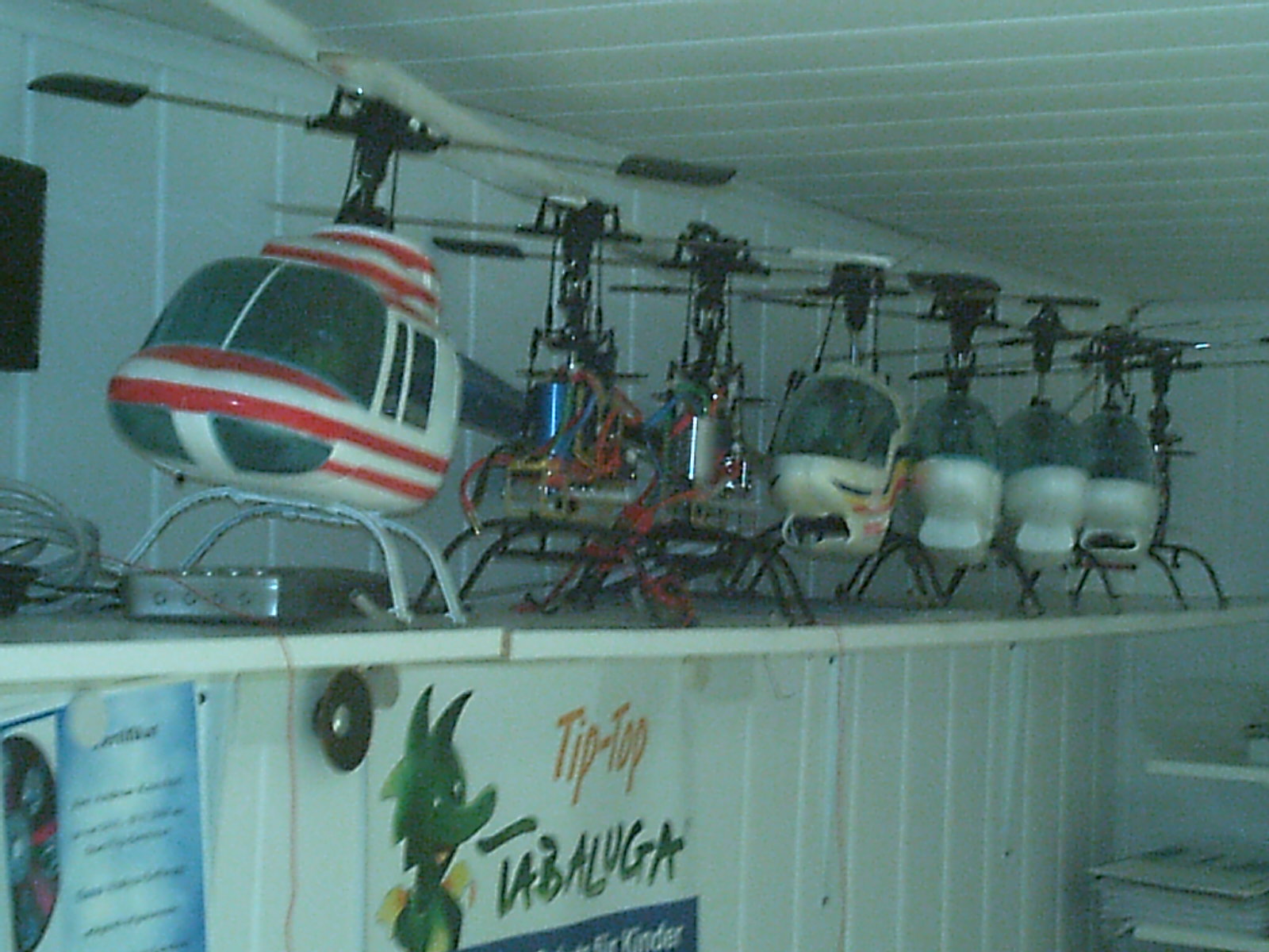

Hi Hank,
Ich habe gerade Deinen Beitrag gelesen zu den Servos. Es gibt da die verschiedensten Auffassungen zum Typ und Preis. Das muß man für sich selber entscheiden. Ich habe mir eine Flotte von mittlerweile 8 ECO`s zugelegt und fliege verschieden Varainten. Als Rollservos habe ich an allen ein HITEC 81, gibt es für 11,99 Euro das Stück bei:
http://cgi.ebay.de/Hitec-Servo-HS-81_W0 ... dZViewItem
Als Nickservo verwene ich ein Somprop 190 und als Heckservo ein Top Line Mini ES-05 JR von Conrad.
Mit dieser Kombination kann ich sagen, das ich gute Erfahrungen gemacht habe.
Beim letzten Fliegen in der Halle ist Clauser mit einem meiner Scalemodelle geflogen und war erstunt, wie gut und sinning diese Kombination, dazu noch mit einer Bürste, sich fliegen lässt.
Gruß Andreas
Gruß Andreas
