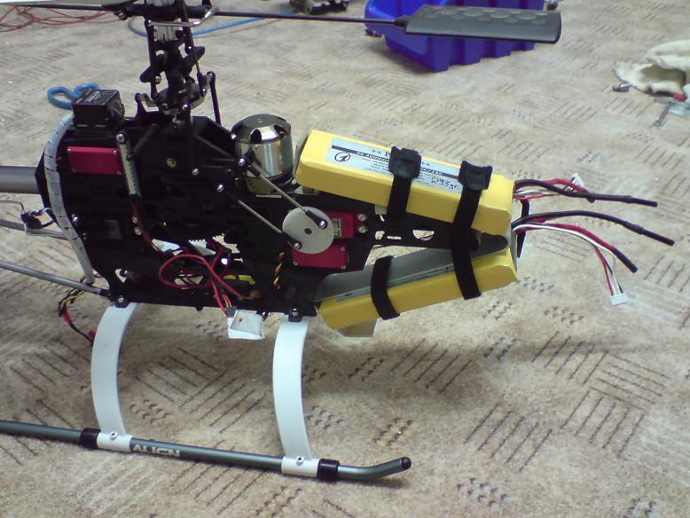

Zur Akkufrage:
kommt drauf an was für eine Haube Du hast. Nimm die 2x3S und packe die übereinander. Dann siehst Du ob es passt. Ich persönlich ziehe 2x3s vor da wenn mal eine Zelle kaputt ist oder Du den Heli mal in den Acker haust, es kostengünstiger ist einen Akku zu ersetzten. Gewicht kannst Du meiner Meinung nach vernachlässigen. Der Hurri hat genug Power das eine oder andere Gramm mit zu schleppen. Die Akku´s sollten nicht länger als 150mm sein, kürzer ist er besser. Wenn Du 6s fliegen willst sollten sie auch nicht zubreit sein da die Haube oben doch recht schmal ist. Gerade der CF Rahmen bietet gute Möglichkeiten 2x3s zu fliegen.

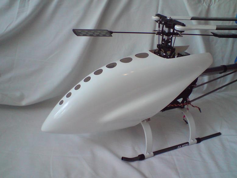

Jense
Beiträge: 937
Registriert: 24.10.2008 17:26:58
#12 Re: Wie viel Drehzahl möglich??Und Akkufrage!!
Beitrag von Jense »
Akkufrage:
Mit etwas bastelarbeit kannst du 4000er, oder höher, nehmen
. Musst dann halt auch die haube ersetzen;
FX-30:
Hub Flo
Beiträge: 611
Registriert: 19.11.2007 10:36:15
#13 Re: Wie viel Drehzahl möglich??Und Akkufrage!!
Beitrag von Hub Flo »
Man kann aber nicht nur die Kapazität berücksichtigen da LiPo´s sehr unterschiedliche Maße haben. Die einen sind wesentlich breiter und flacher zB. Zippy-H LiPo´s andere sind wiederum dicker und dafür schmaler bzw. kürzer. Die einen 4000er passen, andere aber leider nicht.
Gruß der Hub Flo

iceOne
Beiträge: 1094
Registriert: 16.08.2007 19:31:11
Wohnort: 59439 Holzwickede
#14 Re: Wie viel Drehzahl möglich??Und Akkufrage!!
Beitrag von iceOne »
Wie geil, sieht ja mal hammer aus!
Ist das ne haube vom Rex??
Wie bekomme ich die denn richtig fest?
Paßt diese Metalldingens-Akkubefestigung auch bei der CF Version??
Und viel wichtiger ist, wo würde ich dann sowas herbekomen??
Also ich fliege ja zur Zeit mit den Zippy-H, als 2x 3S 3300er!! Damit fliege ich so 8 Min. !! Bin damit eigentlich schon zufrieden, muß jetzt nicht unbedingt alles auf 6S umbasteln!
