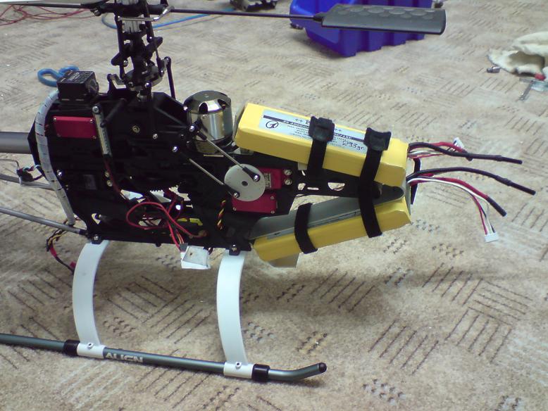

Akkufrage:
Mit etwas bastelarbeit kannst du 4000er, oder höher, nehmen
. Musst dann halt auch die haube ersetzen;

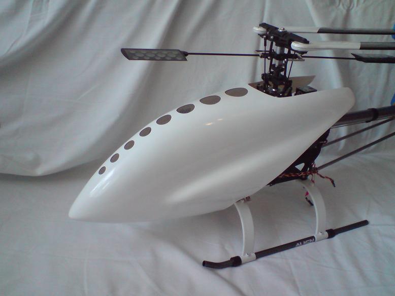

#13 Re: Wie viel Drehzahl möglich??Und Akkufrage!!
Verfasst: 05.05.2009 19:31:11
von Hub Flo
Man kann aber nicht nur die Kapazität berücksichtigen da LiPo´s sehr unterschiedliche Maße haben. Die einen sind wesentlich breiter und flacher zB. Zippy-H LiPo´s andere sind wiederum dicker und dafür schmaler bzw. kürzer. Die einen 4000er passen, andere aber leider nicht.
Gruß der Hub Flo
#14 Re: Wie viel Drehzahl möglich??Und Akkufrage!!
Verfasst: 05.05.2009 19:53:21
von iceOne
Wie geil, sieht ja mal hammer aus!
Ist das ne haube vom Rex??
Wie bekomme ich die denn richtig fest?
Paßt diese Metalldingens-Akkubefestigung auch bei der CF Version??
Und viel wichtiger ist, wo würde ich dann sowas herbekomen??
Also ich fliege ja zur Zeit mit den Zippy-H, als 2x 3S 3300er!! Damit fliege ich so 8 Min. !! Bin damit eigentlich schon zufrieden, muß jetzt nicht unbedingt alles auf 6S umbasteln!
Die Sache mit der Drehzahl ist mir im Moment echt wichtiger, denn seitdem ich den Protos habe will ich mehr Power! *grunzgrunz*
