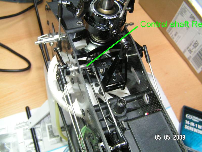

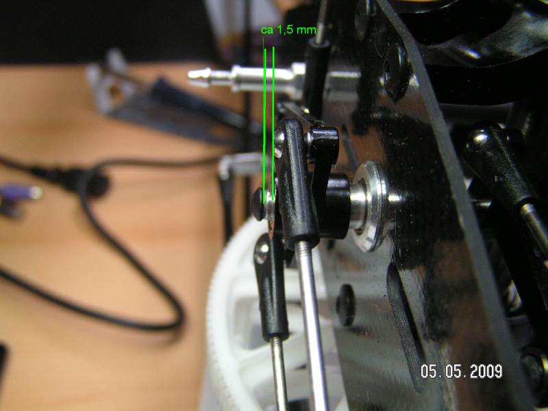

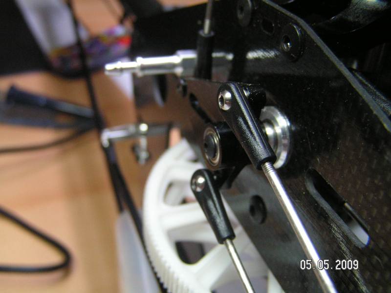

ich habe eben festgestellt, dass der/das Control shaft beim 700er Rex ca. 1,5 mm seitliches Spiel hat.
Auf der Seite 16 der Aufbauanleitung wird der Einbau der/des Control shaft beschrieben.
Auf beiden Seiten des Chassis werden dann die Push-Pull-Anlenkungen angebaut.
Ich habe es jetzt noch mal geprüft, ob ich eine Unterlegscheibe oder ähnliches vergessen habe, aber ich finde nichts.
Also nun die Frage: Ist das bei Euch auch so? bzw. Darf das so sein?
Danke für eine kurze Rückmeldung!

Hier noch die Bilder dazu:

#2 Re: Spiel des Control shaft ca. 1,5 mm
Hi Andi,
es gibt einen Zubehörbeutel wo U-Scheiben dabei sind.
Alternativ kann man natürlich auch die Welle etwas kürzen.
Gruß mike100s

#3 Re: Spiel des Control shaft ca. 1,5 mm
Hallo Mike100s,
an die Scheiben hatte ich auch schon mal gedacht.
Was mich nur gewundert hat war, dass eigentlich in dem Bausatz alles top passend war bis auf dieses Spiel und das ebenso
kleine Spiel an den Paddelhaltern.
Dann gehe ich mal passende U-Scheiben suchen....
Andi

#4 Re: Spiel des Control shaft ca. 1,5 mm
Hallo Andi, axial ist das Spiel eher zu vernachlässigen. Mach nur nicht zu fest mit den Scheiben.

#5 Re: Spiel des Control shaft ca. 1,5 mm
Hallo Tom,
ich habe gestern abend noch zwei 0,irgendwas mm U-Scheiben auf die Welle links und rechts gesteckt und die Schrauben neu
mit Loctide eingesetzt.

#6 Re: Spiel des Control shaft ca. 1,5 mm
Wenn ich mich richtig erinnere, steht auch in der Anleitung, dass man die Scheiben da je nach Bedarf reinmachen soll?

#7 Re: Spiel des Control shaft ca. 1,5 mm
Hallo FPK,
ich hatte das mit dem Unterlegen von Scheiben wissentlich nur für die HRW gelesen.
Aber ich schau mir die Anleitung noch mal an.
Egal wie - jetzt wackelt nichts mehr.

#9 Re: Spiel des Control shaft ca. 1,5 mm
Ah, ich glaube das war dann nur in den Build-Videos von Finless erklärt.Andi Henrich hat geschrieben:Hallo FPK,
