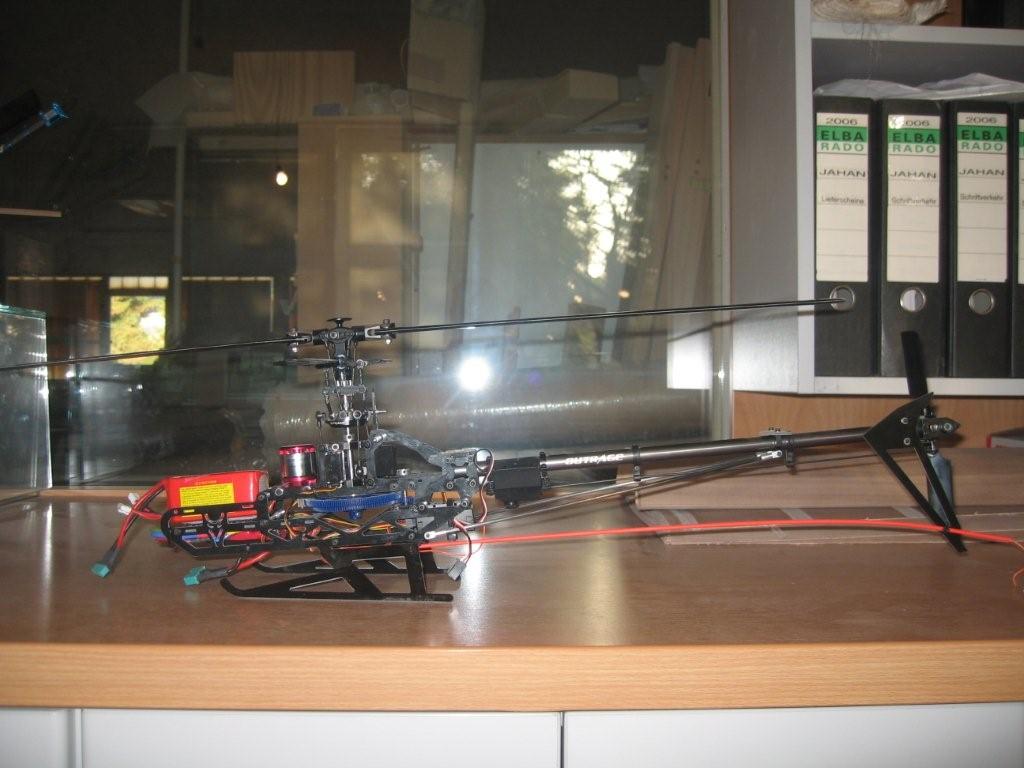

genau da wird mein Problem liegen, da der Outrage G5 im stand sehr schräg steht, müsste ich immer erst im normalmodus starten und dann im schwebeflug in den acro-modus umschalten.
Es wäre natürlich viel besser, gleich in dem acro Modus zu starten und ich bräuchte keine Flugpfasen umschalten.
Aber dafür müsste der Heli hinten um 40mm runter. Die Finne müsste dann um 10mm gekürzt werden und das Landegestell wohl neu.
Anbei mal nen Bild wie schräg der steht.
Da der Gyrobot ja die momentane Lage dann als nullachse speichert wird es wohl kaum so eine Funktion geben wie beim HC!? Da konnte man damals nach dem Trimmen einfach die Knüppel neu einlernen.
Ohne den heli umzubauen werde ich dann wohl noch nen richtiges Problem bekommen.

die Schraeglage von Deinem Heli ist aber kein Problem >>> meine RoXXter stehen auch mit der Nase nach unten!
Darfst beim Start nur nicht knueppeln, zuegig abheben und dann in der Luft kurz (egal auf welche Seite er moechte) korrigieren, fertig :idea:
Beim Einstellen nicht vergessen, ein Buch unter die vorderen Kufen legen, da muss alles genau passen. HRW senkrecht .....
und dann durch die Anleitung
Wenn am Platz dann die Taumelscheibe nach dem Initialisieren rechtwinklig zur HRW steht und der Gyrobot auf Ready (Lampe gruen) steht, sollte alles passen :wink:
Gruesse, auch Michael :D
