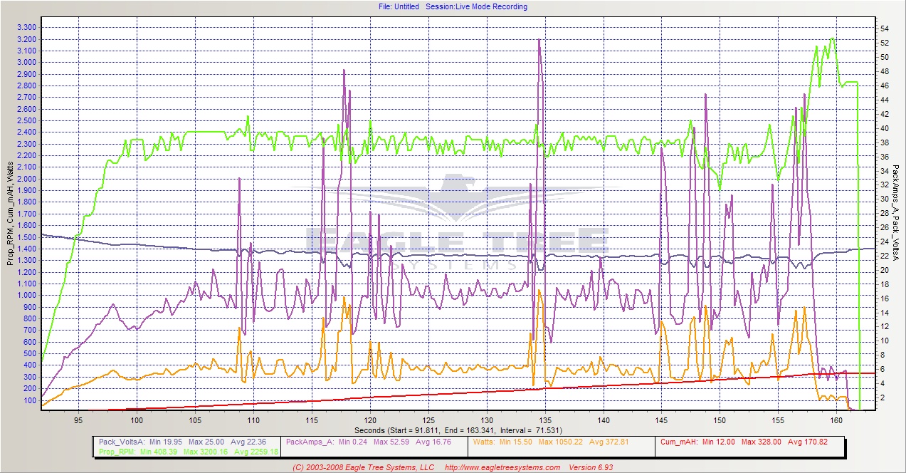

So: Hier mal noch nen Log vom Crash :roll: :roll:
Ich weiss nicht, woran es lag, aber ich flipte gemütlich durch die Gegend & plötzlich fiel er wie nen Stein ohne Drehzahl nach unten. Auf den AuRo Schalter bin ich meines Wissens auch nicht gekommen, da ich ihn erst betätigt habe, als ich sah, dass er fällt.
Was ich am Log komisch finde, ist der "Drehzahlanstieg" zum Schluss, der gar nicht da war.
Auf den ersten Blick hat's folgendes erwischt:
  • Paddelstange
  • Heckfinne & das andere Leitwerk
  • Heckrohr
HRW, BLW, Heckwelle usw. will ich noch überprüfen. Dadurch dass er quasi mit Null Drehzahl auf den Boden fiel, ist auch nicht viel kaputt.

Kowi nach dem Log zu urteilen lief der Motor noch, es wurde aber kaum noch Leistung umgesetzt, bzw gefordert. Deshalb auch die höhere Drehzahl. Du hast mit dem BL-Sensor gemessen?
Ich vermute mal, dass du keinen Kraftschluß zwischen Motor und HR mehr hattest ( Ritzel lose, Freilauf der nicht mehr packt usw)

Warum komm ich darauf nicht? Ist echt das Ritzel am Motor gewesen... Also kein Kraftschluß zwischen Motorwelle und Ritzel *fuchtel*
