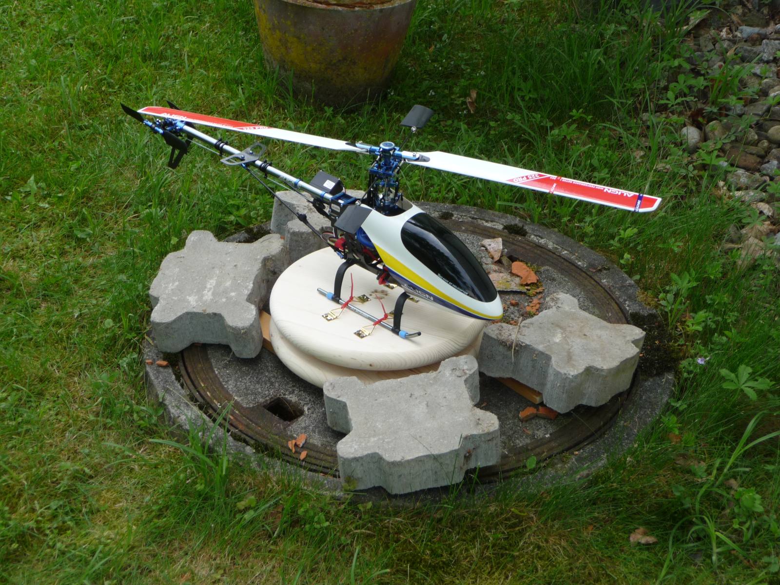

Auch wenns nicht zum eigentlichen Thema passt.
Custom made Drehplatform (Mit Festplatten Motor) :):
