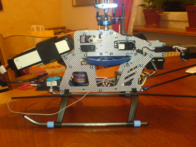

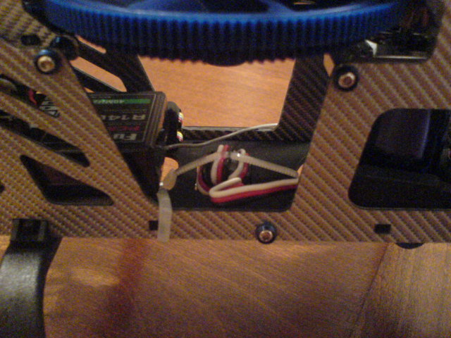

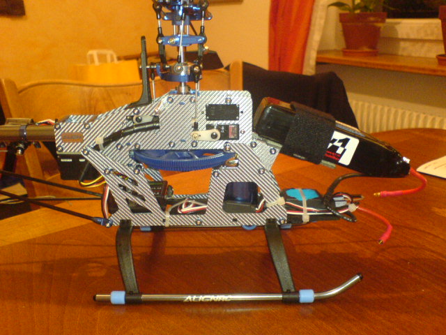

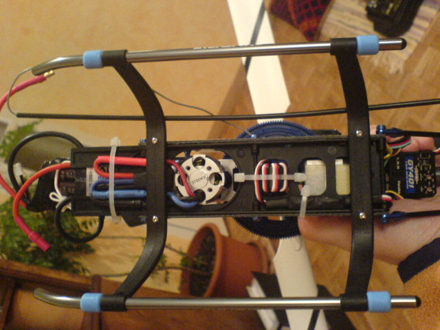

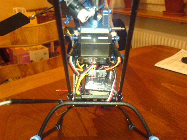

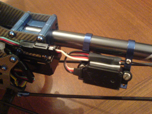

Hallo Alex,
Ich habe die Koponenten auch so angeordnet. Habe alle Kabel innerhalb der Seitenteile geführt. Das zu lange Gyro Kabel habe ich "ziehharmonika-förmig" zusammengefaltet und eingeschrumpft neben den Empfänger geklebt. Das zu lange Heckservokabel ebenso. Den Ferritkern Filter habe ich in die Aussparung am Chassis montiert. Die Antenne habe ich seitlich aus dem Rahmen nach vorne und dann im Röhrchen nach hinten geführt. Was hinten aus dem Rörchen geschaut hat, habe ich hängen lassen. Hat 1 1/2 Jahre bestens funktioniert, jetzt habe ich auf 2,4G gewechselt, weil mein alter Sender kaputt ging. Habe nur den Empfänger getauscht, am Rest habe ich nichts geändert. Funktioniert nach wie vor tadellos.
Gruss Andre
Gruss Andre
