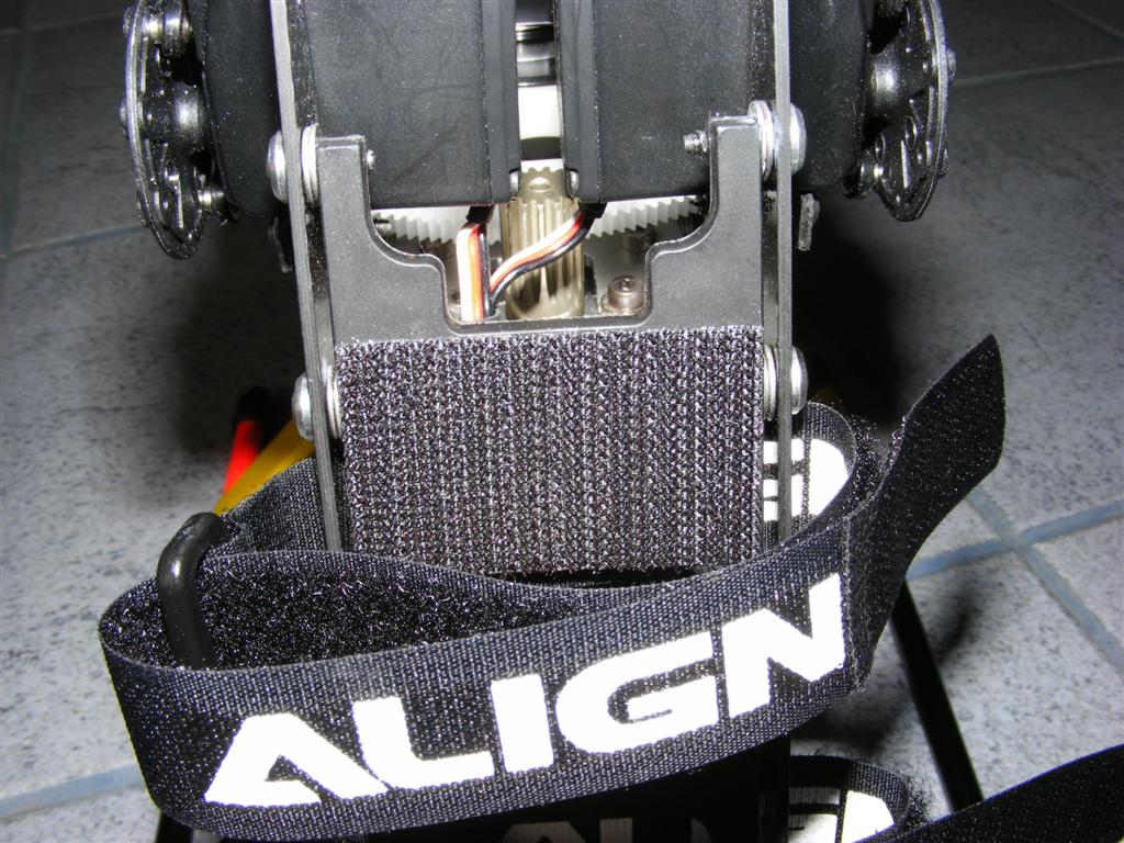

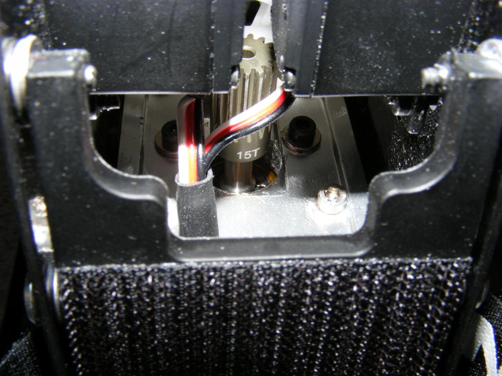

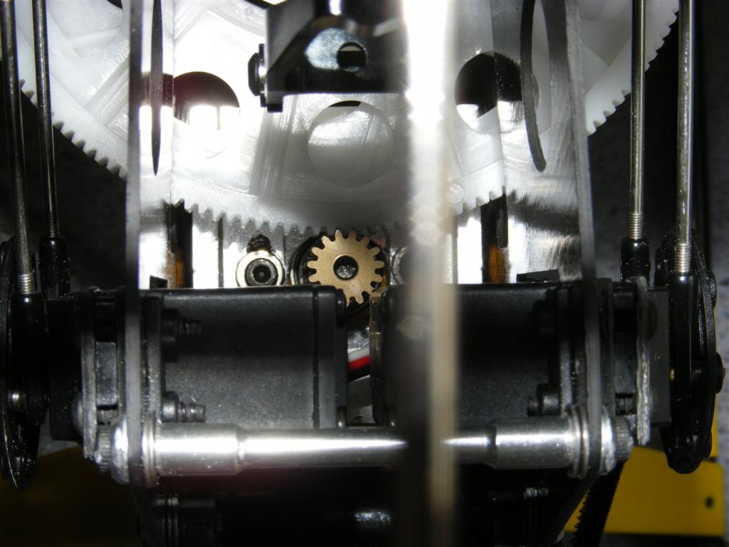

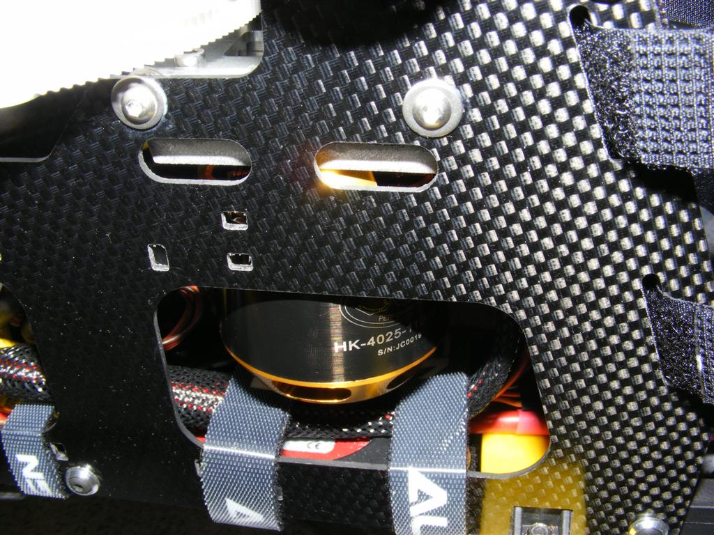

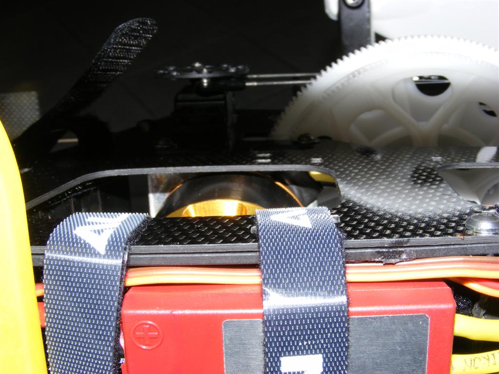

Hier die versprochenen Bilder!
DSCF0458 (Large).JPG (169.96 KiB) 1547 mal betrachtet
DSCF0459 (Large).JPG (163.03 KiB) 1542 mal betrachtet
DSCF0473 (Large).JPG (110.99 KiB) 1543 mal betrachtet
DSCF0461 (Large).JPG (107.03 KiB) 1541 mal betrachtet
DSCF0478 (Large).JPG (85.71 KiB) 1541 mal betrachtet
Im Bild 5 zu sehen die vordere Alustange über den Servos wurde auch jeweils
mit 2 Unterlegscheiben unterlegt und die Carbonseitenplatte vorn am Kufenbügel
mit jeweils einer Unterlegscheibe pro Seite (keine Abbildung).
An der bzw. neben der Motorplatte (Bild 1 oben links noch erkennbar) wurden jeweils 3
Unterlegscheiben verbaut, evtl. kann auch eine vierte Unterlegscheibe nötig sein, wenn der Motor
nicht genau mittig montiert wurde. Bei mir hat eine Seite nur 1mm Luft und die andere etwa 1,5 mm
Luft (Bild 3), dachte erst das schleift. Bisher aber keine Probleme, daher habe ich es so gelassen,
siehe Bild ist knapp, passt aber perfekt! Evtl. kann man innen die Carbonplatten noch etwas anschleifen
(an der Stelle wo die Motorglocke sitzt) ergibt noch etwa einen halben mm mehr Luft!
Unterlegscheiben V2A M3 x 9mm Außendurchmesser (ebay billig)
Motorlagerplattenschrauben M3 x 8mm bei Benutzung von 4 Unterlegscheiben evtl. 10mm
Schraube verwenden, dann eine Unterlegscheibe zusätzlich außen (also 2).
Mit Loctide befestigen!
Wie schon geschrieben, wollte ich die Motorwelle nicht kürzen, daher habe ich die Motorplatte mit
2 x 5mm Aluplatten verlängert, man kann auch 2 originale Motorplatten zusätzlich verwenden.
Diese mit 4 x 3mm Schrauben verschrauben (Gewindebohrer M3 erforderlich) Auf Bild 4 zu sehen eine
Inbusschraube von 4...
Dann sind natürlich auch längere Motorschrauben erforderlich...
Der Motor kommt auf diese Weise auch ca. 1 cm tiefer. Ob es noch genauso problemlos funktioniert
wenn der Motor ohne Motorhalterungsverlängerung montiert wird kann ich nicht sagen, glaube
aber ja, notfalls ist dann eben eine vierte Unterlegscheibe erforderlich sollte etwas schleifen!
Und der Motor ist der Hammer!
Frank
