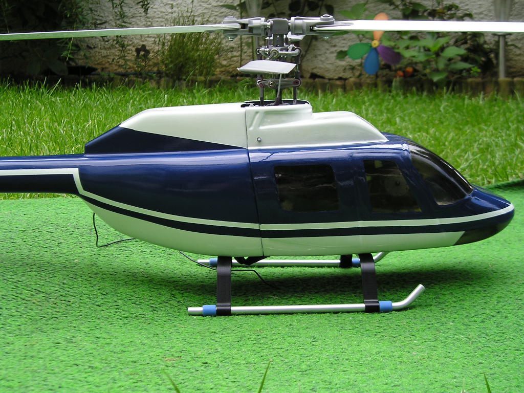

Hallo zusammen,
nachdem ich mir einen Jetranger-Rumpf für meinen T-Rex zuglegt und lackiert habe, brauche ich nun noch Buchstaben und solche Sachen zum bekleben.
Daher meine Frage an die Scale-Fraktion: Wo krieg' ich solche Dinge ???
Oder gibt es spezielle Folie um solche Dinge selber zu machen, wenn ja gibt's auch irgendwo irgendwelche Vorlagen ?
Bisher sieht er ein wenig nackt aus: gucksch Du Bilder

Sieht toll aus!
Woher hast Du den Rumpf?
Hast Du auch einen Baubericht in Bildern gemacht?

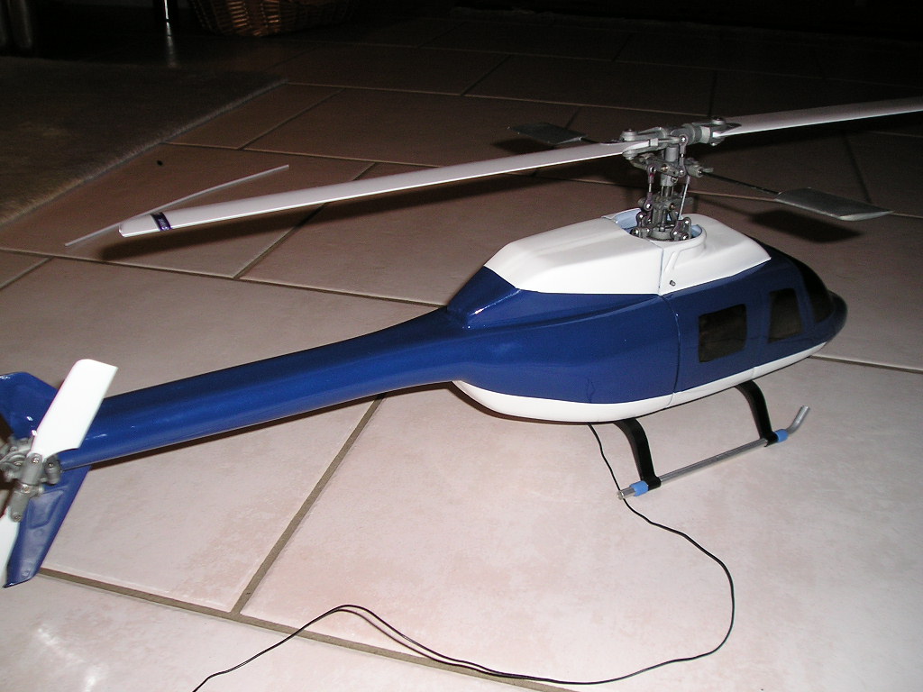

Es ist der Rumpf von Causemann, einen Baubericht hab' ich keinen gemacht, ist ja hier alles genauestens beschrieben, auch zum downloaden:
http://www.handlaunchglider.de/html/man ... lltrex.pdf
Hab' im Prinzip alles nach Anleitung gemacht, zum Schluss noch mit etwas Karosseriespachtelmasse die Nähte und Unebenheiten versucht auszugleichen, anschließend verschliffen (man muss dabei nur auf die Fenster achten, daß man diese nicht zu sehr in Mitleidenschaft zieht
Dann mit transparenem Kunststoffhaftprimer alles vorlackiert, wieder leicht angeschliffen-mit 600er Schleifpapier, dann die Farbe aufgebracht. Alles aus der Sprühdose (Obis Hausmarke). Das Seitenleitwerk mit Bespannungsfolie beklebt, angerauht, lackiert. Zum Schluss (heut' morgen) innen noch mit transparentem schwarz lackiert, die Scheiben sehen jetzt wie getönt aus !
Diesen Punkt würde ich aber beim nächsten Mal direkt hinter den Kunststoffhaftprimer setzen und von außen lackieren, man tut sich etwas schwer die Haube innen zu lackieren-aber es geht.
Der Vorteil der Innenlackierung ist einfach, daß man die Farbe von außen nicht aus versehen verkratzen kann.
Soweit passt alles ganz gut zusammen. Für den Umstand, daß es mein erster Rumpf ist, bin ich eigentlich zufrieden, man hätte das Ein oder Andere sicher schöner machen können, aber wenn ich dran denk' wie er vielleicht mal aussieht wenn er geerdet wird (was hoffentlich nicht passiert, aber Ruckzuck geschieht).............
Was jetzt eben noch fehlt ist die Beschriftung, ich werde weiter berichten....

- So sah das Ganze vor dem lackieren aus !

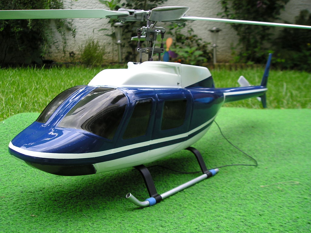

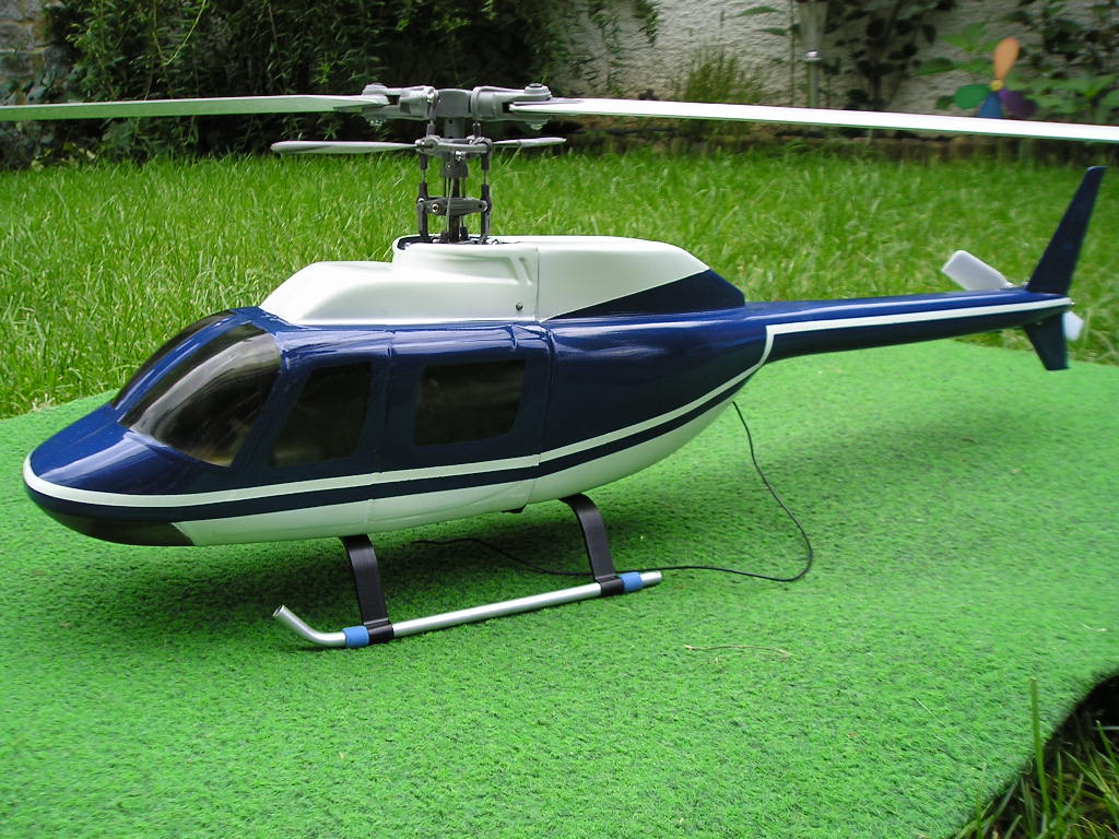

Hallo Scalefans - und die anderen natürlich auch !
Ich hab' ihm noch einen Zierstreifen spendiert....
Übrigens, der Link :
http://cgi.ebay.de/ws/eBayISAPI.dll?Vie ... 06284&rd=1
aus einem anderen Thread ist auch nicht schlecht, vor allem weil der Verkäufer bei mir praktsch um die Eck sitzt- eine Ortschaft weiter
War vorher kurz dort, hat mir angeboten eine DIN-A4 Seite als Wasserschiebebilder auszudrucken, für 9€.

- So sieht er von vorne links aus....
