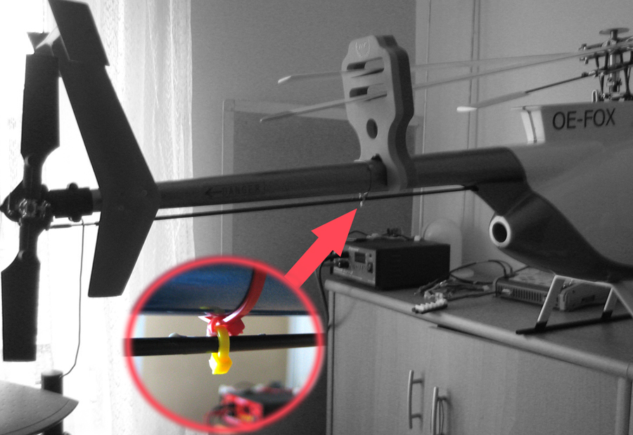

Ich würde einen Rat oder eine Idee brauchen, wie ich bei meinem Rumpfheli das CFK Rohr für die Hecksteuerung in der Mitte nochmals abstützen könnte. Ich habe den originalen Draht schon gegen eine CFK Rohr getauscht. Das vibriert nun merklich weniger. Wenn ich aber die Steuerstange mittels Kabelbinder (siehe Bild) am Rumpf abstütze, sind auch die letzten Vibrationen weg. Schön wäre eine "einstellbare" Lösung, da bei jedem Mechanikausbau die Steuerstange einige mm ihre Endlage ändert.
Hätte jemand eine Idee? :roll: :roll:
Ich danke euch schon mal......

habe meine Führung beim 600er durch zwei kleine Aluröhrchen ersetzt.
(Aus Baumarkt, auf 1,5cm Länge geschnitten) Die Röhrchen habe ich noch
mit Schrumpfschlauch umzogen, damit es nicht so rutschig ist. Das Ganze
dann mit nem Kabelbinder festgemacht.
