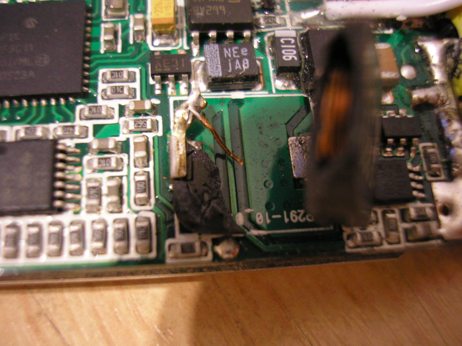

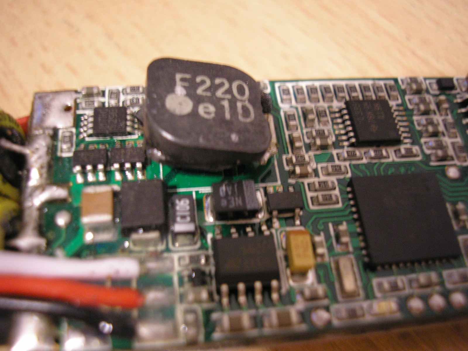

meinem Flugkameraden ist vor kurzen der Regler kaputt gegangen durch
Absturz.
Was ist das für ein Teil, kann man das selber reparieren?
Lötstation habe ich auch Lötkenntnisse.
Ist ein Robbe Roxxy 940-6
Wo bekomme ich das Teil und was ist es genau, sieht aus wie eine Spule.
Gruß Toni

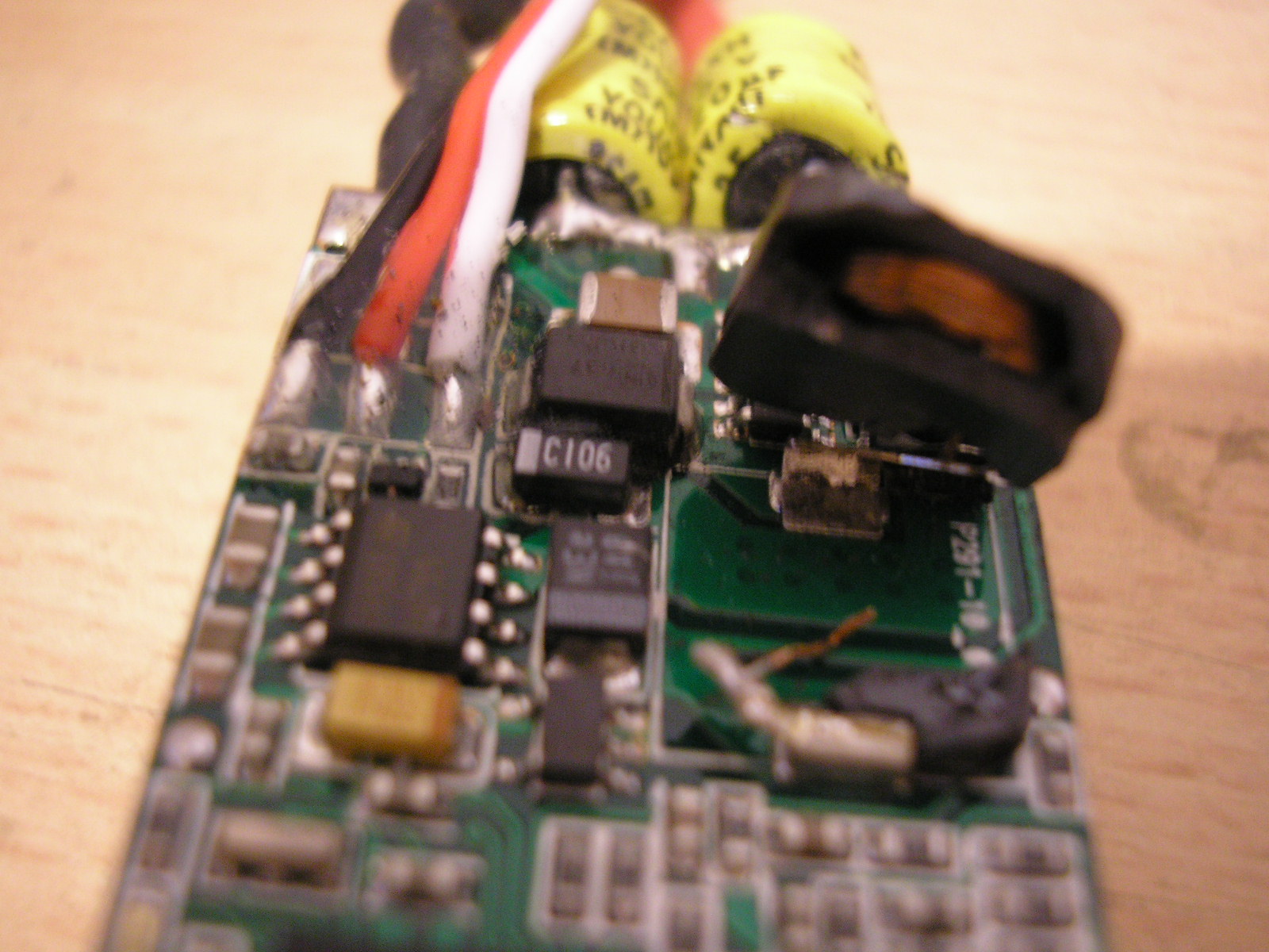

noch ein bild

Ja das kannste gut selber löten, würde mal bei bürklin oder Conrad suchen. Hat der rechte kondensator auf dem oberen bild nichts abbekommen?

bei den Kondensator steht es drauf was es ist da ist es kein problen.220µF 35V.
frankyfly
Beiträge: 12239
#6 Re: Regler reparieren?
Beitrag von frankyfly »
Ist definitiv eine Spule, aber was für eine :?:
Meine Vermutung wäre eine 220µH Speicherdossel die zum BEC gehören dürfte (Wie gesagt Vermutung, nicht wissen)
