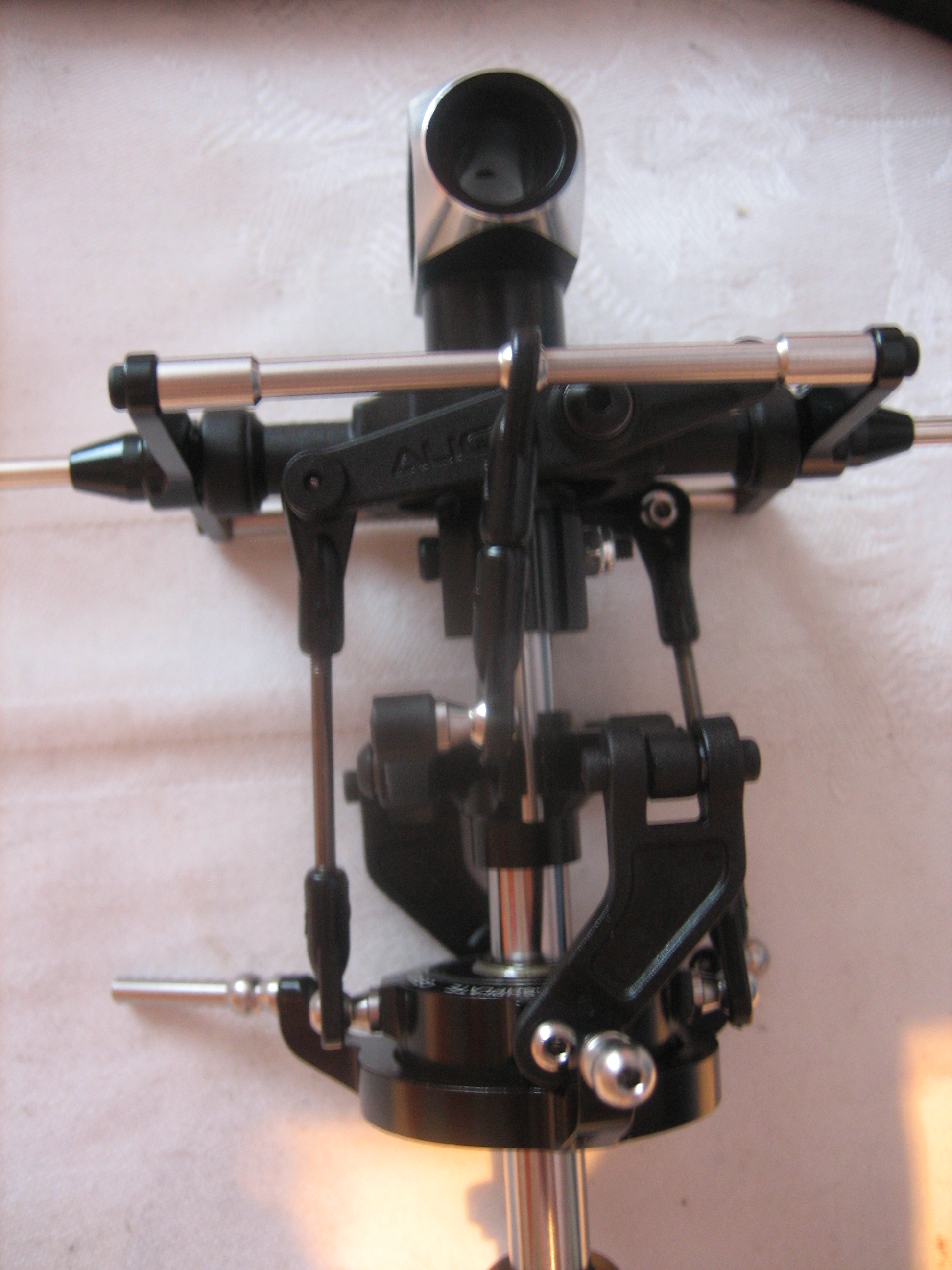

Habe diese Problem festgestellt, kann aber nirgends entdecken dass irgendetwas mechanisch wo anschlägt. Trotzdem wird die TS nach unten gedrückt. Einer ne Idee??

sind das vollausschläge von Roll und Nick?
Dann sind es vermutlich die Anlenkungen an den Blatthaltern die mechanisch klemmen :roll:

Nimm mal alle Gestänge ab, und teste, wie leicht sich alles drehen lässt. Ich vermute, es ist der Paddel"rahmen"..

für mich sieht es so aus, als ob die 0° einstellung total falsch ist, da sind weder die mixer, noch die washout arme parallel. war in dem video überhaupt die 0° lage zu sehen???

für mich sah es aus als wenn die HW krumm ist

Die TS sieht auch tiemlich schwergängig aus!! Also Back to the Roots!
Servoarme in 90°stellung bringen und TS gerade ausrichten. Klipse hierzu mal den Pitchkompensator und Paddelwippe ab.
Dann alles auf leichtgängigkeit prüfen und nach Bauanleitung zusammenklipsen. Ich gehe mal NICHT davon aus, dass Du eine verbogene HARO Welle hast.... :mrgreen:

Meister_Eder hat geschrieben:Servoarme in 90°stellung bringen
Sowas bitte nicht als Allgemeingültig verwenden - die Anlenkungen müssen im rechten Winkel zum Servohebel stehen, wenn der Neutralpunkt, also 0° Pitchstellung , anliegt. Schließlich soll die TS-Anlenkung sowohl im positiven wie auch negativen Pitchbeeich identisch laufen. Es gibt Heli´s, da ist das bei 90°-Stellung eds Ruderhorns zum Servogehäuse nicht der Fall und man produziert sich ein seltsames Flugverhalten.

keine Idee :roll: , hatte das Problem aber auch bemerkt. Wenn ich max. Pitch, Nick und Roll gab machte meine Taumelscheibe das gleiche. Habe dann Nick und Roll etwas verringert und gleichzeitig einen Cyclicring an die Funke gebastelt. Nun passts.
Ich denke es ist bei jedem gleichartigen Kopf so wenn die Ausschläge ins Extreme gehen. Aber ich durchschaue auch nicht welche Gestänge dann gegeneinander arbeiten...
Ich habs mal als nicht schön aber normal abgeheftet.
