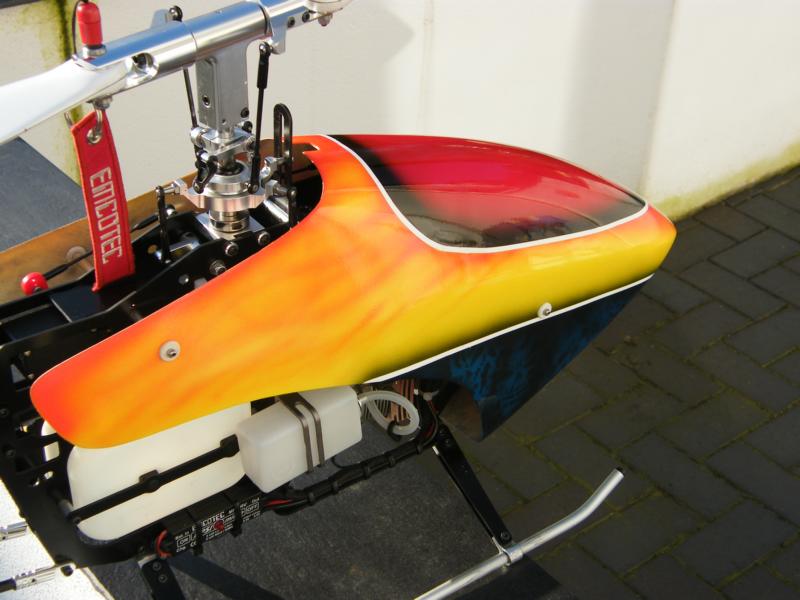

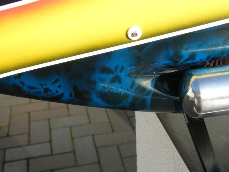

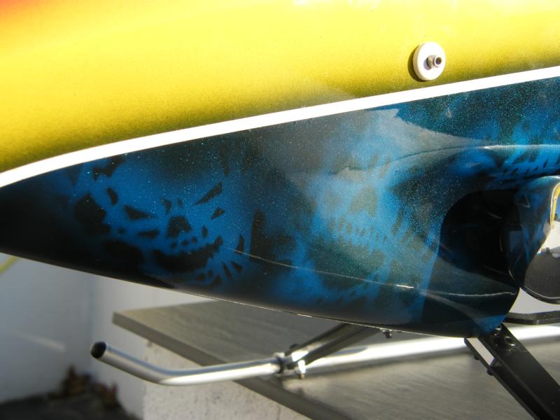

#1 Airbrush Threat
Hallo Beisammen,

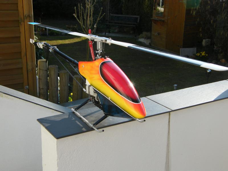

ich möchte hier einmal einen Airbrush-Threat eröffnen bei dem jeder seine Arbeiten posten kann und mach auch gleich den Anfang.
- DSCF0700.JPG (65.98 KiB) 1701 mal betrachtet
- DSCF0697.JPG (65.66 KiB) 1700 mal betrachtet
- DSCF0696.JPG (59.31 KiB) 1701 mal betrachtet
- DSCF0685.JPG (65.36 KiB) 1701 mal betrachtet
- DSC00555.JPG (365.68 KiB) 1700 mal betrachtet
- DSC00553.JPG (325.69 KiB) 1700 mal betrachtet
- DSC00478.JPG (397.53 KiB) 1700 mal betrachtet
- DSC00327.JPG (303.12 KiB) 1701 mal betrachtet
- DSC00302.JPG (346.79 KiB) 1700 mal betrachtet

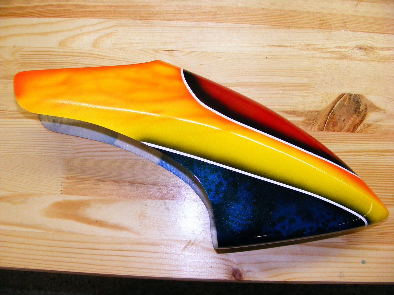

#2 Re: Airbrush Threat

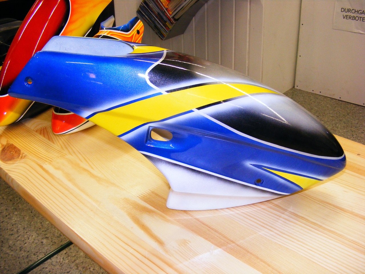

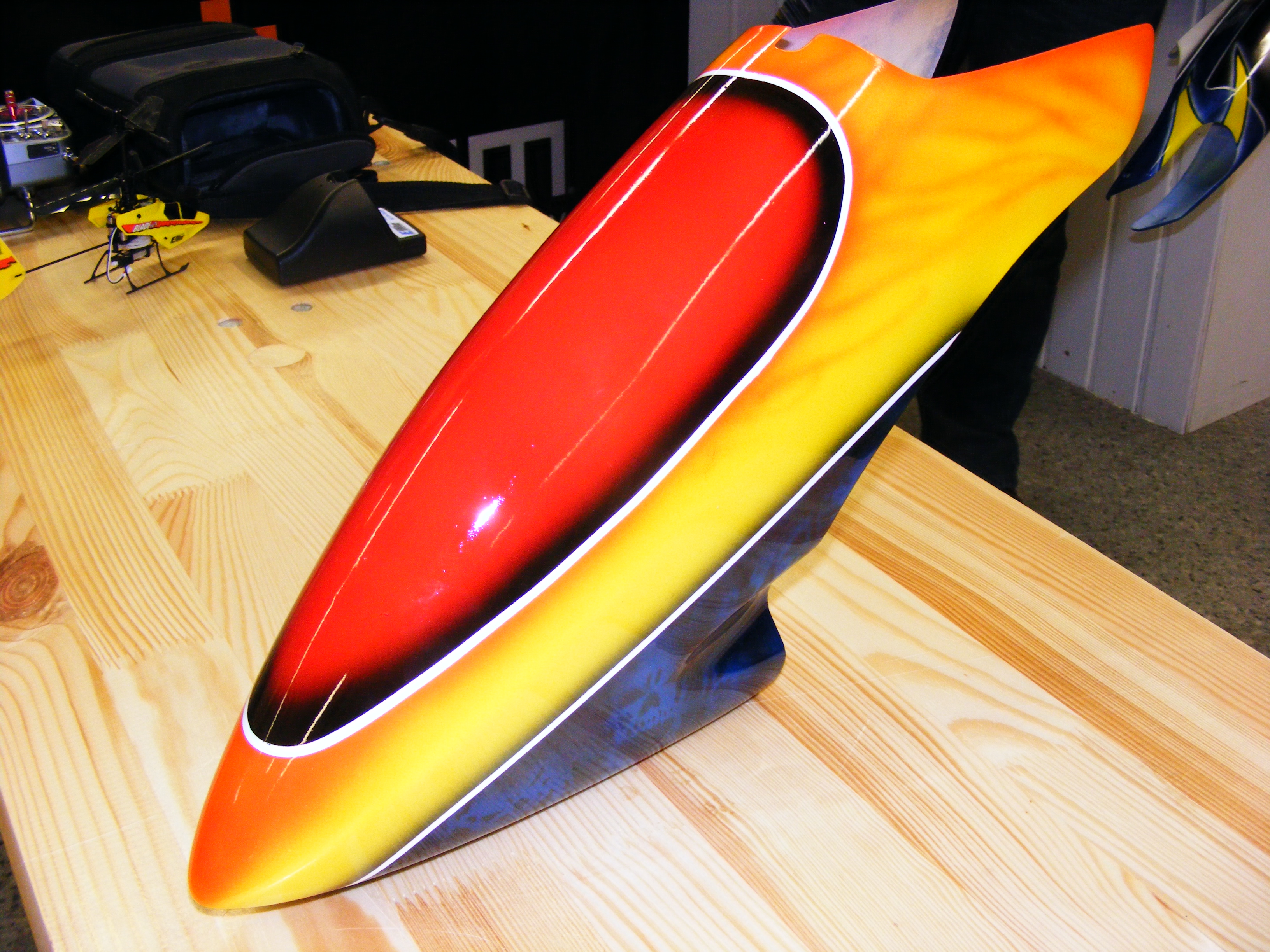

Und noch ein paar Bilder
- X50 Haube2.jpg (236.85 KiB) 1701 mal betrachtet
- X50 Haube1.jpg (2.76 MiB) 1700 mal betrachtet
- Raptor 50 Haube.jpg (465.13 KiB) 1701 mal betrachtet
- Logo500 Haube2.jpg (259.41 KiB) 1701 mal betrachtet
- Logo500 Haube.jpg (394.01 KiB) 1700 mal betrachtet
- Gaui Haube3.jpg (437.68 KiB) 1701 mal betrachtet
- Gaui Haube2.jpg (236.32 KiB) 1700 mal betrachtet
- Gaui Haube1.jpg (271.11 KiB) 1700 mal betrachtet
- DSCF0703.JPG (68.99 KiB) 1700 mal betrachtet
- DSCF0701.JPG (83.17 KiB) 1700 mal betrachtet

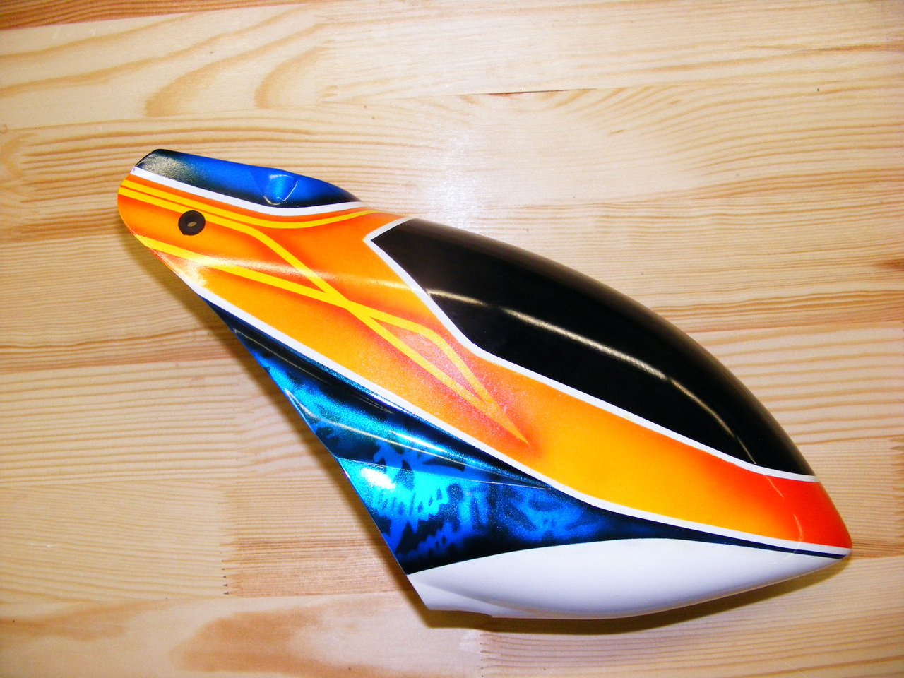

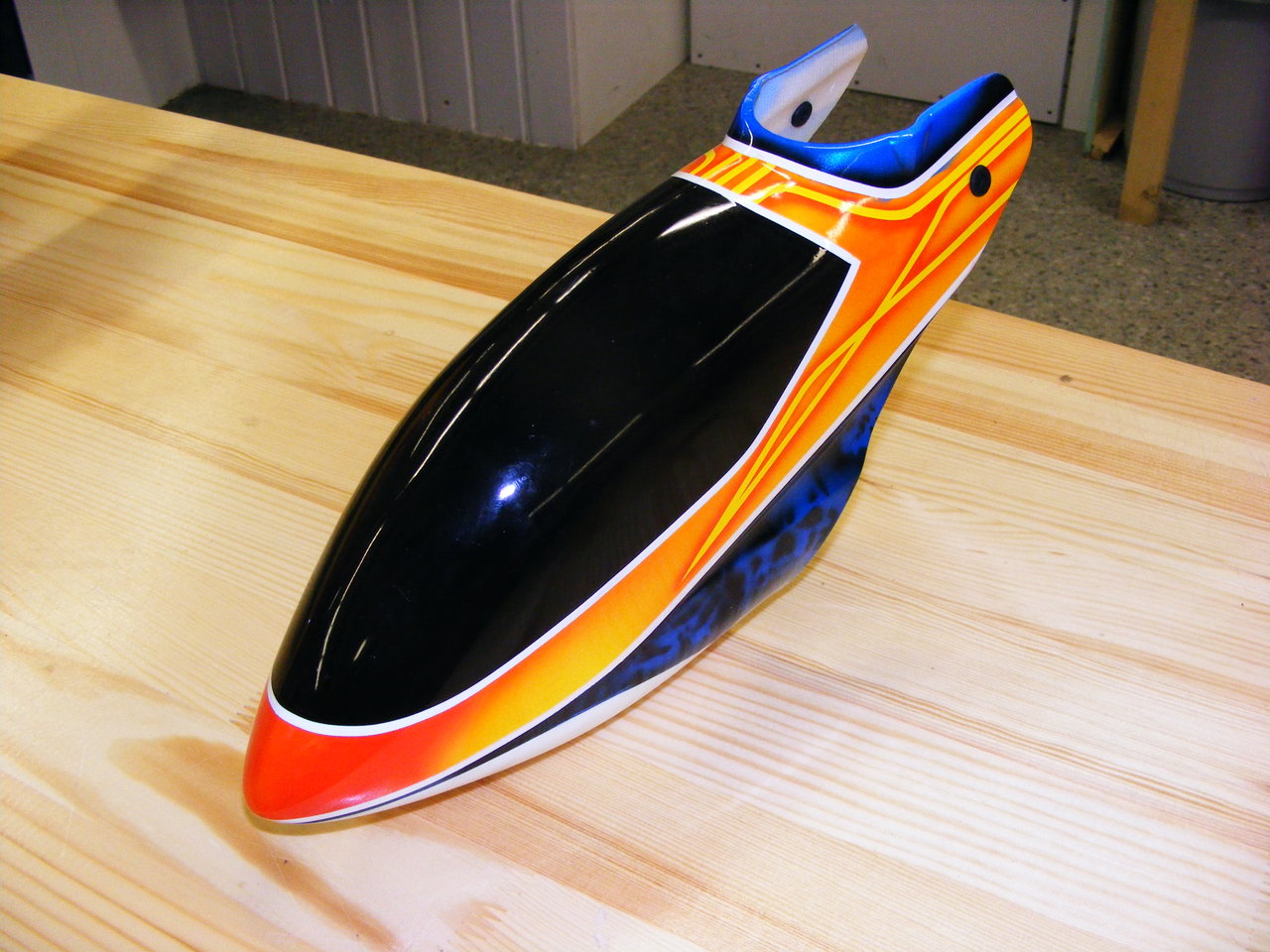

#4 Re: Airbrush Threat

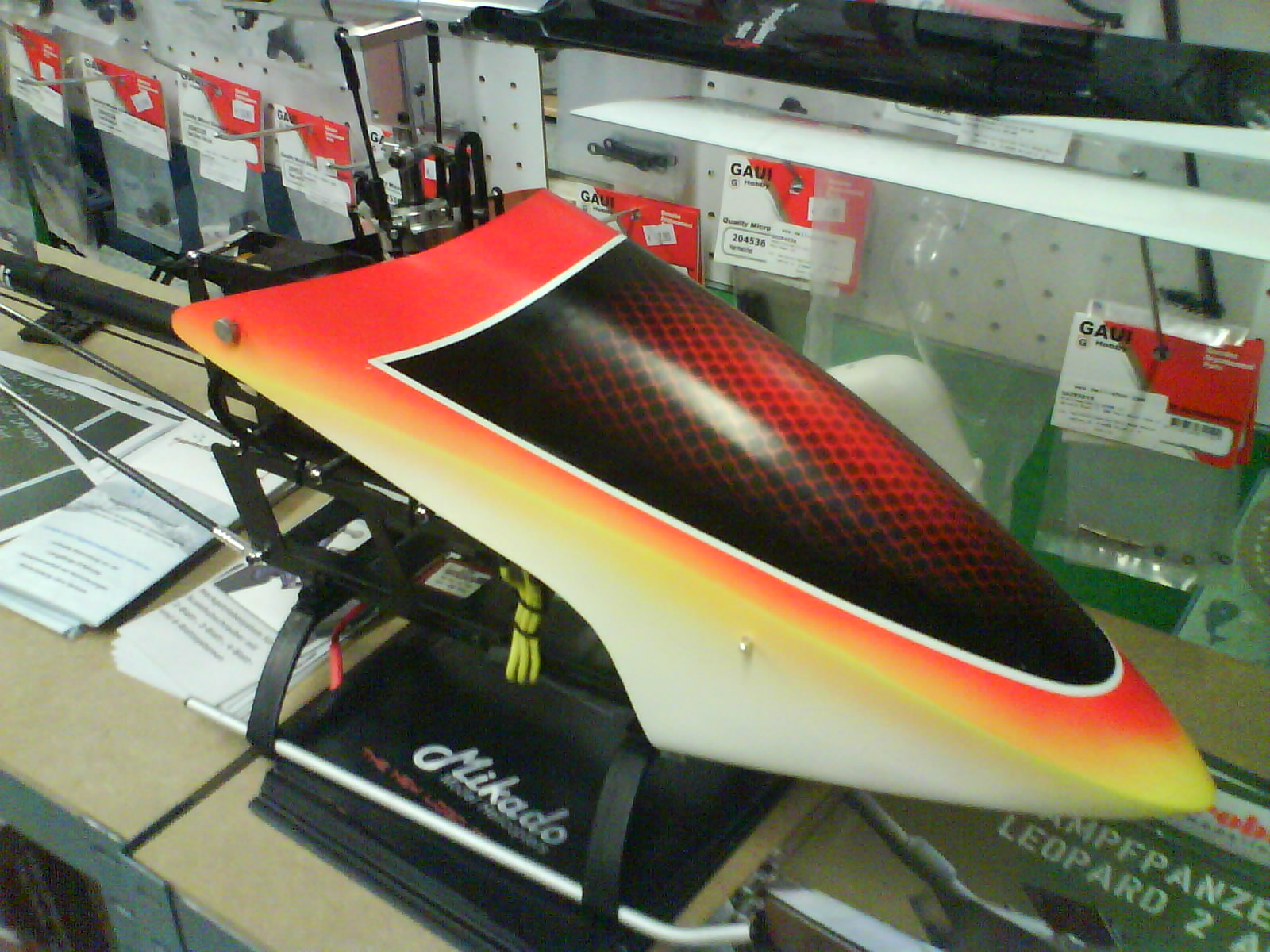

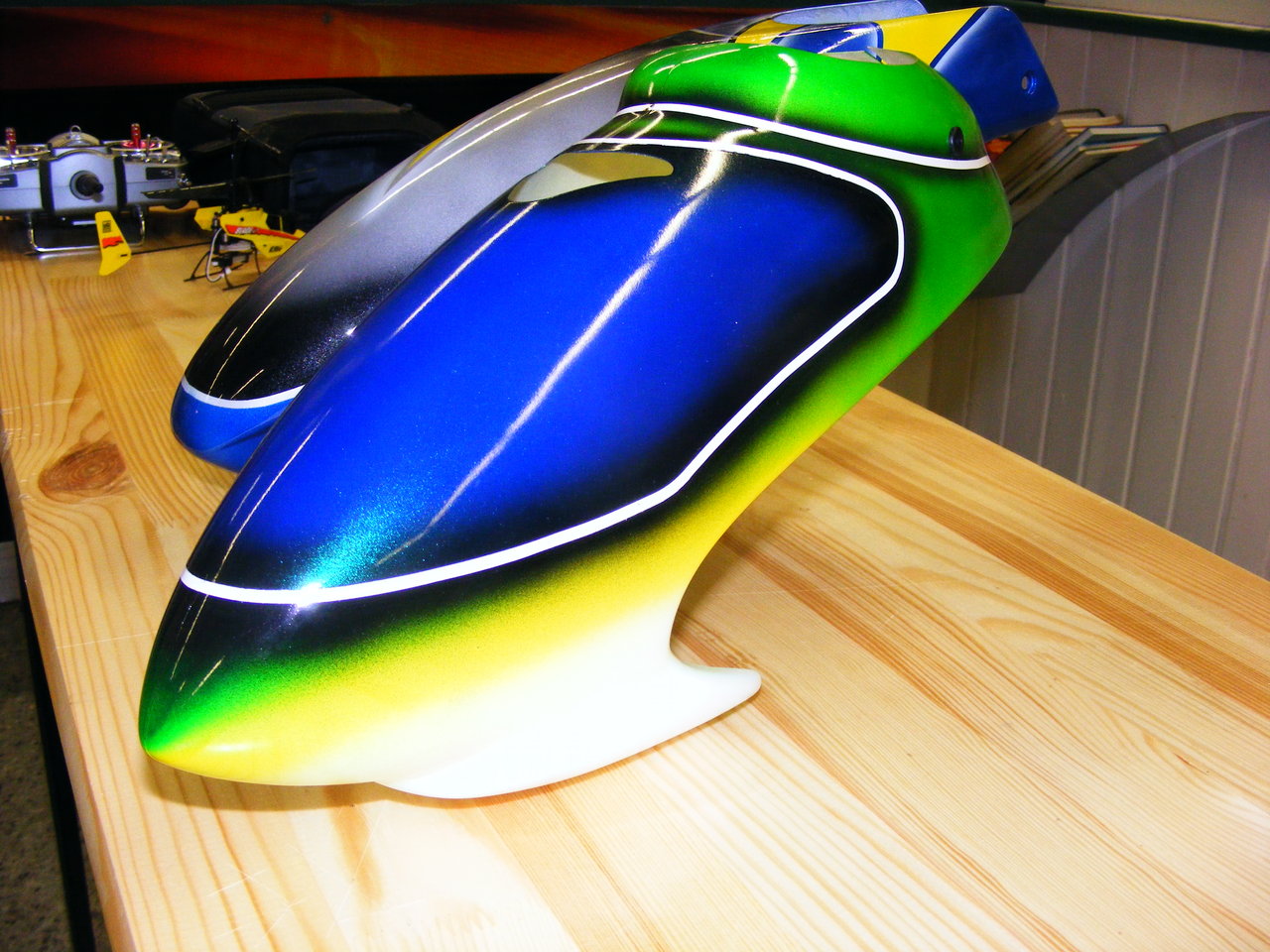

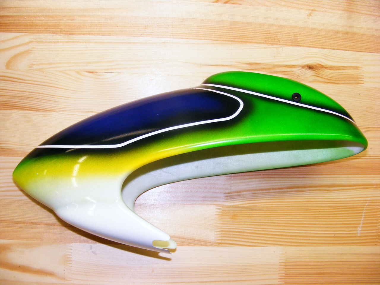

Und noch eine Ladung
- DSC_0172.JPG (4.06 MiB) 1700 mal betrachtet
- X50 Haube Makis4.jpg (388.81 KiB) 1702 mal betrachtet
- X50 Haube Makis3.jpg (436.31 KiB) 1702 mal betrachtet
- X50 Haube Makis2.jpg (470.01 KiB) 1701 mal betrachtet
- X50 Haube Makis1.jpg (387.36 KiB) 1702 mal betrachtet

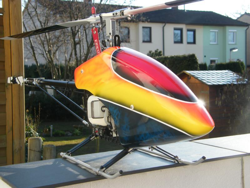

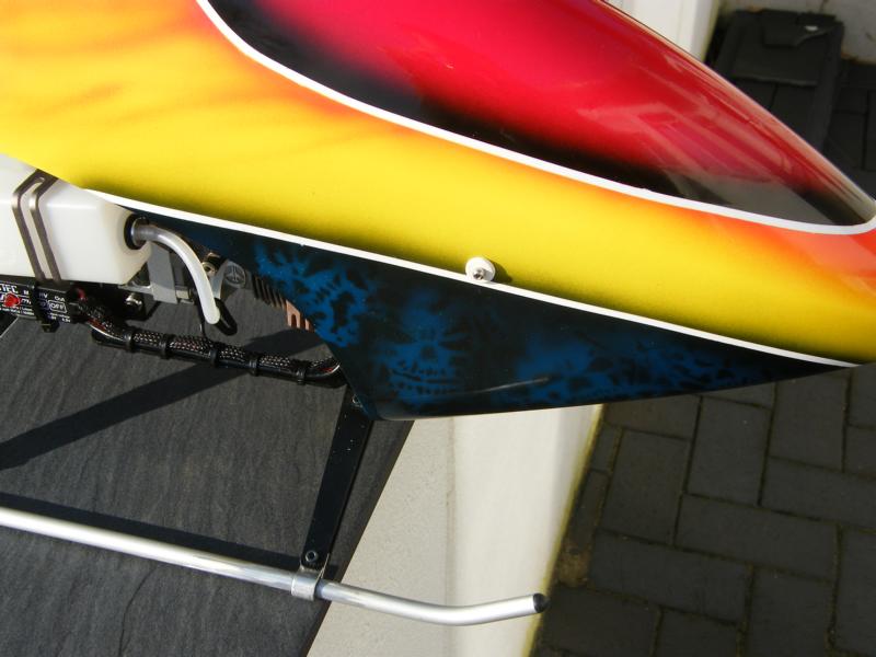

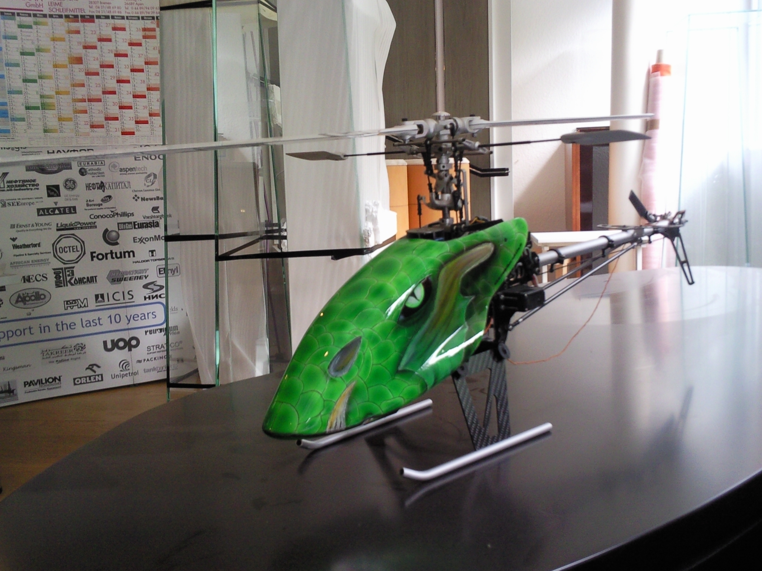

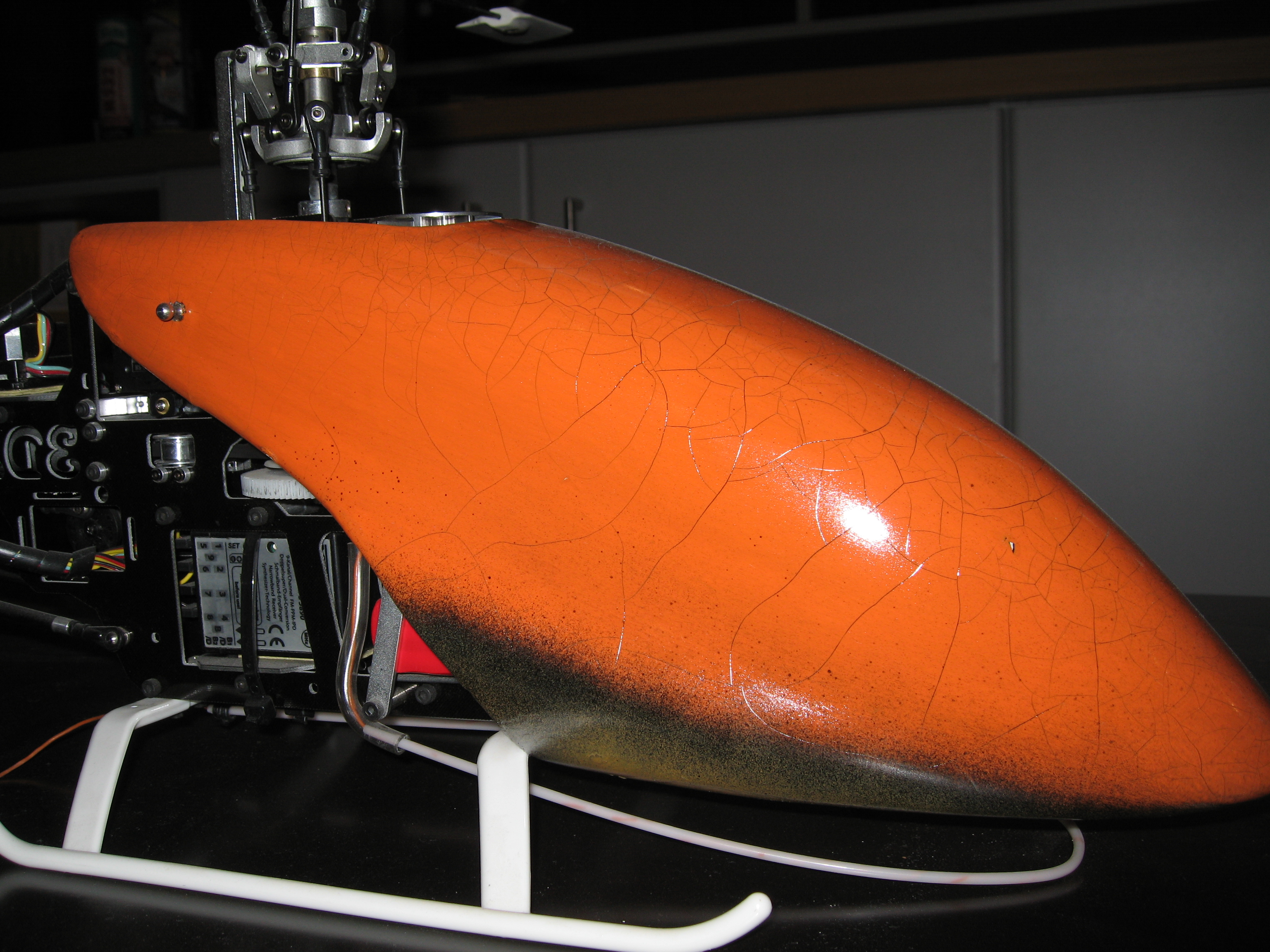

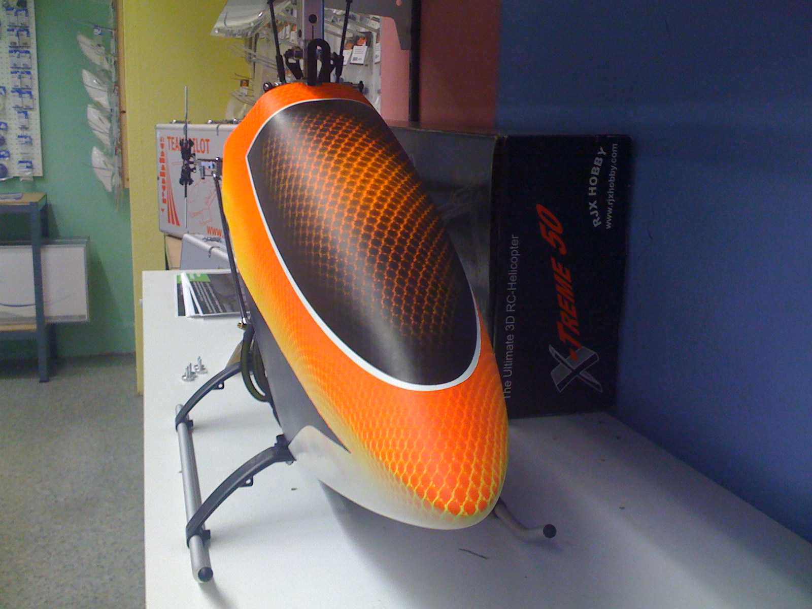

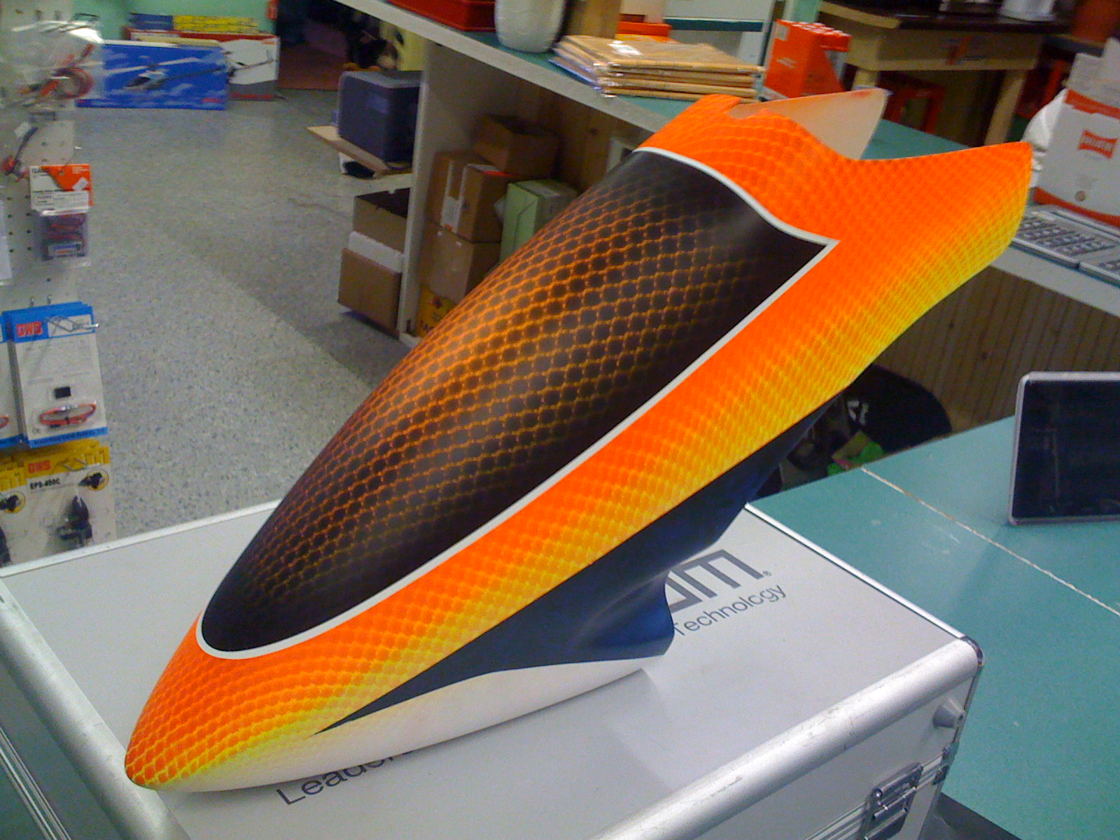

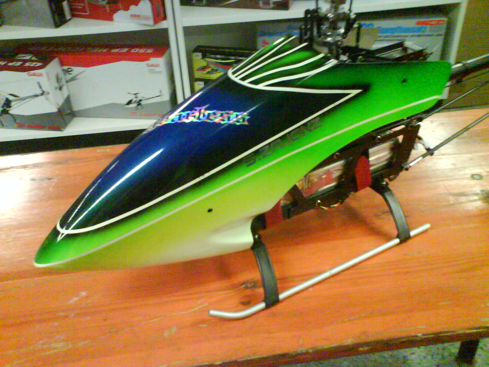

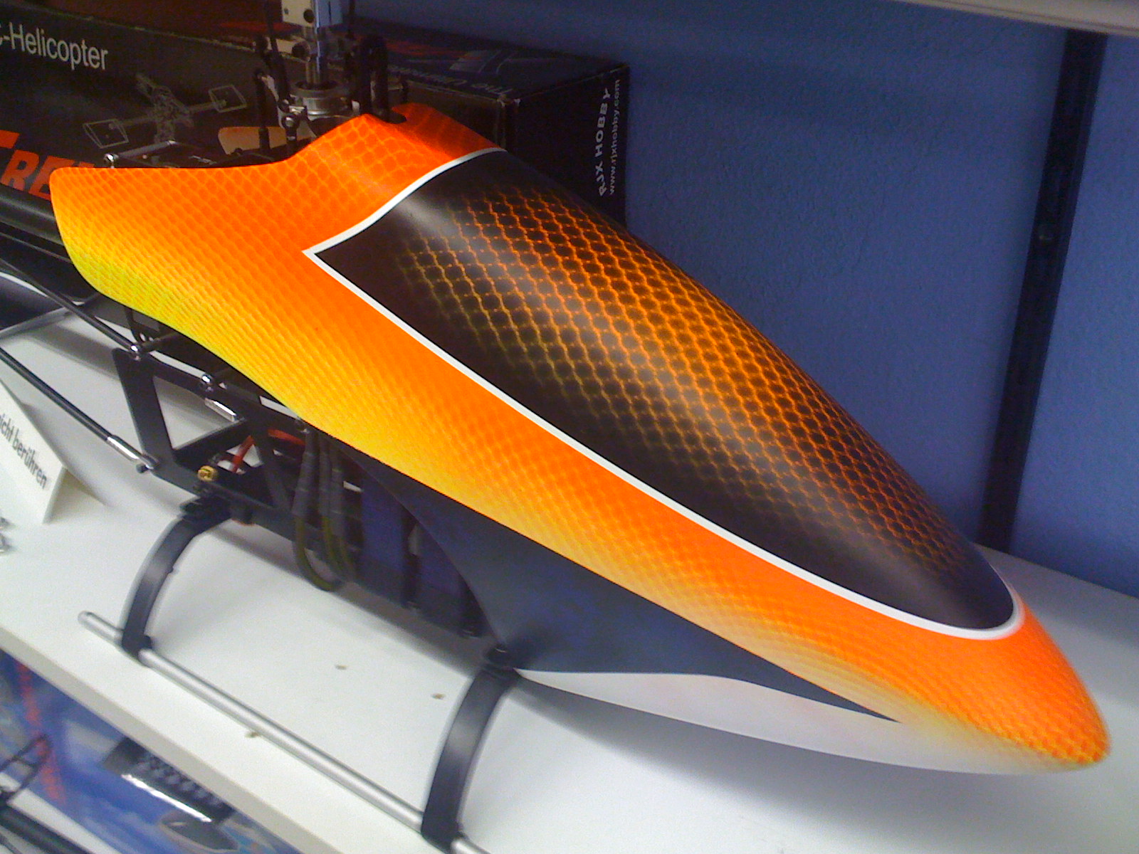

#5 Re: Airbrush Threat
bei der Orangenen hab ich damals mal nen bißchen experimentiert.
Die Grüne hab ich mir mal machen lassen. Aber ich schätze mal das der Thread auch für Anregungen gedacht ist.
Daher stelle ich sie auch mal ein.
- IMG_3402.JPG (2.54 MiB) 1702 mal betrachtet
- Foto0042.jpg (1.38 MiB) 1702 mal betrachtet
Pic mit Brushless, 401 Hughes Rumpf
Outrage G5 flybarless mit Gyrobot 900
Roxxter 33
Sender evo 9
________________
Roxxter 33
Sender evo 9
________________
Digger
#6 Re: Airbrush Threat
die sieht mal richtig geil ausSebastian Zajonz hat geschrieben:Und noch eine Ladung

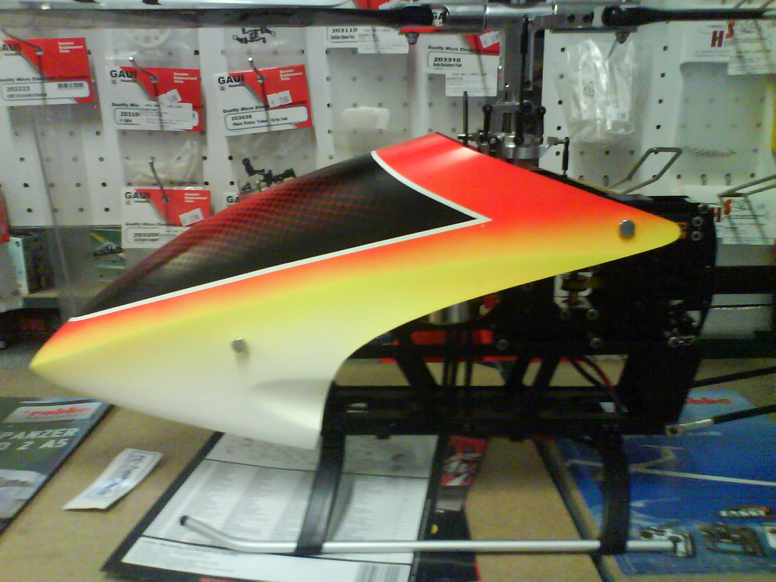

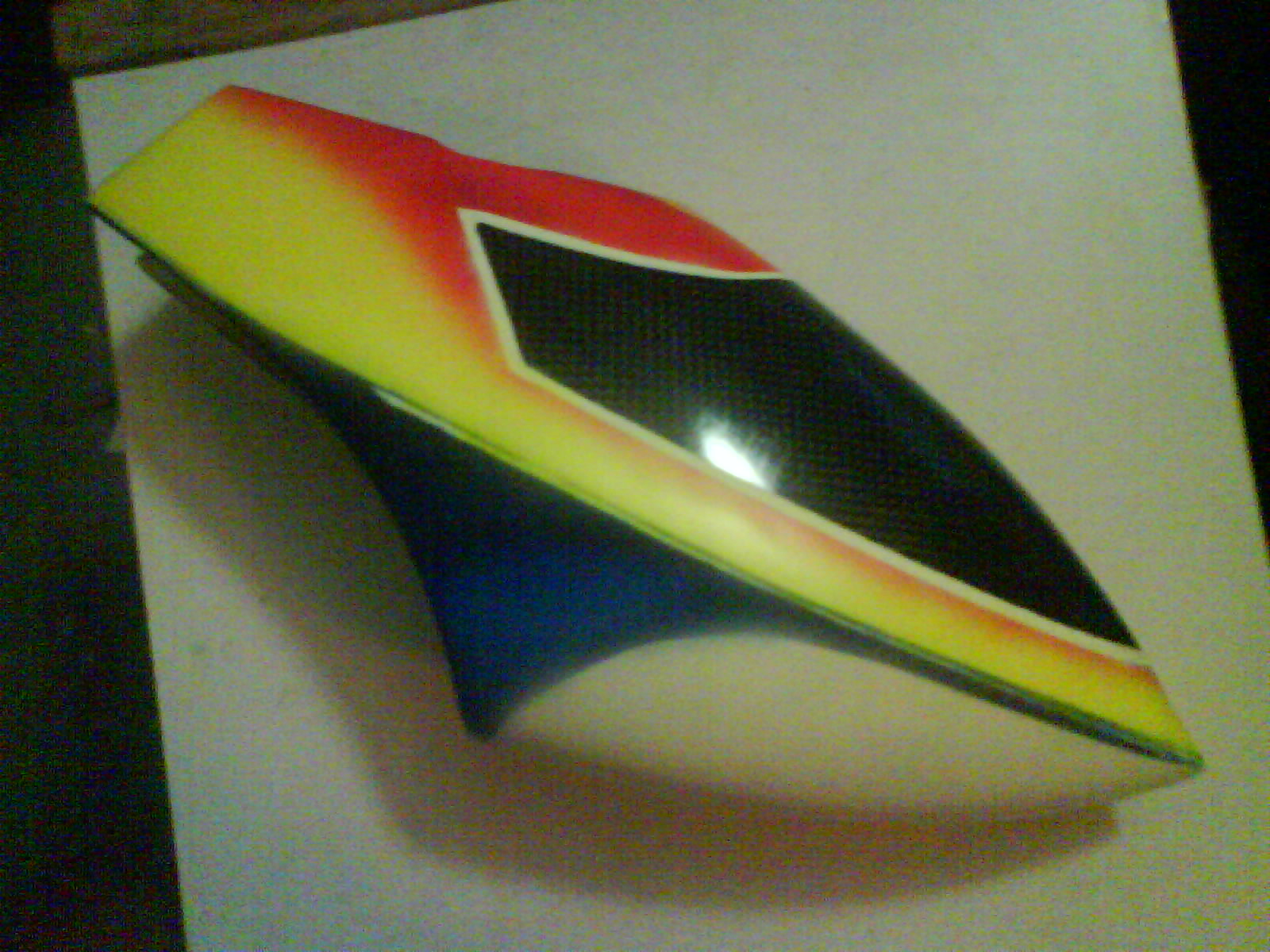

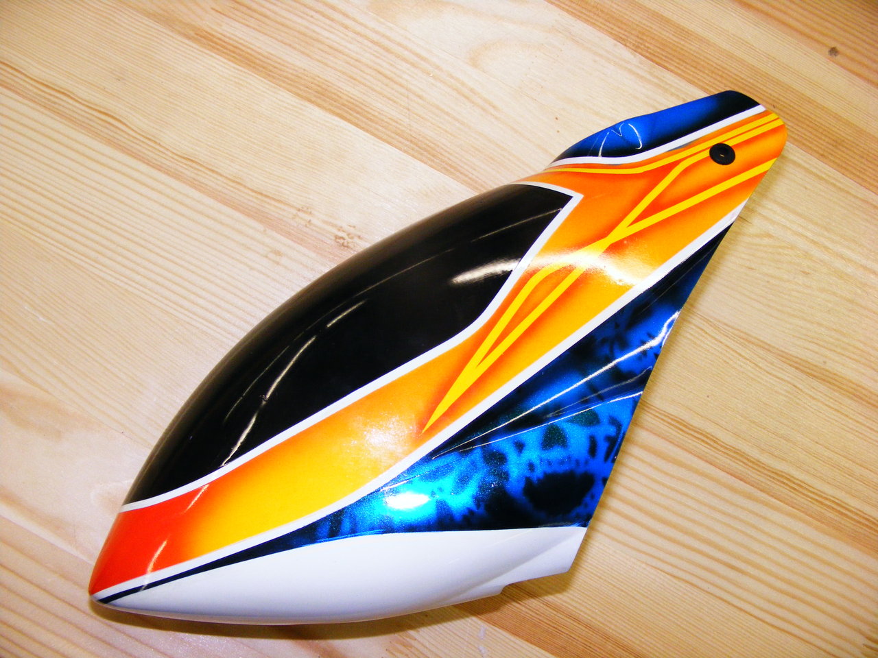

#12 Re: Airbrush Threat
Hi Sebastian....die Haube in Tread 4.....könntest du eventuell mir machen? Auf eine weiße 500er Rex Haube? Nur über das Blau müssen wir uns noch klar werden......
grüssle Peter
grüssle Peter
Sebastian Zajonz
- Beiträge: 459
- Registriert: 07.11.2005 14:55:30
- Wohnort: Öhringen
#13 Re: Airbrush Threat
Hallo Peter,
klar, machen wir. Das ist relativ simpel. Komm über Pfingsten wieder für ne Woche in die MBZ und muss da noch einiges Airbrushen. Für den Klarlack hab ich jetzt auch endlich eine gescheite möglichkeit.
@Mambalax - die meisten Hauben sind für Freunde und Bekannte. Schreib mir einfach mal eine PM.
Beste Grüße
Sebastian Zajonz
PS.: Vllt. mach ich bei der nächsten Haube eine kleine Bildersession für euch.
