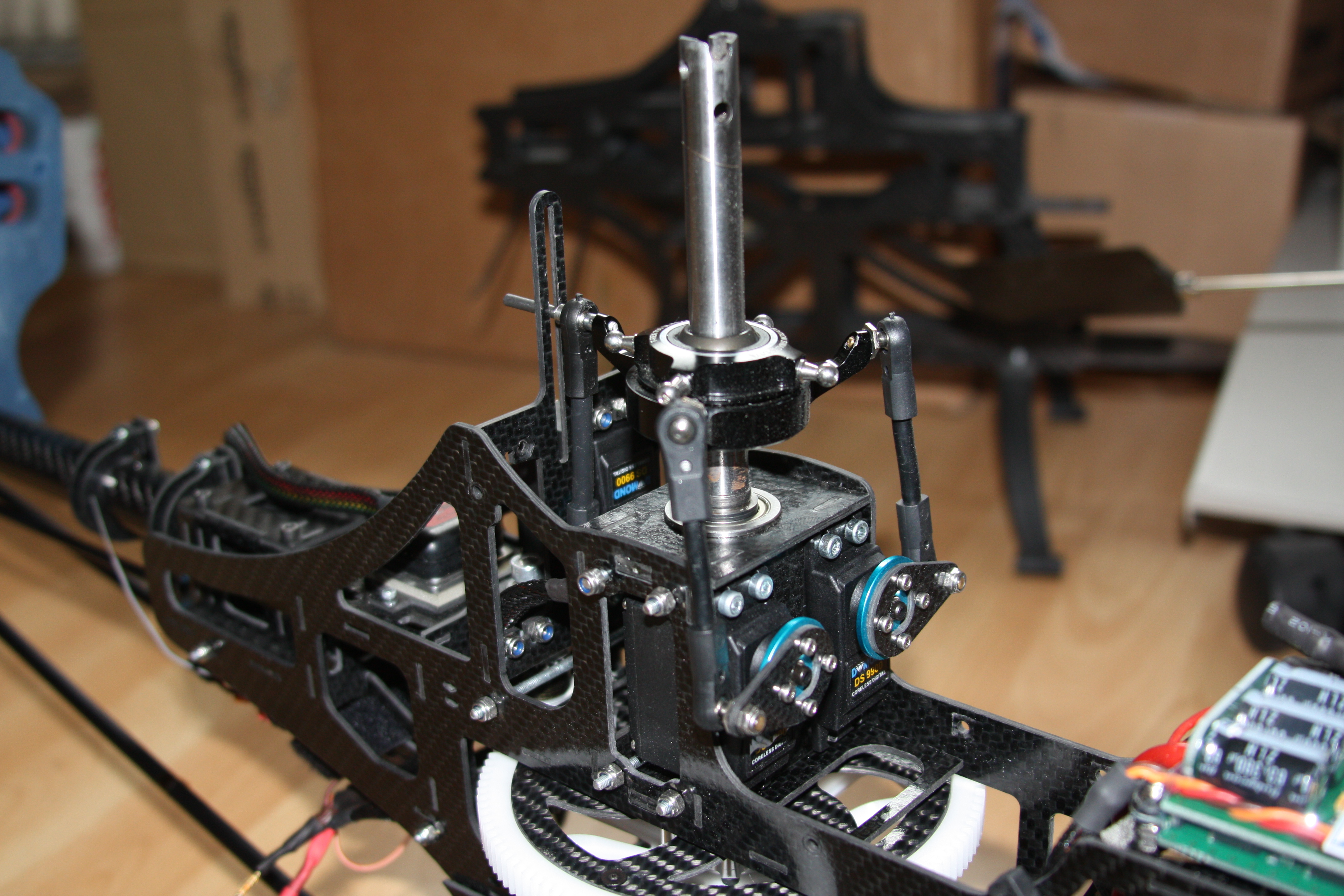

@basti: Oben auf Deiner HRW - das sieht so "angeknabbert" aus. Hast Sicher ein Eisen-Biber zuhause ;)
Wolfgang
Basti
Beiträge: 3590
Wohnort: Bonn
#8 Re: Spielfreie Kugel/köpfe?
Beitrag von Basti »
Lol jau der Akku Eisen Biber musste ran damit der Kasama passt ;) aber Yogi hat Rost gefunden..und ich muss mal Staubwischen!
