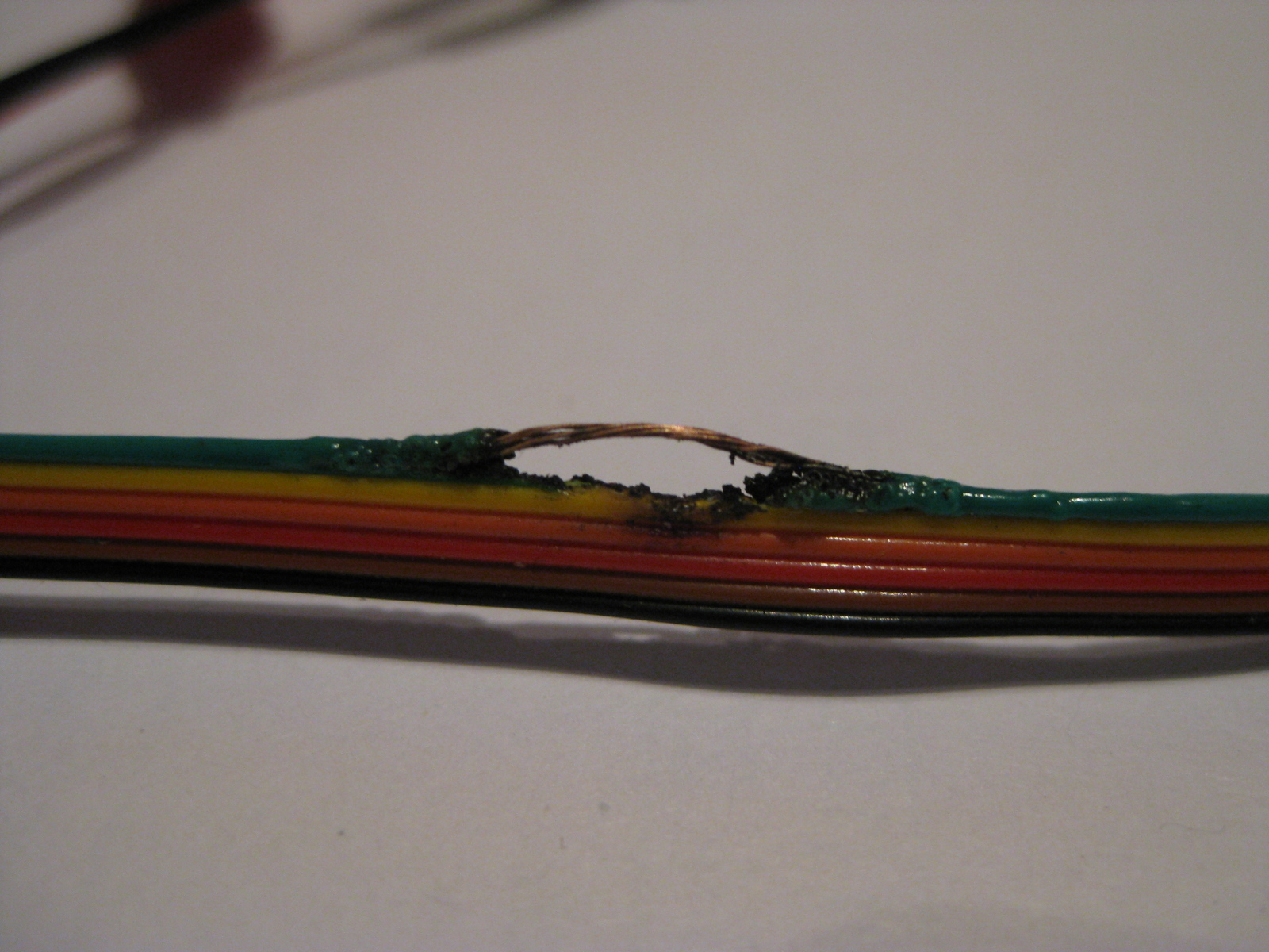

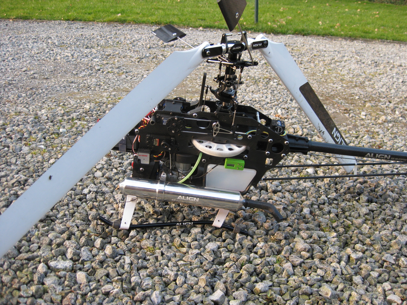

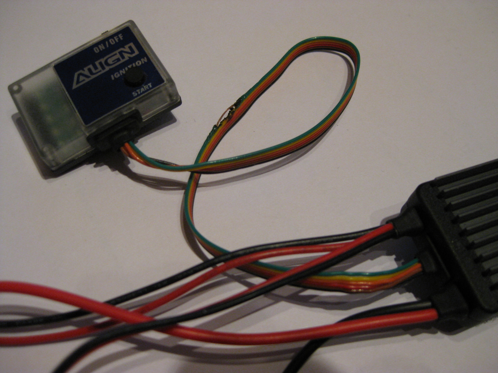

ich hatte vor kurzem meinen ersten Absturz mit meinem neuen T Rex 600 Nitro Super Pro. Mit diesem hatte ich an einem Wochenende meine ersten Rundflüge gemacht. Bei dem dritten Flug hatte ich leider das Problem, dass der Hubschrauber nicht mehr richtig auf meine Steuerbefehle reagierte und abstürzte. Der Schaden dürfte um die 400 € liegen, da wirklich alle teuren teile kaputt waren. Beim zerlegen stellte ich dann fest, dass bei dem grüne Kabel, dass von dem RCE-B6T Regler zur Schalter-Elektronik verläuft die Isolierung weg geschmolzen war ohne das ein Kurzschluss zu erkennen ist. Ich würde auf Überlastung durch den zu geringen Kabelquerschnitt tippen.
Leider hatte ich vorher schon ein ungutes Gefühl wegen den dünnen Kabel aber da der Regler eigentlich ganz praktisch ist wollte ich diesen gerne nutzen. Leider ein großer Fehler.

Schau mal wo das Kabel verlegt war - oft scherun die CFK-Platten die Isolierungen durch, wenn sie an dem Bereich wo Kabel drüberlaufen nicht abgerundet wurden. Sowas kann schnell zu Kurzschlüssen führen. Der Kabelquerschnitt wird nicht zu gering sein, da es sich um einen elektronischen Schalter handelt - das Bedienteil gibt nur ein Steuersignal, die eigentliche Last wird im Leistungsteil geschaltet. Deshalb funzt das auch mit nem Taster statt nem richtigen Schalter. Würde das auf jeden Fall sorgfältig überprüfen, die Fräskanten sind teils messerscharf, und gerade wenn CFK an zwei Kabeln die Isolierung durchscheuert hast du nen prima Kurzschluß - da Kohlefasern hervorragende elektrische Leiter sind.

Jupp, genau so geschehen heute bei meinem Rex, Kabel sahen genau so aus, nur, das meiner im Auto lag und es dampfte... Hat sich durchgescheuert, die sau....Crizz hat geschrieben:Schau mal wo das Kabel verlegt war - oft scherun die CFK-Platten die Isolierungen durch, wenn sie an dem Bereich wo Kabel drüberlaufen nicht abgerundet wurden. Sowas kann schnell zu Kurzschlüssen führen. Der Kabelquerschnitt wird nicht zu gering sein, da es sich um einen elektronischen Schalter handelt - das Bedienteil gibt nur ein Steuersignal, die eigentliche Last wird im Leistungsteil geschaltet. Deshalb funzt das auch mit nem Taster statt nem richtigen Schalter. Würde das auf jeden Fall sorgfältig überprüfen, die Fräskanten sind teils messerscharf, und gerade wenn CFK an zwei Kabeln die Isolierung durchscheuert hast du nen prima Kurzschluß - da Kohlefasern hervorragende elektrische Leiter sind.

Was ähnliches hätten wir heute fast auf dem Flugplatz gehabt. Da waren die Steckerisolierungen eines Orbit in einem 600 ESP fast durchgescheuert. Hätte auch lustige Effekte geben können.... Daher immer Kabel, die im Bereich von Chassiskanten verlaufen, regelmäßig kontrollieren und die Chassiskanten etwas anfasen / abrunden und mit Gewebeklebeband entschärfen.

Ich habe bei mir das Kabel vom B6T zur Schaltereinheit mit Spiralband umwickelt und am ende des spiralbandes nochmal Isolierband um die Kabel gewickelt, damit das Spiralband die Kabel nicht durchscheuern kann.
Bisher ca 12L ohne Probleme geflogen.
