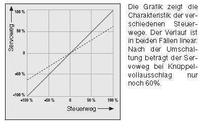

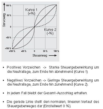

Hier mal ein Ausschnitt aus der Bedienungsanleitung meiner Futaba FF-7, die Diagramme auf Seite 17 & 18.
Das PDF steht zum Download hier.

- EXP = exponential, die Steuerung ist um die Mitte indirekter, der Servoweg aber nicht begrenzt was bedeutet, das es in Richtung Endposition direkter wird
das Gegenteil von linear wo Küppelpos. und Servopos. immer in einer festen Relation sind
D SCHRÄGSTRICH R = Dual Rate, der Servoweg wird begrenzt, die Steuerung ist über den ganzen Küppelweg somit indirekter aber linear

D/R benutz man normalerweise, um den Servo-Weg (schaltbar) in beide Richtung zu beschränken.
(mit D/R = 100% schaltest normalerweise garnix ;) )
Expo macht (bei +) die Steuerung in Knüppelmitte etwas flacher (Knüppel in der Mitte weniger Auschschlagänderung als Knüppel mehr "aussen")

Schau aber mal nach, ob -Expo auch wirklich die Kuve so verändert, dass um die Mitte herum zahmer wird. Da haben die verschiedenen Hersteller auch gern mal unterschiedliche Ansichten.
Grüßle
Schöli
mein Hangar
#9 Re: Auffrischung des Begriffs D/R Expo
Bei Graupner ist negatives Vorzeichen bei Expo "agiler" = schneller Reaktion um Knüppelmitte, bei Futaba isses bei positivem Vorzeichen. Eigentlich wäre positives Vorzeichen richtiger, wenn man es auf Knüppelmitte bezieht, weil der Heli progressiver wird. Die Funktionals Graph wäre aber nach Graupner-Vorzeichen richtig.

Die Funktion Dual-Rate ( D/R ) kann man mit dem Limitter für´s Heck vergleichen : entweder man erhöht en Geberweg für gleichen Ausschlag , dann ist der Geber vor dem möglichen Gesamtstellweg am Anschlag und der Ausschlag ist auf den Weg begrenzt. Oder man reduziert den Geberweg, dann ist früher der maximale Servoweg erreicht ( auf kleinem Geberweg ) und auf dem Rest des Stick-Ausschlags ändert sich nix mehr.

Sorry, aber da bist du etwas auf dem Holzweg. Expo wirkt nur auf die Funktion Nick, Roll oder Gier, nicht aber auf Pitch. Deshalb ändert sich auch nur die Reaktion auf Nick oder Roll, und zwar unabhängig vom aktuellen Pitchwert. Wenn Expo sich mit den Pitchwerten veränden würde hättest du auch nur noch eingeschränkte zyklische Ausschläge bei Vollpitch / Voll Negativpitch, und da brauchst du auch die vollen Ausschläge. Wenn da was kollidiert sind die Ausschläge insgesamt zu groß eingestellt, und nicht Expo dran schuld ;)
Oder ganz einfach : Mit Expo veränderst du an den Ruderwegen absolut garnix - du veränderst nur das Ansprechverhalten auf die Betätigung des entsprechenden Gebers. Der Endpunkt liegt bei Expo IMMER auf 100 % des Geberweges ( solange nicht zusätzlich D/R draufliegt ).
