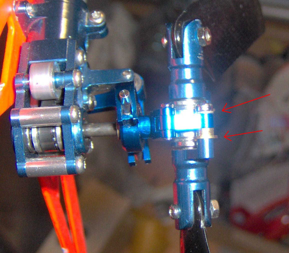

soo, der kds "klumpen" ist verbaut.
das spiel hat sich von ca 1mm auf 0,5mm verkleinert, konnte mit der sens von 52% auf 64% hochgehen. heck steht ober erste sahne!
die doppelte anlenkung ist echt spitze, keine vibs feststellbar und die schiebehülse passt perfekt.
3 kritikpunkte:
1. das blau passt halt ned zum align-blau :roll:
2. das kds teil ist n bisl breiter wie original, d.h. die piro-rate wird geschmälert. mir reicht´s aber noch üppig
3. man muß mit ein paar distanzscheiben rumspielen:
helu 001.jpg (144.32 KiB) 372 mal betrachtet
beim oberen pfeil sind 2 scheiben zwischen schraubenkopf und anlenkung, die normalerweise über und unterm heckanlenkhebel sind.
beim unteren pfeil sind 0,6mm dicke scheiben dran. weiß ned wo die normal hingehören, waren in nem blatthaltertütchen dabei.
bei der kds-anlenkung sind hülsen(die über dem unteren pfeil und der anlenkung) dabei, die den abstand zwischen blatthalter und anlenkung überbrücken sollen, der abstandshalter ist aber zu dünn, wenn man die so anzieht, blockiert´s.
also so lange probiert, daß ich die schraube anziehen konnte und die anlenkung trotzdem flutscht. hat ja schon fast was von pmg´s...
für mich haben sich die 12€ gelohnt!
Gruß, Flo
torro

torro hat geschrieben:man muß mit ein paar distanzscheiben rumspielen:
hmm, ich glaub ich hab das falsch zusammen.
werden die blatthalter normalerweise nicht von den anlenkungen "gezogen"?
oder ist das wurscht?
