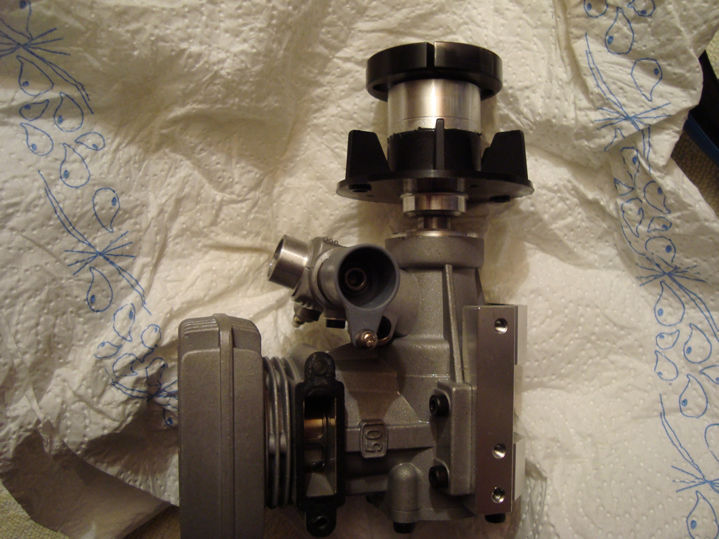

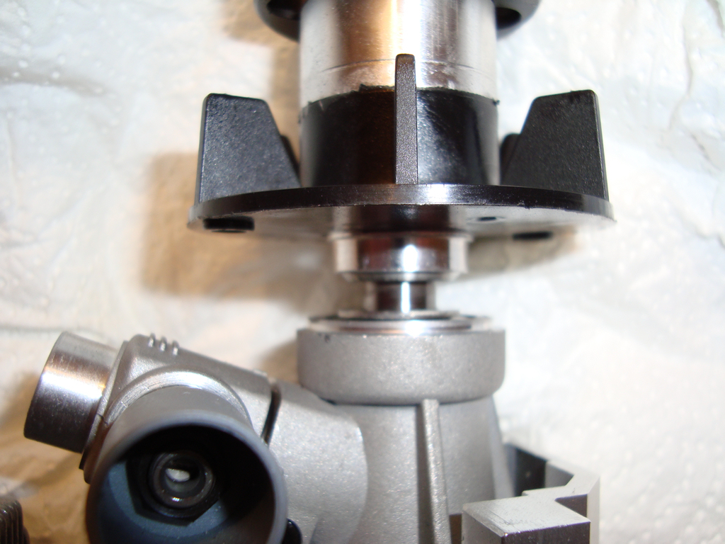

Da ich den rappi nicht selber zusammengebaut hab kann ich nicht genau nachvollziehen wie das aussehen muss.
Hab hier 2 bilder vom ausgebauten motor angehängt.
Wenn sich das gelöst hat wäre das evtl. doch auch der grund das der nicht dreht beim anlassen, weil oben verkantet oder sehe ich das falsch?

Hallo, das hatte ich auch. Habe den Motor ausgebaut und hin und her überlegt. Dann habe ich Kupplung und Lüfterrad abmontiert und plötzlich ging alles viel tiefer auf die Welle drauf. Einfach mal die beiden Teile abmontieren und neu drauf stecken.

so....tatsächlich! bei dir scheint sich das lüfterrad im betrieb nach oben geschraubt zu haben!
du müsstest jetzt axiales spiel haben und die kurbelwelle hin und her schieben können.
endweder hat dein vorbesitzer die kontermutter nicht fest genug angezogen, oder sie fehlt ganz und gar!
so gehst du jetzt vor:
du löst die zwei schrauben der kupplung und hebelst diese vorsichtig mit einen schraubenzieher vom lüfterrad.
darunter sollte jetzt die kontermutter (sofern vorhanden) zu sehen sein.
diese löst du! dann schraubst du die backplatte ab und steckst einen schraubendreher (wenn du keine passende kurbelwellen blockier hilfe besitzt)
in das kurbelwellenloch. das dieht dazu um die kurbelwelle zu blockieren.
jetzt drehst du das lüfterrad rein, bis es nicht weiter geht und das axiale spiel weg ist.
ein bissel schraubensicherung auf die kontermutter. diese jetzt wieder festschrauben...und zwar richtig fest!
um datt pleuel nicht zu belasten würde ich die kontermutter fest ziehen, indem du nur noch das lüfterrad mit einer wasserpumpenzange fest hälst .
kupplung und backplatte wieder ran -FERTIG :)

also ich würde das so machen wie basti es beschrieben hat.....hatte auch schon das Problem mit der gelösten Kupplungsmutter. Ich würde aber anstatt des beschriebenen Schraubendrehers die Hälfte einer Holzwäscheklammer nehmen. Funktioniert genauso gut aber man hat später keine beschädigungen am Kolben durch zu festes andrehen.

Hallo, hast Du die U-Scheibe auf der Welle gelassen beim festschrauben des Lüfterrades? Bei mir konnte ich mit der Scheibe das Rad nicht komplett runterdrehen, da hat es dann geklemmt. Daher ohne Scheibe....

chrischan57 hat geschrieben:Hallo, hast Du die U-Scheibe auf der Welle gelassen beim festschrauben des Lüfterrades? Bei mir konnte ich mit der Scheibe das Rad nicht komplett runterdrehen, da hat es dann geklemmt. Daher ohne Scheibe....
Chrischan
nach dem foto zu urteilen, ist sie noch drauf...

Es war so wie Basti sagte. Lüfterrad iss nun wieder drauf, heute gehts wieder raus.
