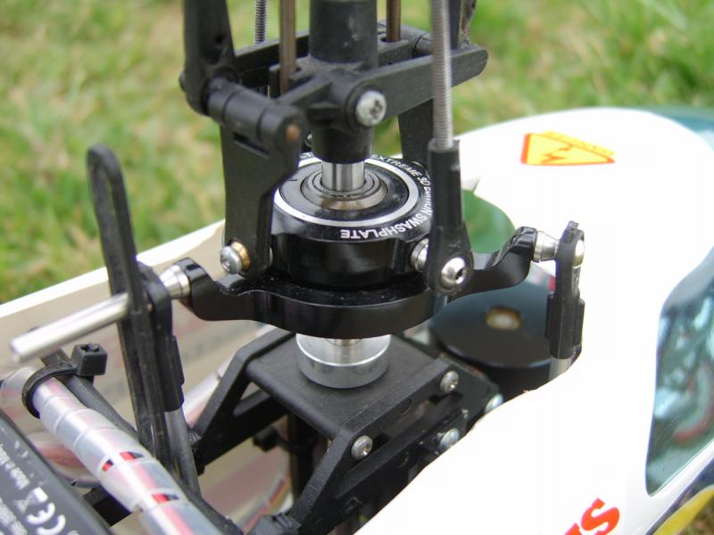

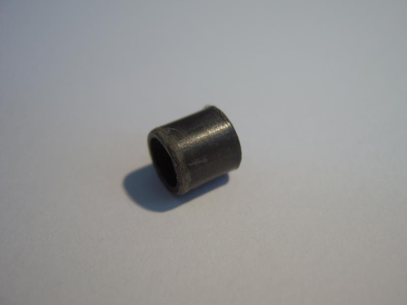

ich verschenke hier eine Reduzierhülse, um eine Taumelscheibe für 8mm Wellen auf eine 6mm starke Rotorwelle zu bauen.
Mit dieser Hülse habe ich eine Taumelscheibe vom T-Rex 500 auf den Eco8 montiert, was einwandfrei funktioniert hat.
Die Hülse wird einfach in die TS-Kugel gepresst (ohne Spezialwerkzeug) und hält dort ohne festkleben einwandfrei.
Ich habe die Hülse auf einer Seite leicht angeschrägt, um sie besser einpressen zu können.
