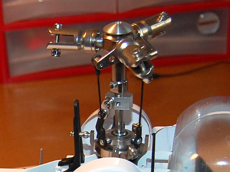

Hallo Jungs,
bei meinem 3-Blatt-Rotorkopf will ich die Anlenkgestänge um wenige Millimeter verlängern. Leider habe ich nirgendwo Gewindestangen mit 1,2 bis 1,3 mm Gewinde gefunden. Die nächste Größe wären gleich 2 mm. Hat da jemand einen Tipp?
Die Gestänge sind jetzt 40 mm lang, ich hätte sie gerne ca. 45 mm lang.

Ja, ich habe ein Tipp für Dich, bohre die Kugelkopfe auf 1,4mm wenn Du 1,5mm Gestänge nimmst oder 1,8mm wenn Du 2mm Gestänge nimmst.

Die Kopfanlenkungen würde ich mit Rex 500 Gestängen realisieren, also 1.8er - was darunter ist dürfte arg am Limit der Belastbarkeit bei paddellosen köpfen sein ( Direktanlenkung ohne Pitchkomp ), wenn man da noch die Pfannen für größere Gewinde aufbohrt dürfte dort eine latente Schwachstelle entstehen.
Ist das ein HeliArtist-Kopf ? Da müßten die Kugeln vom Rex 500 passen ohne die Gewinde aufbohren zu müssen, sonst sollen die großen von Gaui wohl passen , die haben ne kleinere Befestigungsbohrung als die Align. Kugelköpfe, Pfannen und Gestänge sind kostenmäßig dabei ja ds geringste übel.
Ansonsten schreib mal "Husi" ( Mirko ) an, der hat nen 450er Rex auf 3-Blade umgebaut und kann dir sicher einige gute Tipps geben

Der Rotorkopf ist von Yogi, der hat ihn letzten Sommer aus Hongkong importiert. Mit den 500er Gestängen kann ich das mal probieren, da habe ich ja noch Kugelköpfe liegen.
Danke für die Tipps!

Ansonsten - Kugeln die auf 2mm Schrauben passen gibts wie sand am Meer. da kannst sogar die von Mikado (für M2) nehmen - dafür gibts auch die langen Kugeln "mit Fuss" für die TS
