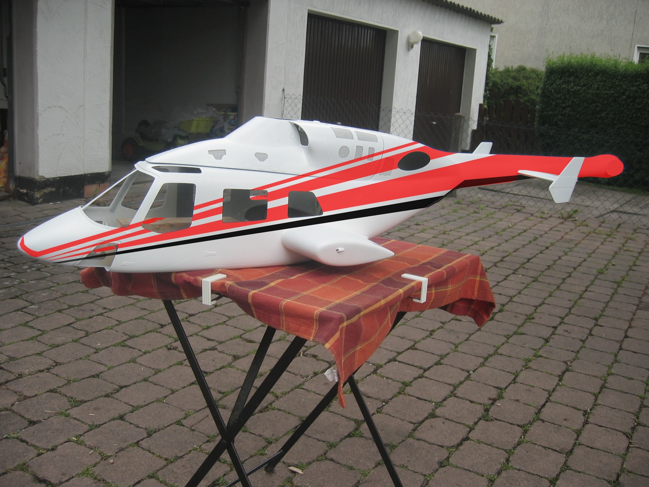

Hallo liebe Gemeinde,
ich muss hier mal kurz meinen Frust los werden, ich bin echt am verzweifeln.
Habe mir ja ne .60er Bell 222 unlackiert gekauft, schön gespachtelt, geprimert,
gefüllert usw.
Hatte auch echt Bammel wegen der Lackierung, die wollte ich dieses Mal selber machen
und musste in der Garage lackieren. Meine grösste Sorge waren eigentlich Staubeinschlüsse.
Ich hatte aber keine und war (und bin) mit der Grundlackierung (weiß) mehr als zufrieden.
So, nun wollte ich den Vogel abkleben, er sollte annährend so lackiert werden wie die
Funkey Bell´s. Da hab ich mir die wenigsten Gedanken drüber gemacht, war ja mit
3M Abklebeband bestens ausgerüstet.
Mache mich also ans Abkleben und stelle recht schnell fest, das dieses eine Arbeit für
nen richtigen Profi ist: Ich bekomme die Rundungen nicht symetrisch, die Graden sind
eher wackelig usw.
Habe recht schnell gemerkt, dass meine Vorlage für mich nicht geeignet ist, und mir was
anderes überlegt. Habe ein par Vorlagen am PC erstellt und sitze jetzt schon stundenlang
vor dem Heli, habe aber noch kein mm abgeklebt.
Momentan habe ich richtiges Vakuum im Kopf und weiss nicht wo ich anfangen soll.
Airliners.net habe ich hoch und runter angesehen, die Lackierungen die mir gefallen, sind
zu kompliziert.
Jetzt weiss ich allerdings, warum ein fertig lackierter Rumpf so sau teuer ist!
Wer jetzt wissen will, warum ich das geschrieben habe:
Ich könnte echt nen virtuellen Klopfer auf die Schulter gebrauchen.

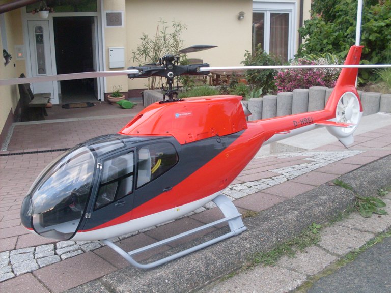

BTW:

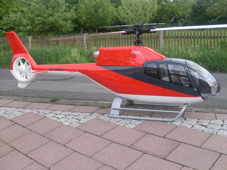

Diese EC120 hat mein Lacker gemacht: Gruss
Detlef

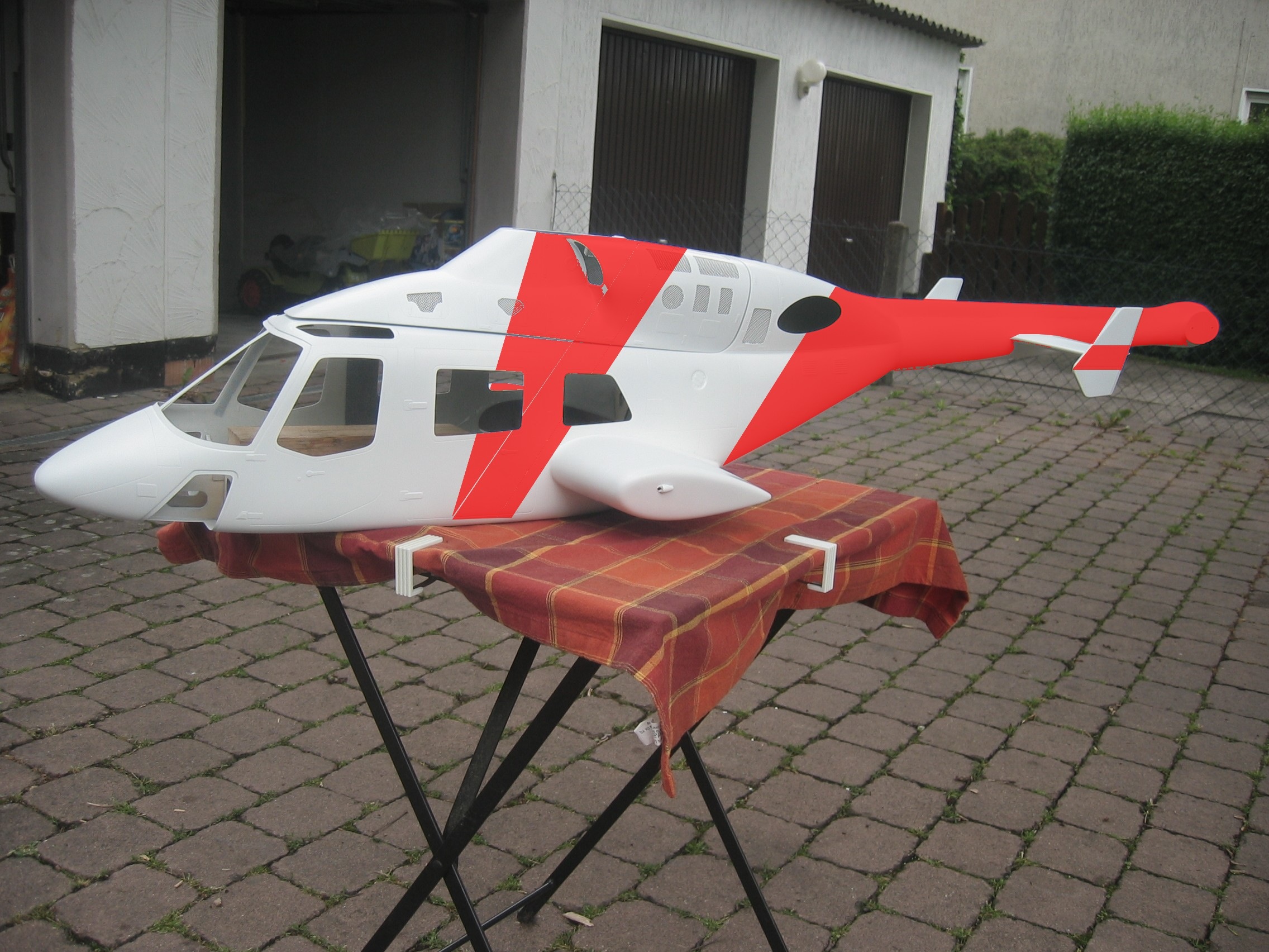

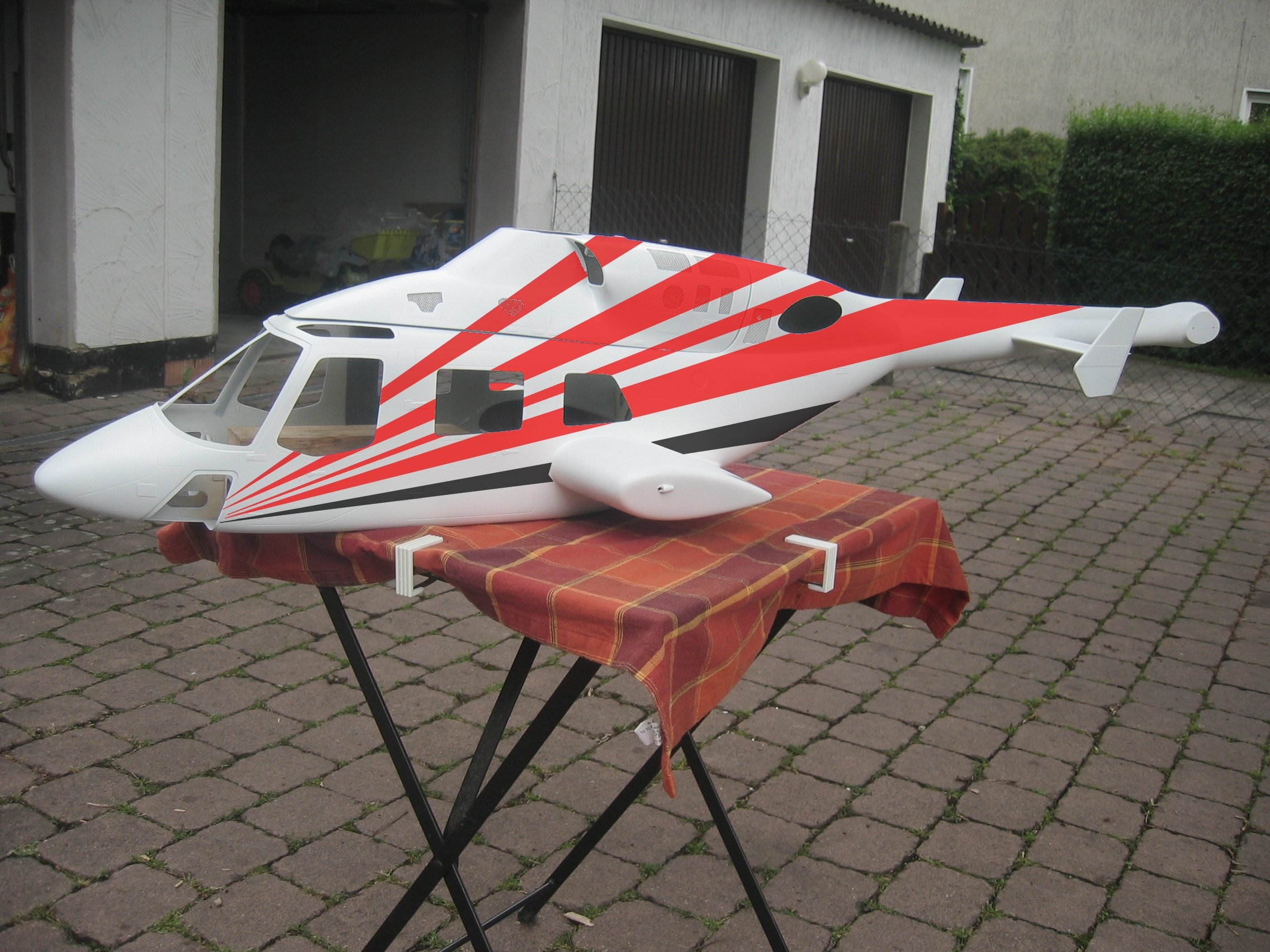

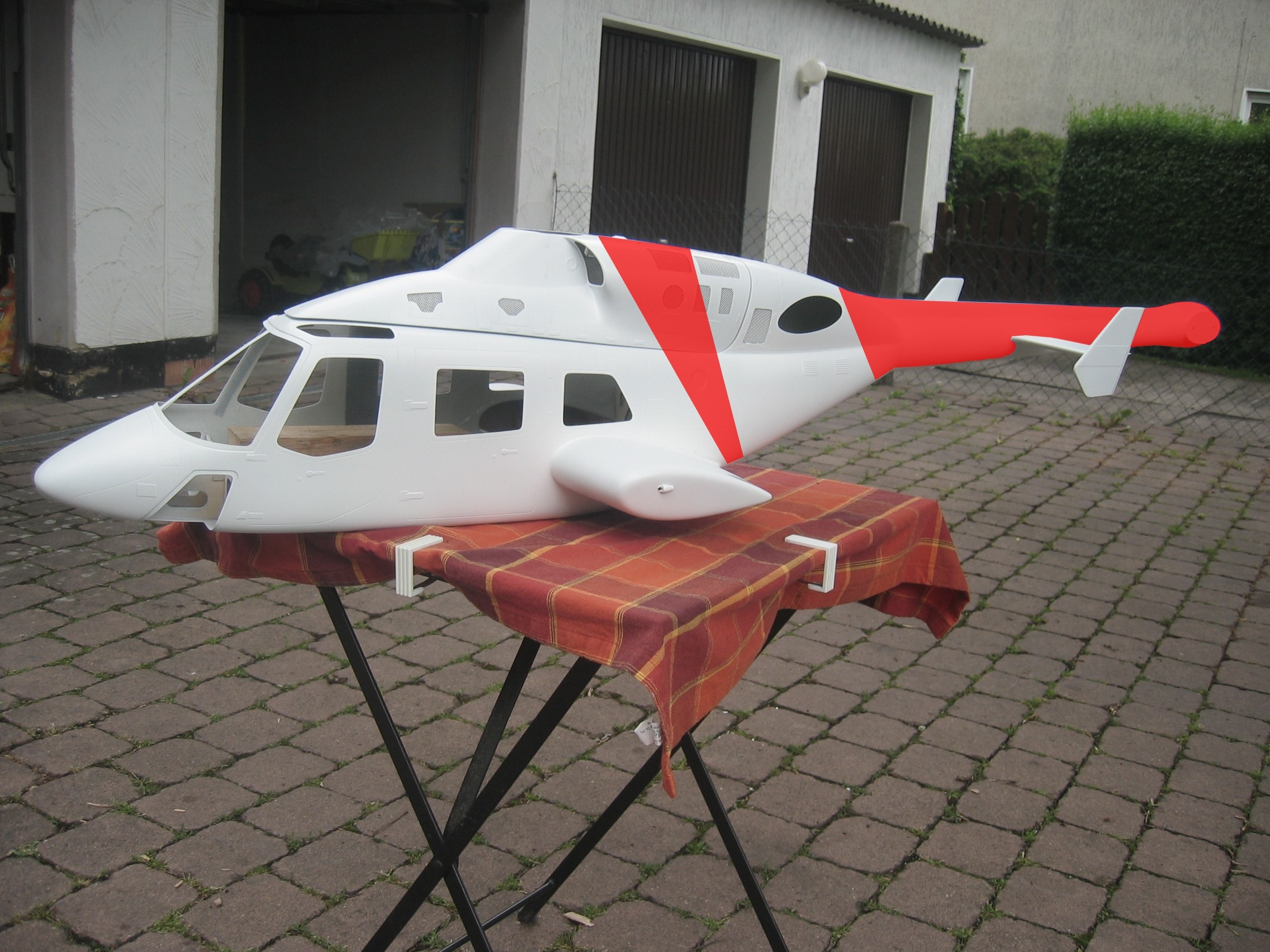

#11 Re: Totaler Frust beim Abkleben
danke für die zahlreichen Tip´s, besonders der von Thilo mit dem festen Stand des
Modells - Habe das hier unfixiert auf dem Tisch versucht. Das Teil rutscht natürlich
ewig weg.
Wie ist das mit dem Bleistift, radiert ihr später die Linie weg, oder lackiert drüber?
Wird das durch den Lack abgedeckt?
Der Heli steht noch wie gestern, allerdings mittlerweile fixiert. Ich schaue mir das Teil
schon wieder stundenlang von allen Seiten an, passieren tut aber nix.
Ich weiss nicht, wie ich das Teil lackieren soll, da fehlt mir echt die designerische
Begabung.
Bin echt am überlegen, ob er nicht einfach nur weiss bleibt, selbst für nen dusseligen
Zierstreifen bin ich zu doof.
Hier sind mal noch ein par meiner Ergüsse, wobei mir keiner wirklich gefällt.

#14 Re: Totaler Frust beim Abkleben
Moin,
wg. der Bleistiftlinien: bei den meisten meiner Versuche verschwanden die Linien schon vor dem Lackieren, schlichtweg durch die letzte Reinigung des Untergrundes.
Ich wische den Rumpf/die Haube vorm Lackieren noch mit Papiertüchern und Silikonentferner ab, um meine Fettfingerabdrücke wegzukriegen.
Dabei verschwinden auch die Bleistiftlinien ganz gut. Wenn noch was übrigbleiben sollte, so nehme ich einen Radierer in Stiftform bzw. einen Glaspinsel/Glasradierer.
(Danach natürlich nochmal entstauben. Was ich aber eh' ganz kurz vorm Lackieren mache, mit diesen "Honigtüchern", um Staubfussel aus der Geschichte 'rauszuhalten.)
Das hier:
war eine ziemliche Arbeit beim Abkleben, erstmal die Formen hinkriegen, da habe ich auch mit Abklebeband vorgearbeitet,
dann die Linien auf das Klebeband aufgezeichnet und dann mit dem Skalpell vorsichtig ausgeschnitten.
Das Ganze dann dreimal, wegen der drei unterschiedlichen Farben.
(Der Knick der hell- bzw. dunkelblauen Linien an der Seite kommt ausnahmsweise nicht von meinen mangelnden Lackierfähigkeiten,
sondern vom nicht genau sitzenden Rumpfvorderteil
Gruss,
Thilo
P.S.: Am Rande gefragt: wie kriege ich das Originalbild aus der Gallerie eigentlich direkt in den Text eingebunden?
Bei allen Versuchen kriege ich eine Fehlermeldung "Grösse des Bildes konnte nicht ermittelt werden".
Ich seh's mal wieder nicht..
Das hier:
Gruss,
Thilo
#15 Re: Totaler Frust beim Abkleben
Hallo Leute,
habe meine Bell mit Dupli-Color Sprühdosen lackiert und das, dass erste Mal.
Also ich finde das geht Klasse!
Peter
Peter
