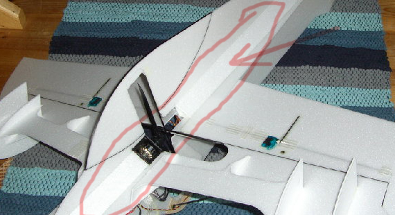

30.06.2009: mittlerweile fertig aufgebaut, der Pichler Nano LE Silverwind tut brav seinen Dienst, auf den DW8/21 von SFW wart ich noch immer... :roll:
Abfluggewicht nach dem fertigen Aufbau war ca. 200-205g - etwas schwerer als ursprünglich geplant, fliegt aber ausgesprochen gut!
Anbei nun ein paar Bilder... bin bisher 5 mal geflogen (in Summe in etwa 10 Akkus) und musste ihn drei mal flicken (die letzten 4 Akkus gabs dann aber keine Abstürze/Fehllandungen mehr)

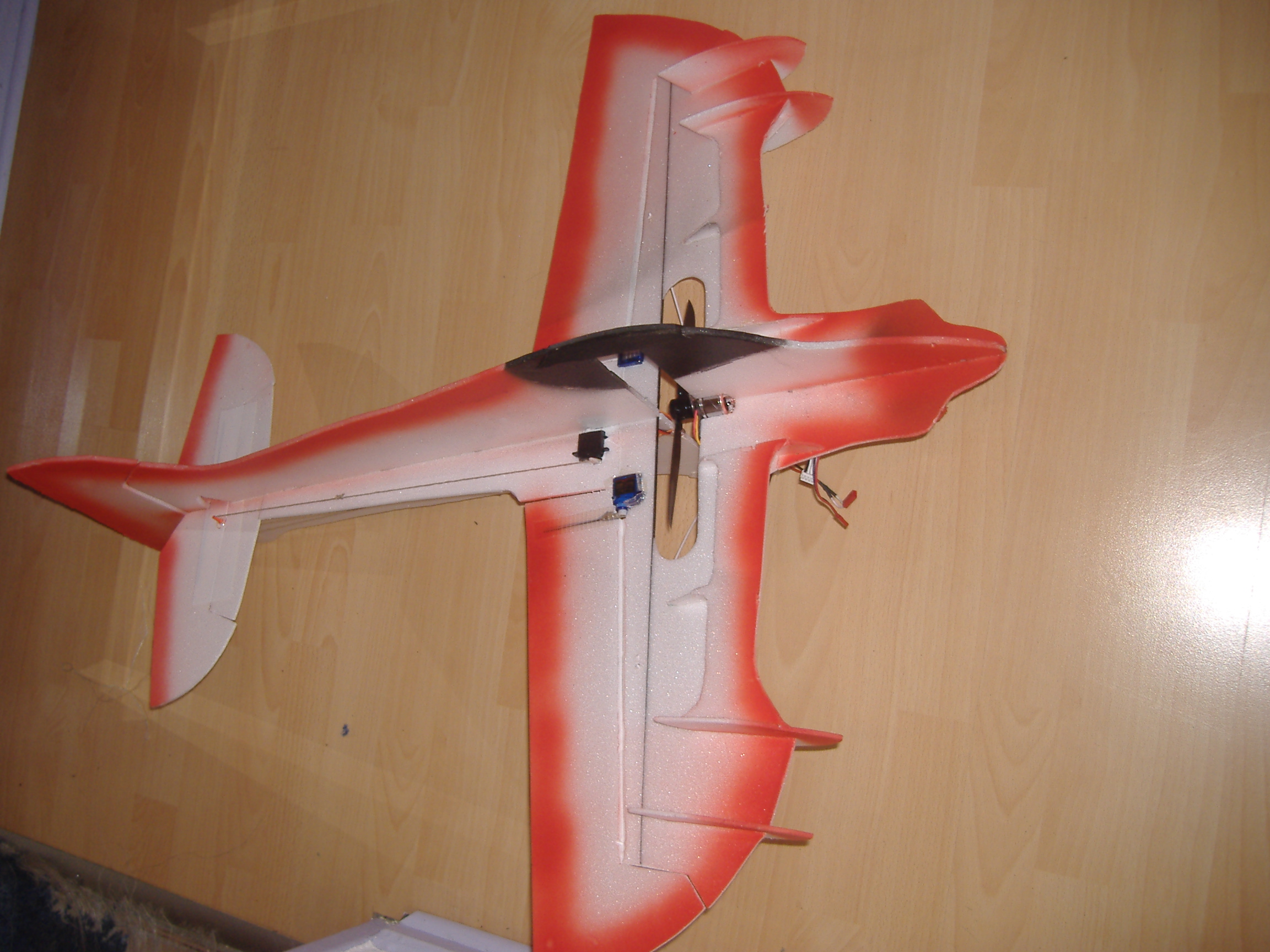

uiuiui bei mir abfluggewicht mit einem 3s 830 mha 290g muss ich mir doch noch neue Akkus kaufen wie es scheint menno naja hier mal meiner:

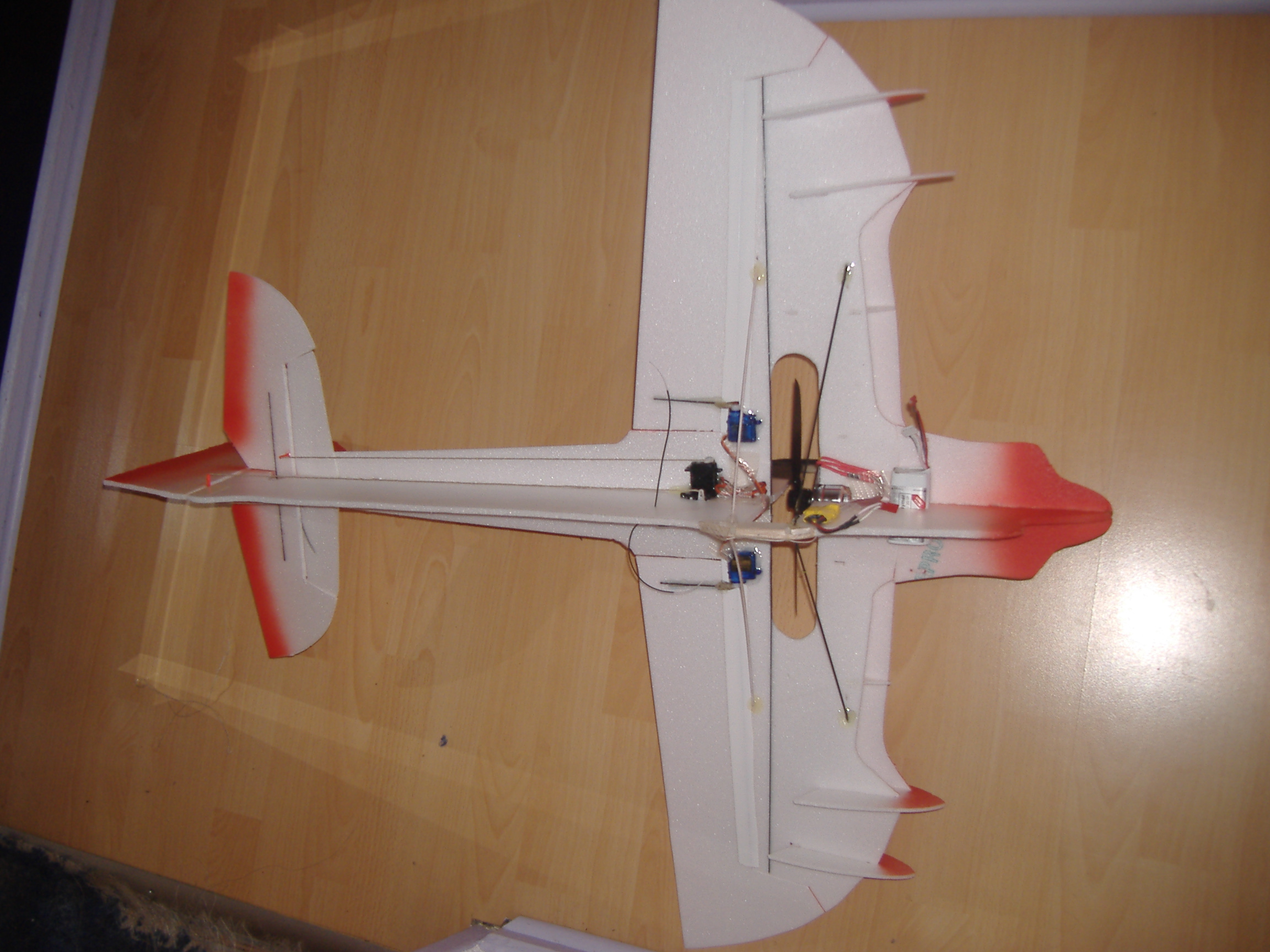

So hier Kirschi mal meine 3,20 min Leben den Morback hehe ich werde nicht aufgeben...
Tätää ... naja neue Nase hat er schon
