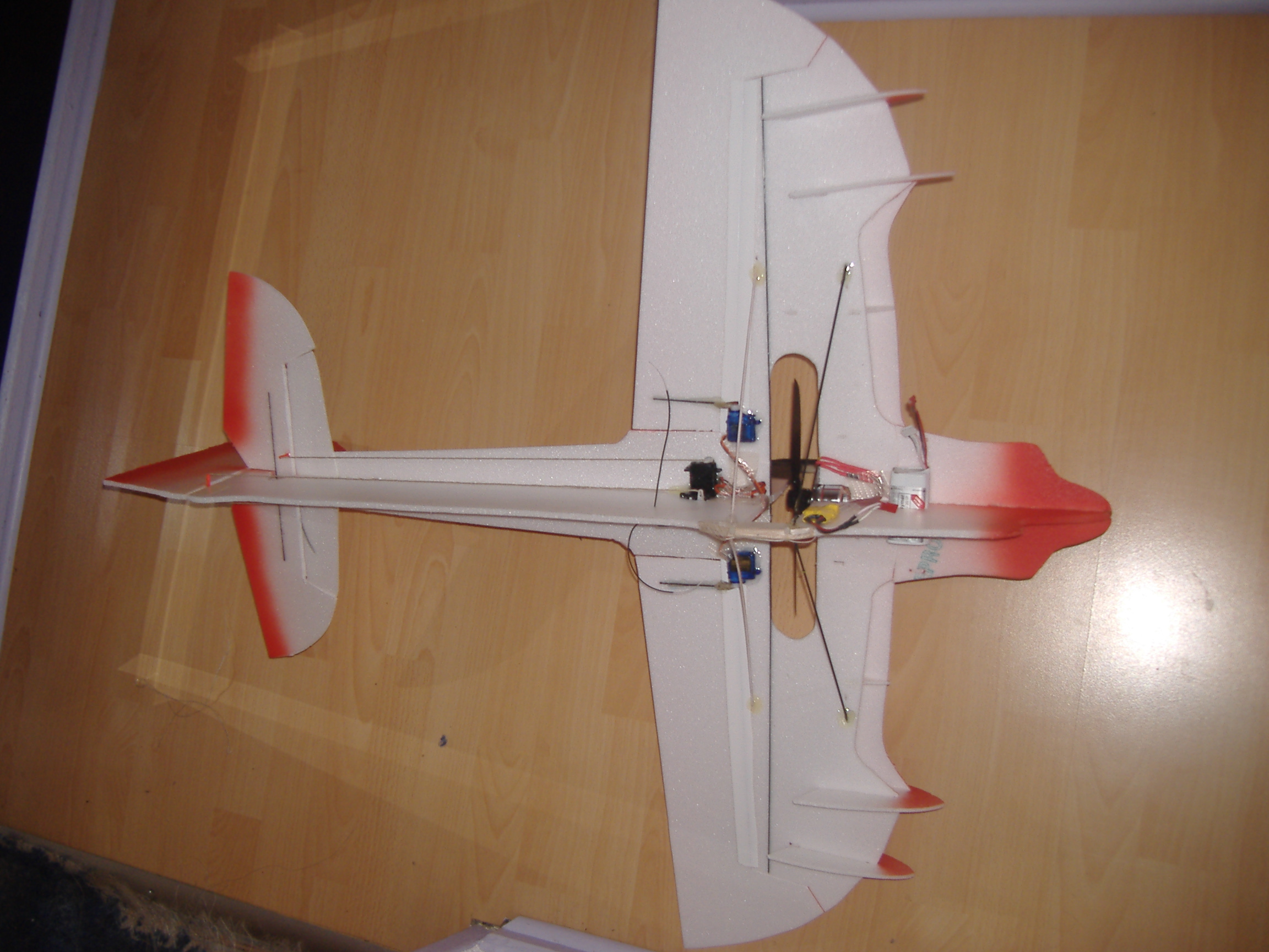

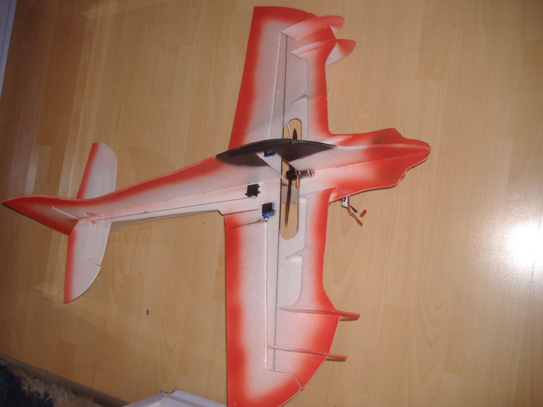

Vor einiger Zeit bin ich auf ein paar Videos von 4D Fliegern gestoßen (Nippel 4D, MIMO-Yak), war natürlich gleich total fasziniert von den schrägen Flugmanövern...
Nach langem Tüfteln (bisweilen langten die Finanzen nicht für eine Komplettausrüstung) bin ich in einem französischen Forum auf den Plan des Morback (gibts als F3P und 4D Version mit Mittelmotor) gestoßen: Link.
Bin daraufhin losgelaufen und hab mir 3mm Depronplatten, UHU Por und ein paar GFK Stangen besorgt und hab erstmals selbst ein Modell so zusammengeschustert.
Mittlerweile treffen (natürlich) auch alle möglichen Komponenten ein: YGE12s, ein paar SLS ZX 450 3S1P 25C, 3x Saturn S44D, 2x Saturn S54, ein zusätzlicher R617FS, UPSIDEDOWN 8" VPP System von MAMO.
Ganz schwer wart ich momentan noch auf Pichler Nano LE Silverwind von lipoly.de und den DW8/21 von slowflyworld...
Wenn ich das Modell soweit fertig habe, gibts mal ein paar Fotos und Gewichtsangaben, schätzungsweise werd ich bei 190-200 Gramm landen.
Und hoffentlich zerreiß ich das Teil nicht gleich beim ersten Flug wieder... :shock:
30.06.2009: mittlerweile fertig aufgebaut, der Pichler Nano LE Silverwind tut brav seinen Dienst, auf den DW8/21 von SFW wart ich noch immer... :roll:
Abfluggewicht nach dem fertigen Aufbau war ca. 200-205g - etwas schwerer als ursprünglich geplant, fliegt aber ausgesprochen gut!
Anbei nun ein paar Bilder... bin bisher 5 mal geflogen (in Summe in etwa 10 Akkus) und musste ihn drei mal flicken (die letzten 4 Akkus gabs dann aber keine Abstürze/Fehllandungen mehr)

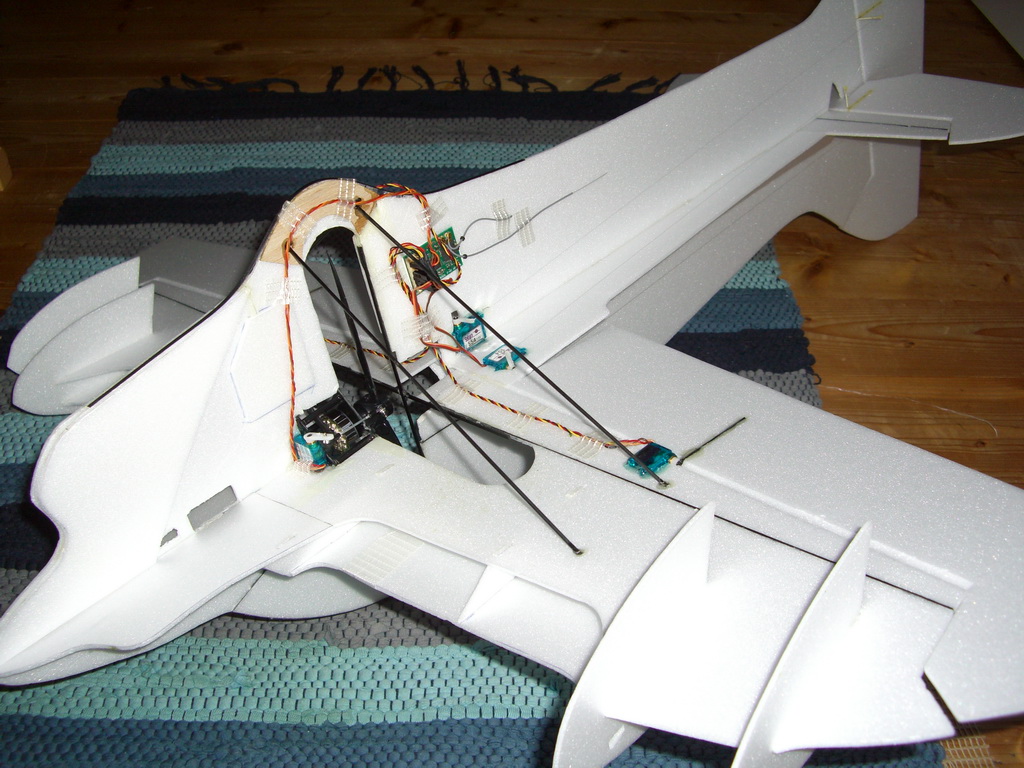

Ich habe imme rnoch das problem das sich der Motor im fluge löst habe schon Holz vorgeklebt als Sperre hat nüscht gebracht mmh du (Kirschi) hast mit ner ankerplatte gearbeitet oder ? Hier Beweisvideo 2
DSCF2874.AVI
(9.04 MiB) 222-mal heruntergeladen
Oder hat jemand ne andere Lösung? Ich weiß net ob einfach nen "Holzkreuz" halten würde er zerlegt sich ja immer nur bei Rückwärts.

Ich hab eine quadratische GFK Platte mit 1,5mm Dicke ordentlich reingeharzt, anfangs hatte ich so ein zwei-Platten-vier-Stäbe Gehäuse, das war mir dann aber zu schwer.
Das hält jetzt eigentlich ganz gut...
Was hast du eigentlich für Teile verbaut? Motor, Regler, upsidedown 8" VPP?

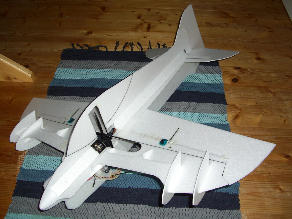

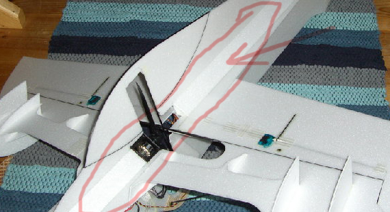

war auch mein allererster Bau in diese Richtung, hatte vorher auch noch nie mit Depron zu tun...
Hab für den ersten Bau überall 3mm Depron verwendet, die schwarzen Streifen in den ersten paar Fotos im Thread sind 3mm x 0.5 oder 0.6mm Kohlefaser-Flachstäbe zur Versteifung der Flächen und des Rumpfes, zusätzlich wird der Rumpf mit Depron-Streifen verstärkt.
Weiters werden die Flächen mit 3mm Kohlefaser-Rundstäben am Rumpf abgestützt, dann sollte das Ganze schon recht stabil und verwindungssteif sein.
Vorteilhaft ist natürlich einen Vorderteil Schnauze aus 6mm EPP zu bauen, denn eine festere Landung und das Depron knackt in zwei Teile...
Geklebt hab ich alles mit UHU Por, funktioniert super. Servos, Motorspant, etc. wurden mit Epoxy geklebt...
