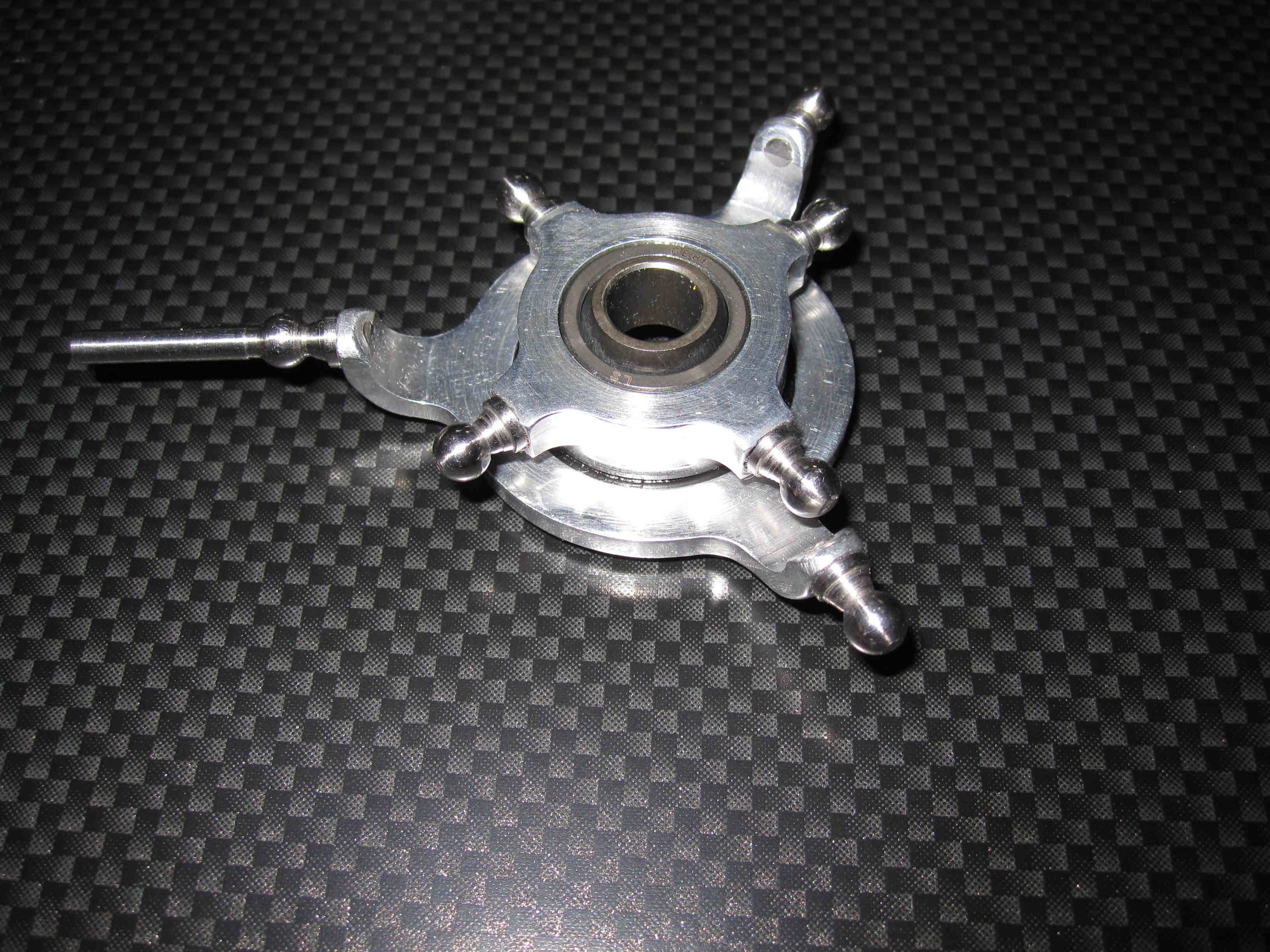

Hi, da bei einigen die TS schon aus dem Karton zuviel Spiel aufwies, hab ich mir mal Gedanken gemacht wie man das Problem lösen kann.
1. Man kauft sich die teure TS vom Logo 500, macht eine Büchse von 10mm auf 8mm rein...Kosten 85€
2. Man kauft sich die TS vom Cherokee 550, Qualität unbekannt...Kosten ca.45€
Da mir das aber zu blöd ist, hat sich Kumpel was einfallen lassen....Einfach eine selbst gemacht. Mit abgedichtetem Lager, absolut Spielfrei. Kleinserie angedacht.
Oder die günstigste Variante...Die Original TS etwas bearbeiten, und ebenfalls ein Spielfreies, gedichtetes Lager reinmachen und gut. Kosten ca. 10€ für das Lager

Wo bekommt man das Lager für die Align TS? was für Umbauten sind nötig? Sieht so aus als hättet ihr unten etwas abgedreht?

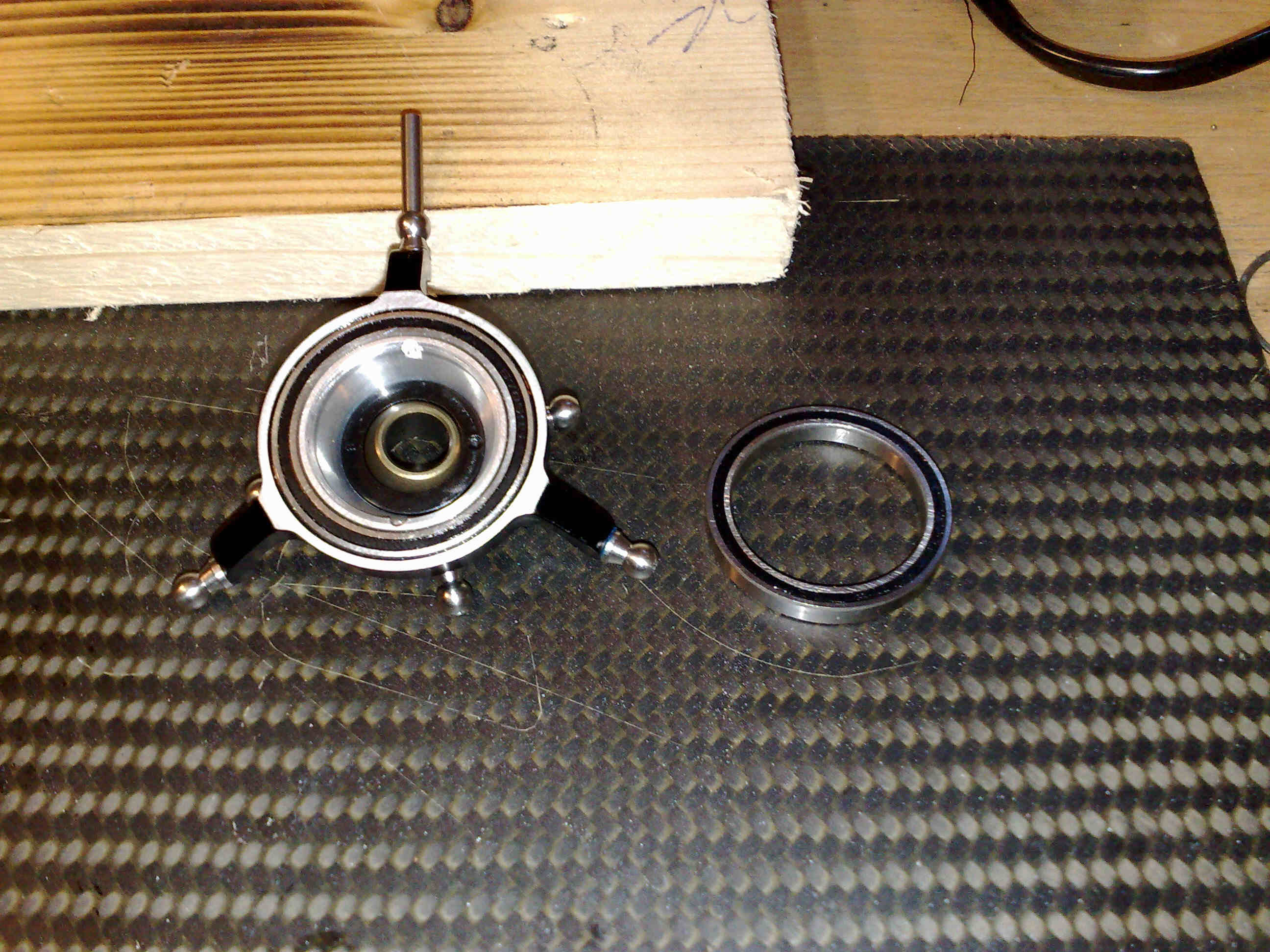

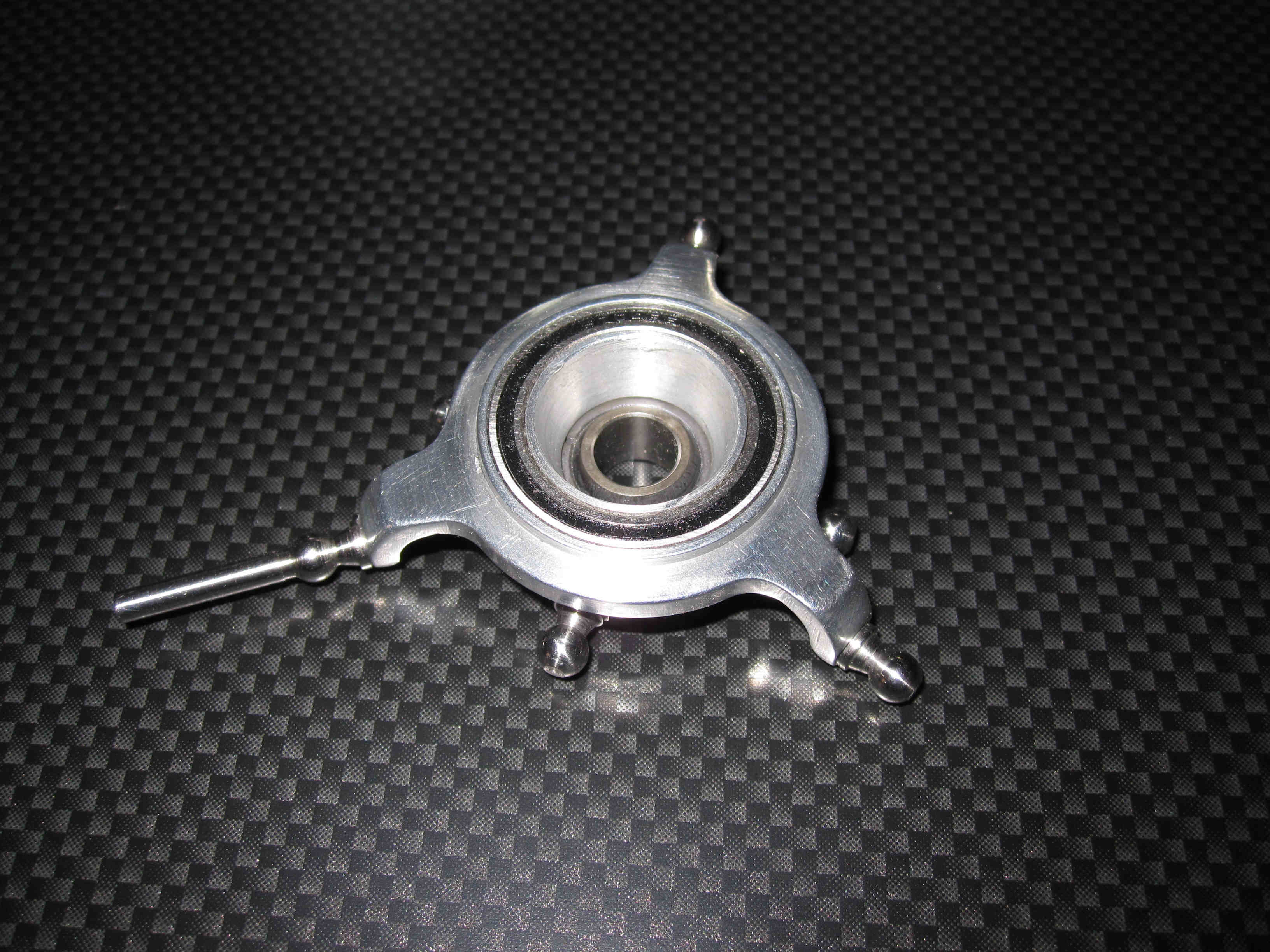

Ja, man muss den umgebördelten Rand, der das Lager hält abdrehen, oder wie ich, auf glatter Fläche mit Schmiergelleinwand abschleifen. Dann warm machen und Lager rausklopfen.
Zum zusammenbauen...das obere Teil der TS ins Gefrierfach legen (10min), dann ins Lager drücken (Lagerkleber nicht vergessen), das untere Teil gut warm machen, dann das Lager mit dem oberen Teil reindrücken (auch hier kleben)...fertig!
Für die Ts in Silber wird bei Bedarf eine Kleinserie hergestellt. So kann man bei Bedarf jederzeit das Lager wechseln, wenn nötig!

So, gestern mal mit der neuen TS geflogen.....was soll ich sagen? Das jetzt kein Spiel mehr in TS ist, merkt man sofort. Heli ist auf Pitch einiges ruhiger geworden.
So, jetzt kann V-Stabi kommen.

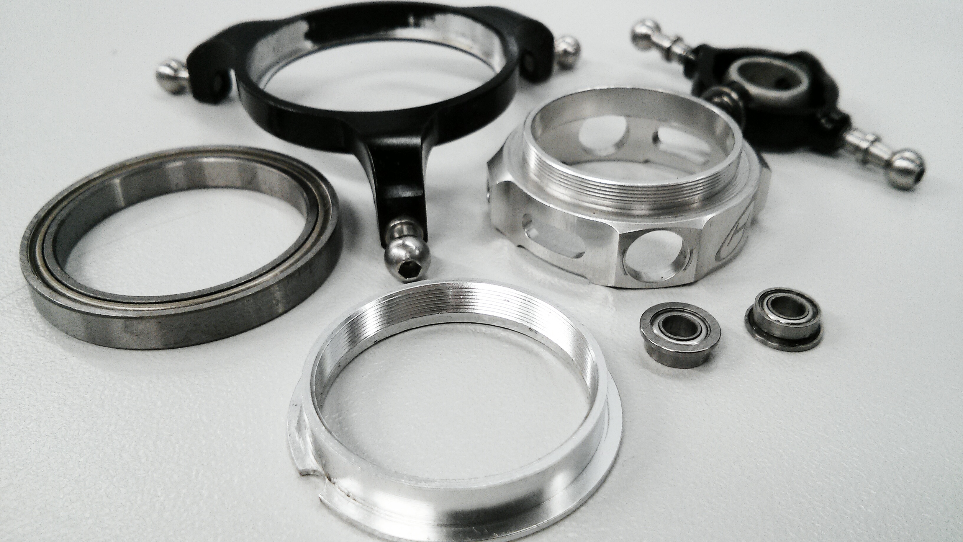

Wo bekommt man denn das spielfreie Lager?
Ich habe heute meine HeliOption Taumelscheibe zerlegt und muss das Lager wechseln.
Es ist ein 25x32x4 Kugellager
Die Demontage war einfach, die Taumelscheibe hat unten eine Mutter mit Rechtsgewinde...
Jetzt brauche ich ein richtig gutes Lager für dieses Schmuckstück
