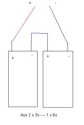

Also, wenn du deine 2x 3S-1P á 4000mAh in Reihe schaltest bekommst du 1 x 6S-1P mit 4000mAh wovon ich eigentlich ausgegangen bin.
Habe eine kleine Zeichnung gefunden die es vlt einfacher macht.
Wenn du sie parallel anschließt müsstest du maximal 1500U mit dem 16er Ritzel bekommen. Und das geht nicht. :shock:
Mein Motor hat 1300KV (sprich U) der Mambo 1500kv, kann man also nicht so vergleichen.
Es müsste klappen, wobei ich denke das ein 15er besser wäre.
Probiere es aber erstmal mit dem Stützakku aus, auch wenn du nur am Schweben bist, kann bei einem schlechten Setup das BEC schon abschalten.
