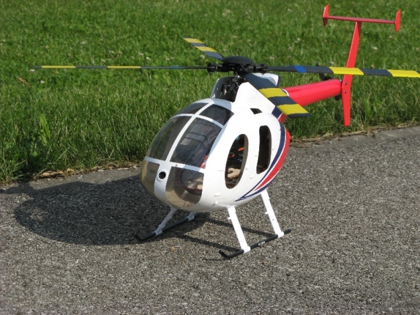

ich hab in meiner Hughes mit Fünfblattkopf einen 10er Scorpion mit 3S.
Auf dem Foto ist noch ein Vierblattkopf drauf, der wurde aber inzwischen ausgetauscht.
