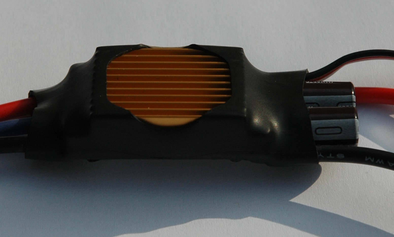

echo.zulu hat geschrieben:Was Du auf jeden Fall mal nachsehen solltest ist ob der Kühlkörper vom Regler auf den Schrumpfschlauch aufgeklebt ist. Den solltest Du dann nämlich auf jeden Fall modifizieren, weil sonst das BEC überhitzt. Wenn Du Dir nicht sicher bist, dann mach davon ein Foto und stelle es hier ein. Dann können wir Dir sagen, ob die Modifikation notwendig ist.
Danke für den Hinweis,
sieht so aus, als ob der Kühlkörper direkt auf dem BEC sitzt und mit dem Schrumpfschlauch fixiert ist und nicht modifiziert werden müsste.
Zur Absicherung hier das Foto...
ALIGN RCE-BL35G
ALIGN RCE-BL35G

#2 Re: Modifizierung Regler RCE-BL35G erforderlich?
Beitrag von echo.zulu »
Moin.
Ja das ist die letzte Version vom 35G. Der muss nicht modifiziert werden. Also soweit alles ok. Bei der Servomontage musst Du darauf achten, dass die Kugeln oben auf den Rollservohebeln innnen, also zwischen Hebel und Servo, montiert werden müssen. Andernfalls schleifen die Kugeln innen an der Haube. Melde Dich ruhig, wenn noch Fragen sind. Woher kommst Du?
