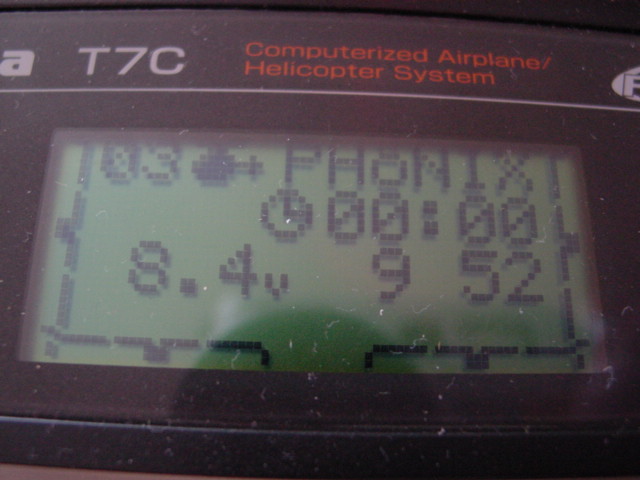

Lieber ab und zu am Sim bis nix mehr geht. Da hat man wenigstens was von der Ladung.snowboarder hat geschrieben:weiss nicht ob es was bringt.
Mein Maximum lag mal bei...
...wonach ich ~1850mAh in die 2000er nachlud.
