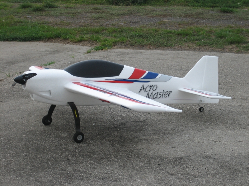

Hier mal mein Acromaster mit "Tuning-Fahrwerk"....Idee und Material stammt von meinem örtlichen Modellbauhändler. Anstelle der original Fahrwerksbefestigung schneidet man ein ordentliches Stück Elapor raus, Carbonbügel rein und das Elapor wieder drauf. Geklebt wurde mit Beli-Zell - hält bombenfest.
Ich fliege übrigens mit einem AXI 2820/12 an 3S-3300er mit 11x6" Aeronaut Klapp, Abfluggewicht 1200g.
Ist meine erste Schaumwaffel und es hat einiges an Überwindung gekostet ein Styromodell zu kaufen, aber das Teil ist einfach nur geil :twisted:
