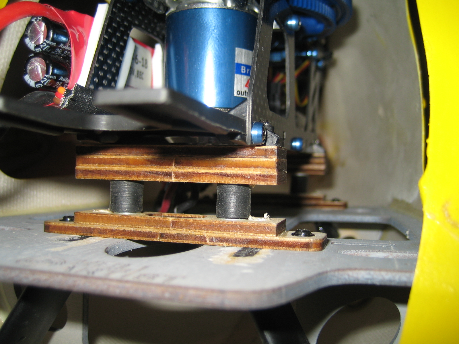

Ist auch schön leise, top Arbeit, wie hast Du den so vibrationsfrei hinbekommen?

Anbei ein Bild. Hier habe ich Schwingungsdämpfer eingebaut. Habe ich von Microhelis.de bekommen.
