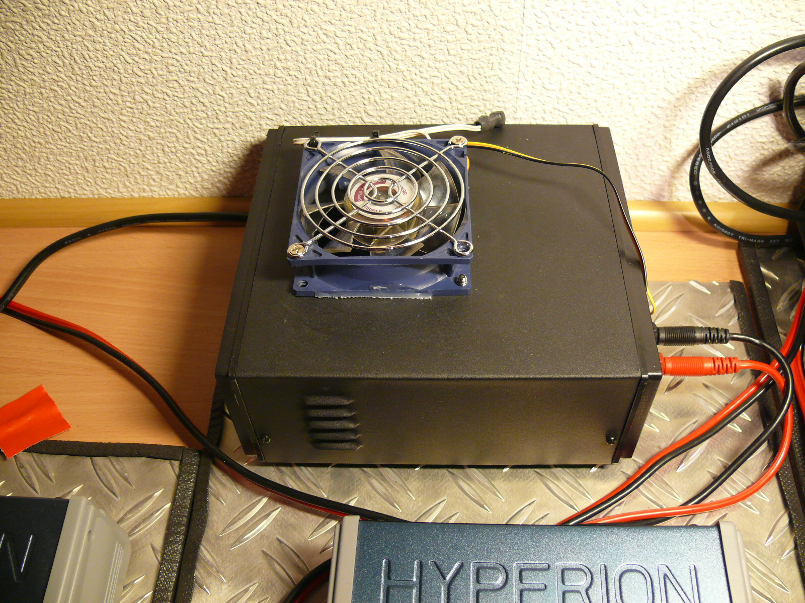

Ich habe ja 3 Duos 1+2 und 3. Für die anderen beiden habe ich ein 30 A Netzteil.
Du kannst aber dem Duo sagen wieviel dein Netzteil abkann. Man kann die Spannung des Netzteil und den Strom einstellen
Anbei ein Bild von meinem 20A Netzteil. Ich habe hier etwas improvisiert, da mir das Teil bei 18A einfach zu warm wurde. Nicht schön aber effektiv.
Timo
P.S. Das wird nun nicht mehr warm
