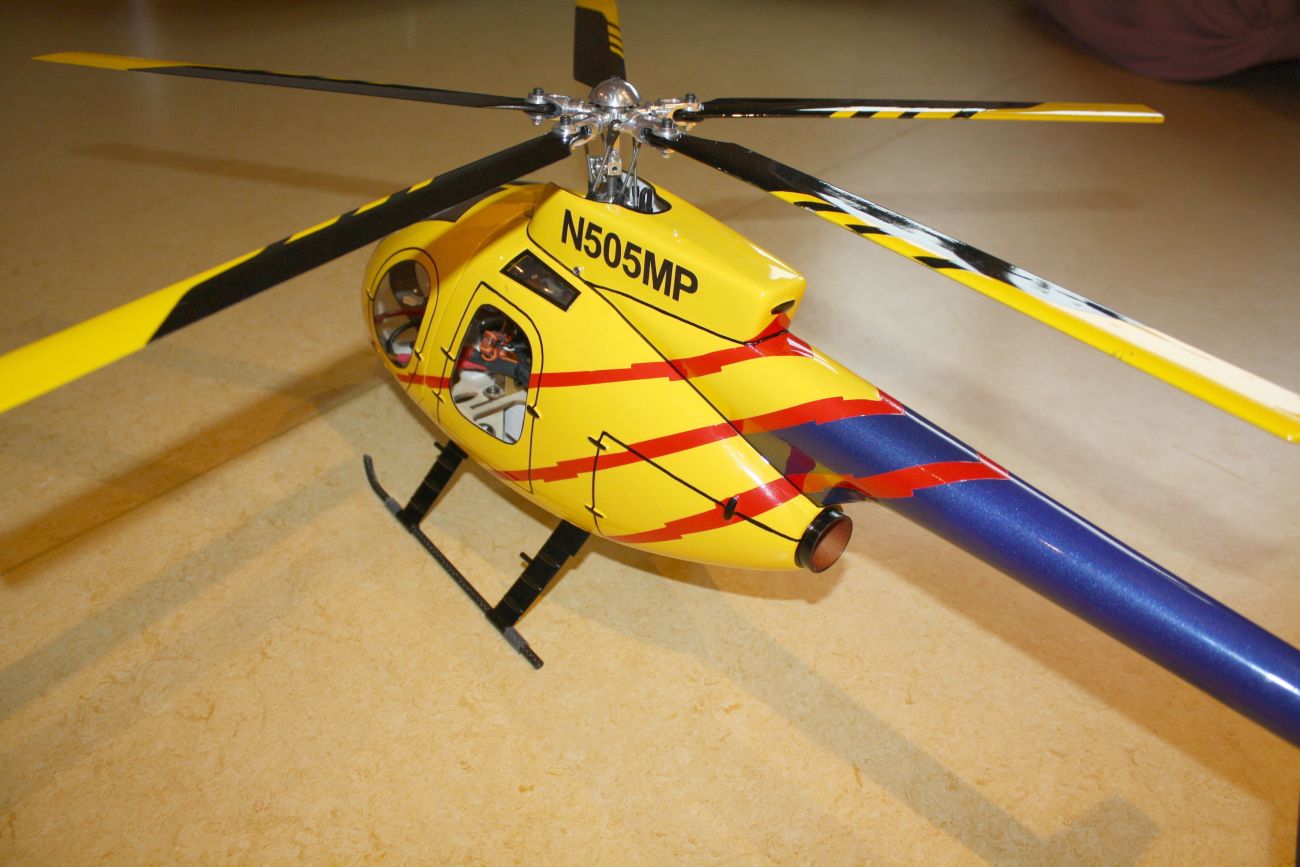

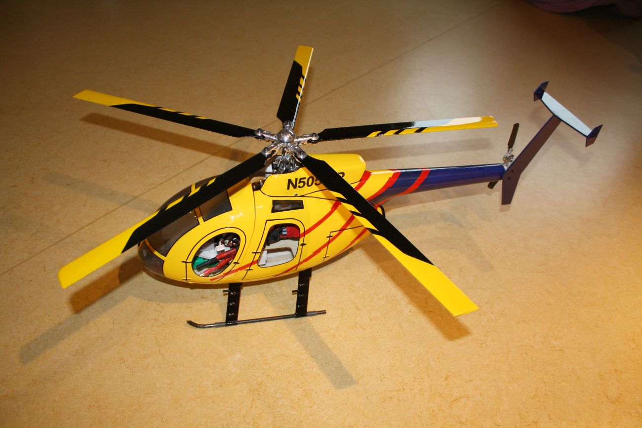

Gewicht 1350 gr.
Motor 500TH mit 40er-Jazz und zusätzlichen BEC: Drehzahl 2100 U/Min.
TS-Servos HS-5065MG
Heck S9257 mit AC-3X

sehr schöner heli,sauberst aufgebaut aber viel zu schade zum fliegen. :oops:
ich weiß ich auch wo die vielen kabelbinder verwendung finden. :wink:

Vielen Dank.
Leider schlechtes Wetter hier, ansonsten wäre heute Abend noch Probefliegen gewesen.
Hatte den Heli vorher komplett als Trainer mit 5-Blatt-Kopf und RC aufgebaut und eingeflogen. Umbau in den Rumpf war dann heute Nachmittag.
Die kleinen Kabelbinder sind genial !
MfG Andreas

Schaut der geil aus :!: :!: :!: passende Blätter...ist ja der Hammer...

Sehr schön 8) ,

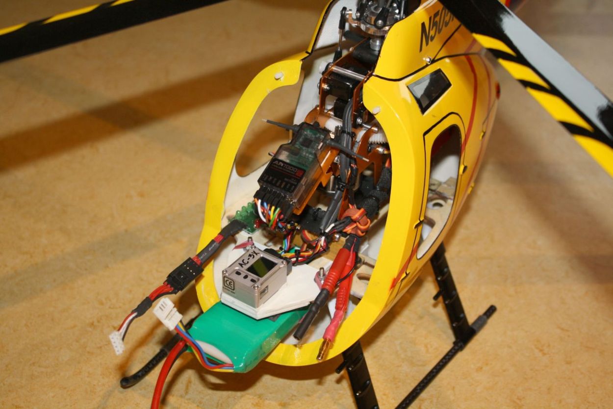

was ist das für ein flacher Flugakku?
1350g ist ne ganze Menge (meine wiegt mit 2 Bl. 1060g),
wie fliegt sie sich denn, bzw. wie lange?
EDIT: OK, gerade gelesen, bist noch gar nicht geflogen :wink:

Akku ist der hier: http://s171720888.online.de/shop/articl ... 5003130%26

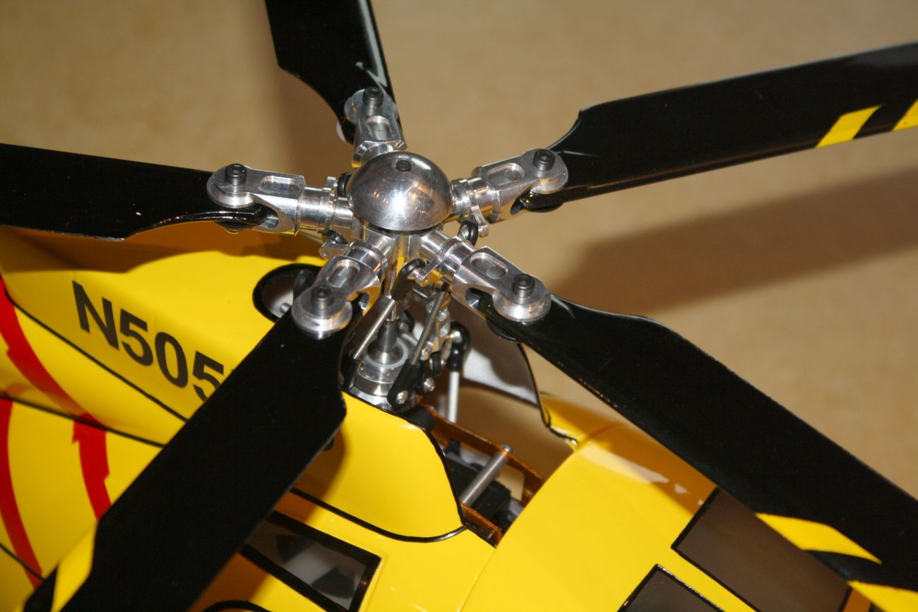

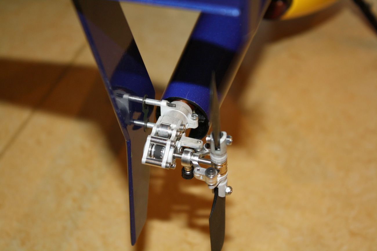

Die Blätter wiegen ca. 30 gr./St. - das sind bei einem 5-Blatt schon 90 gr. mehr + Mehrgewicht vom 5-Blatt-Kopf + Plattform für AC-3X + neuer Akkuhalter + neue Halterung für das Heckservo !

wow,super schöner Heli :thumbleft: Wie geht denn das Ac3X an dem Mehrblattkopf ?

bobo999 hat geschrieben:wow,super schöner Heli :thumbleft: Wie geht denn das Ac3X an dem Mehrblattkopf ?
super gut, ohne Probleme.
Gegenüber dem 2-Blatt-Rigid-Kopf mußten einige Werte nur gering verändert werden:
Pitch etwas geringer, DMA etwas höher, Nick/Roll etwas geringer. Rest konnte bleiben.
Mit einem Rumpf fliegt man ja Scale ruhiger als einen Trainer mit 3D-Gezappel.
MfG Andreas
