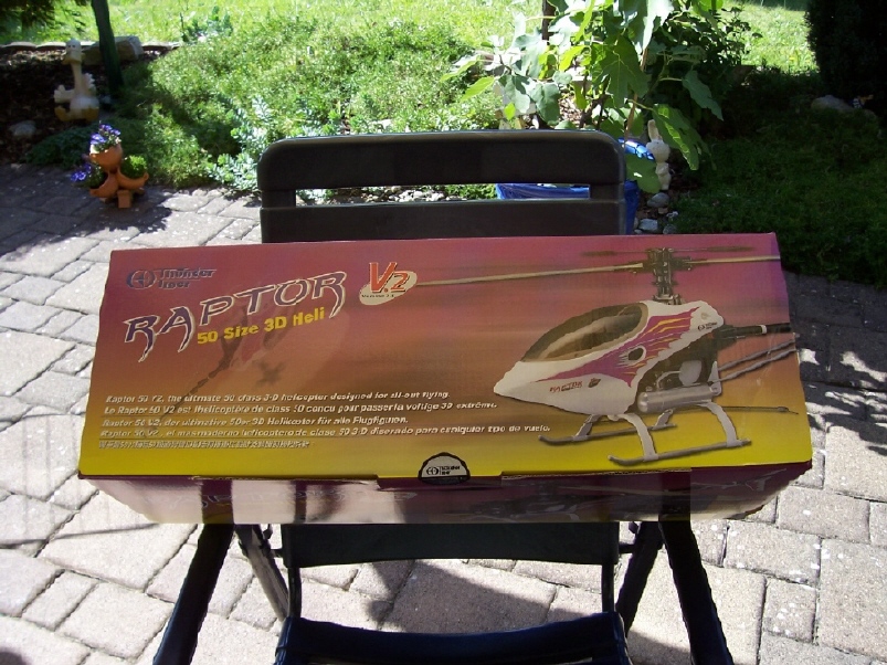

Hi Ihr,
endlich ist mein neuer Rappi angekommen, freu, jubel :D :D :D :D !!!!!!!!!!
Gehöre jetzt auch zur Stinker-Fraktion. Der Rappi 30 von meinem Kollegen hat mir einfach so gut gefallen, da konnte ich nicht wiederstehen und musste mir ´nen 50 V2 zulegen.
Bin auch schon kräftig am Bauen, mei wird das Ding gross! Goil!
Was mir bis jetzt aufgefallen ist, ist dass die Qualität der Schrauben zur Kugelbefestigung nicht gerade die beste zu sein scheint. Das Material erscheint mir doch etwas weich.
Wahrscheinlich werde ich Euch in nächster Zeit noch mit einigen Fragen nerven, bis jetzt ging der Aufbau allerdings recht gut voran. Einzigstes Problem bis dato waren die beiden Federringe auf der Anlasserwelle, da war ich mir nicht so ganz sicher wie ich die denn auf die Welle bekommen soll. Aber die sitzen jetzt auch. Wie bekommt man denn diese möglichst einfach drauf?
