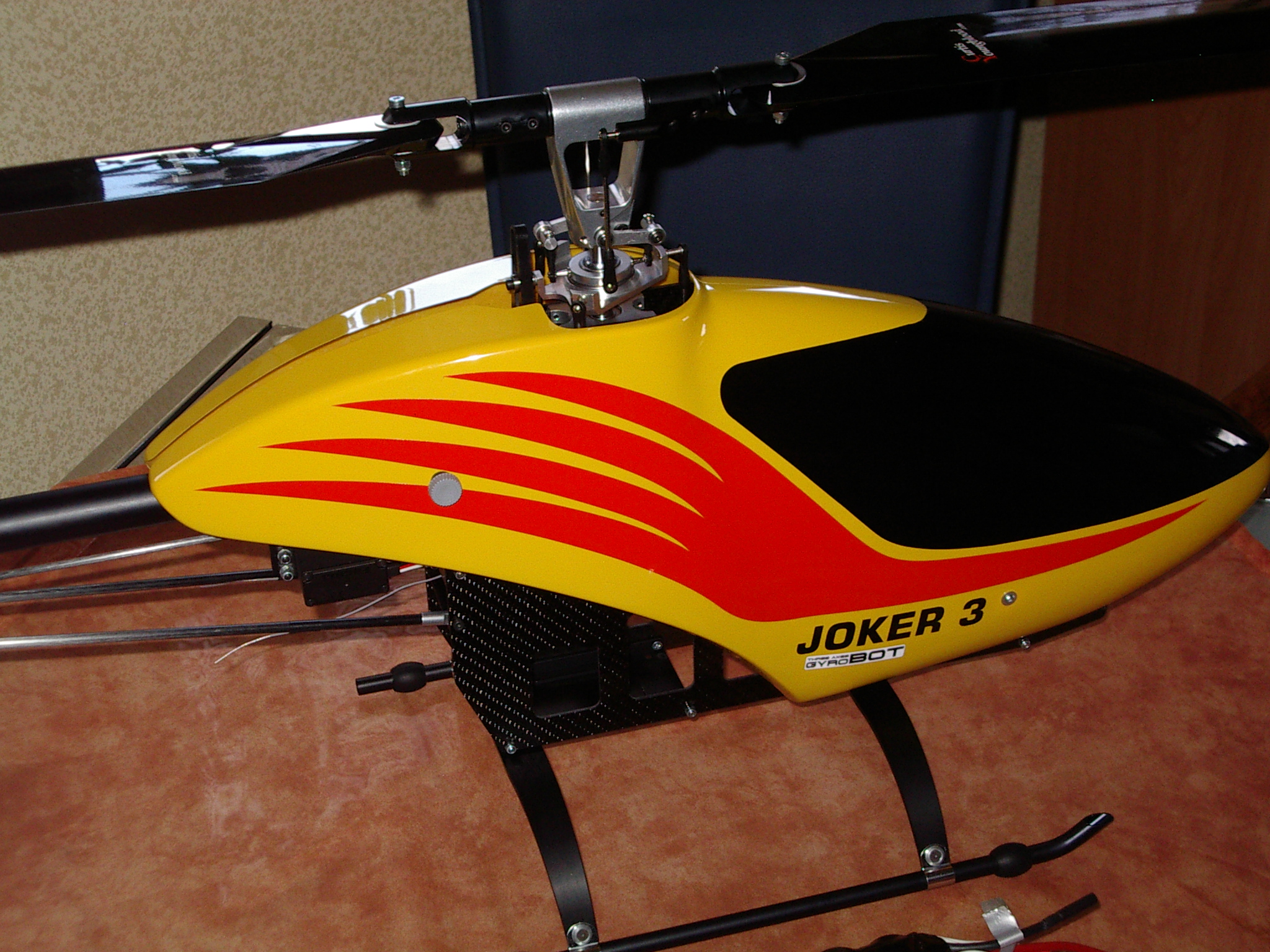

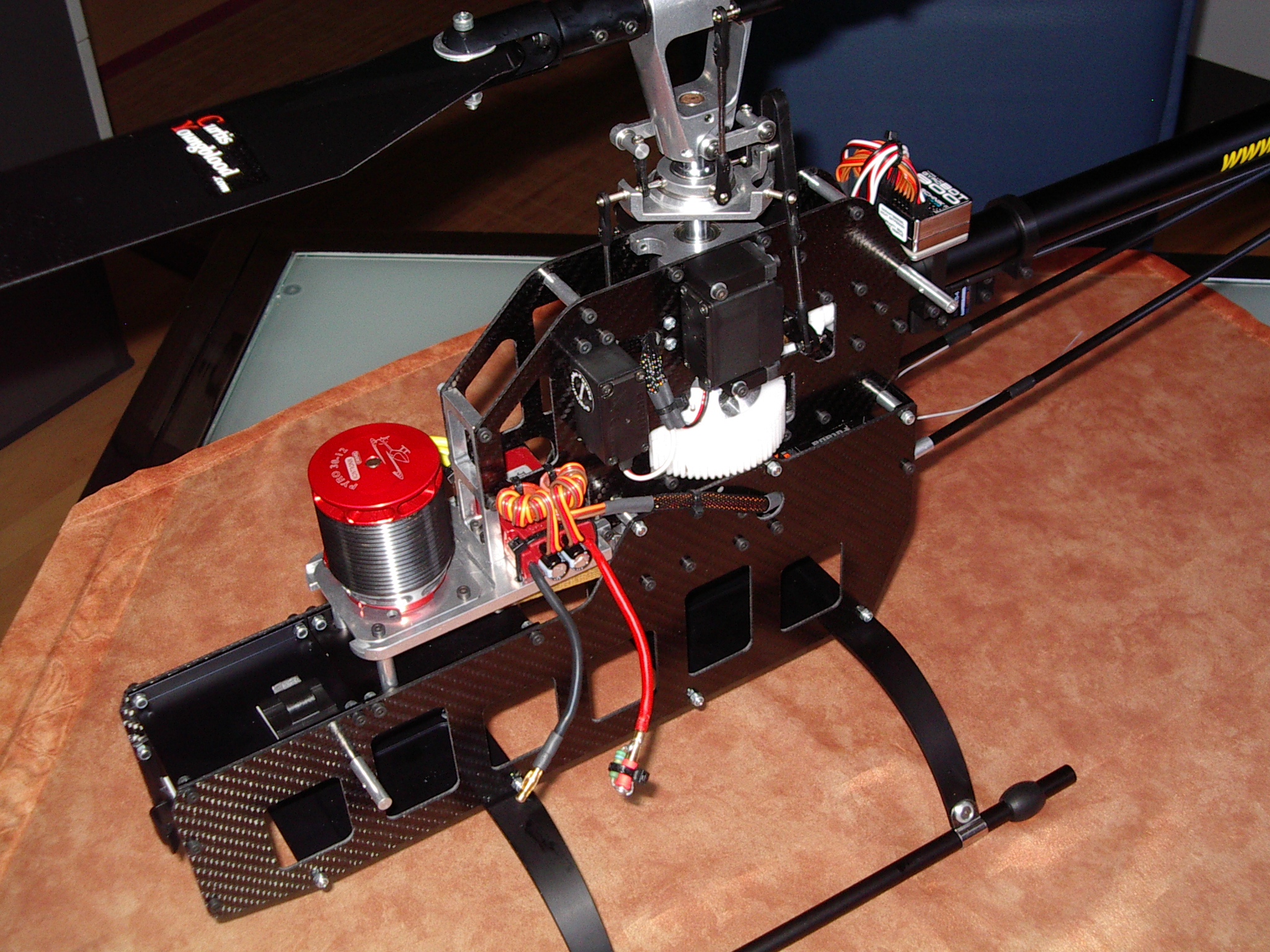

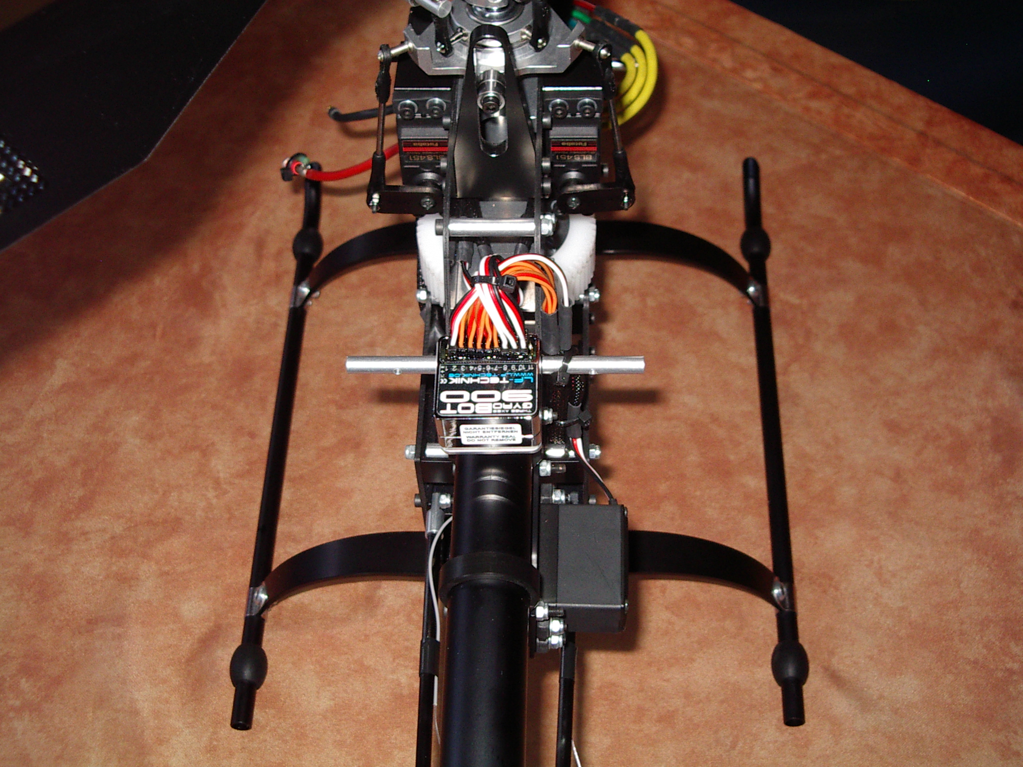

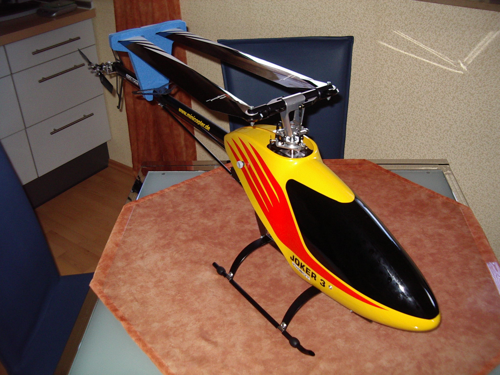

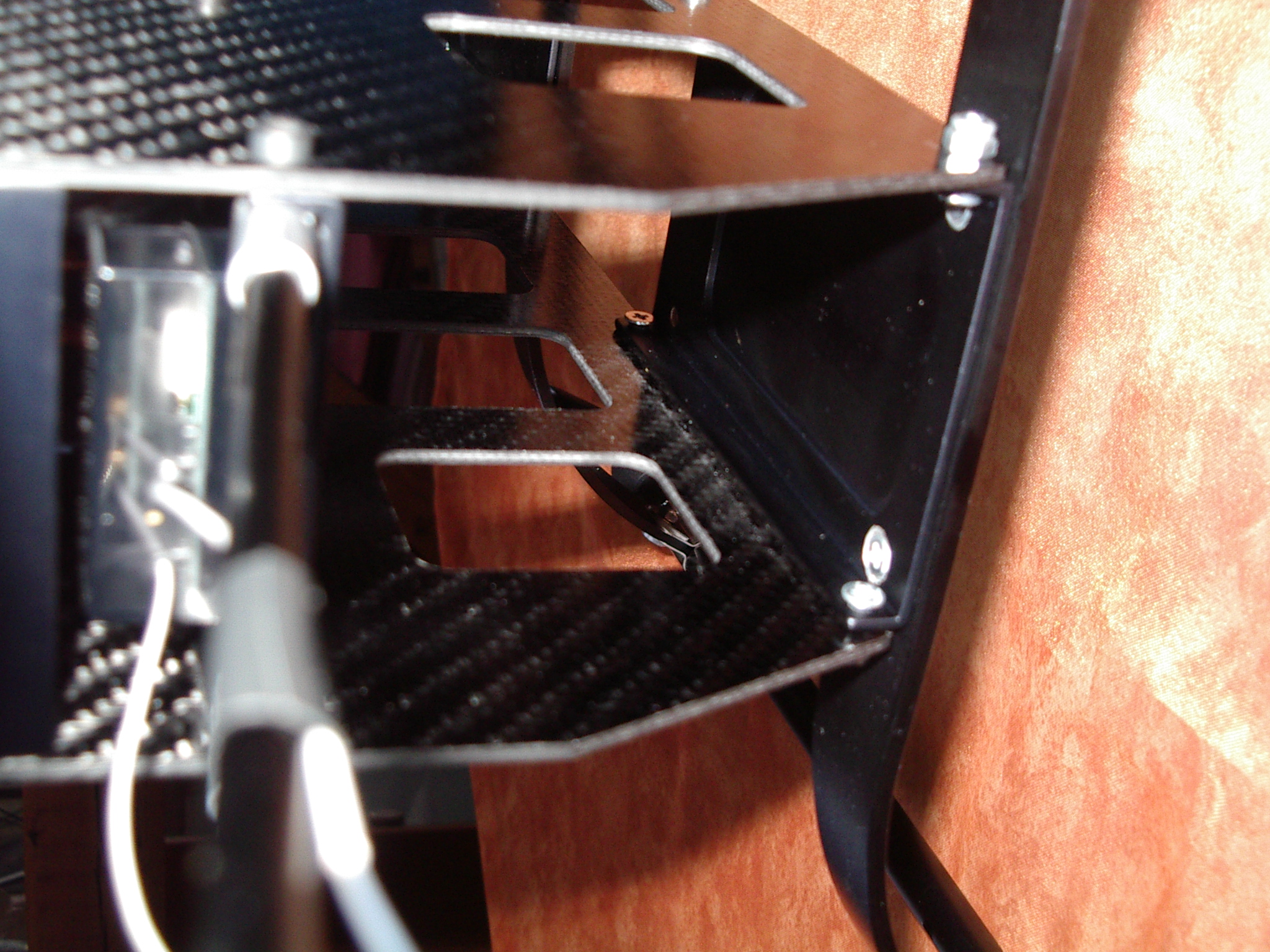

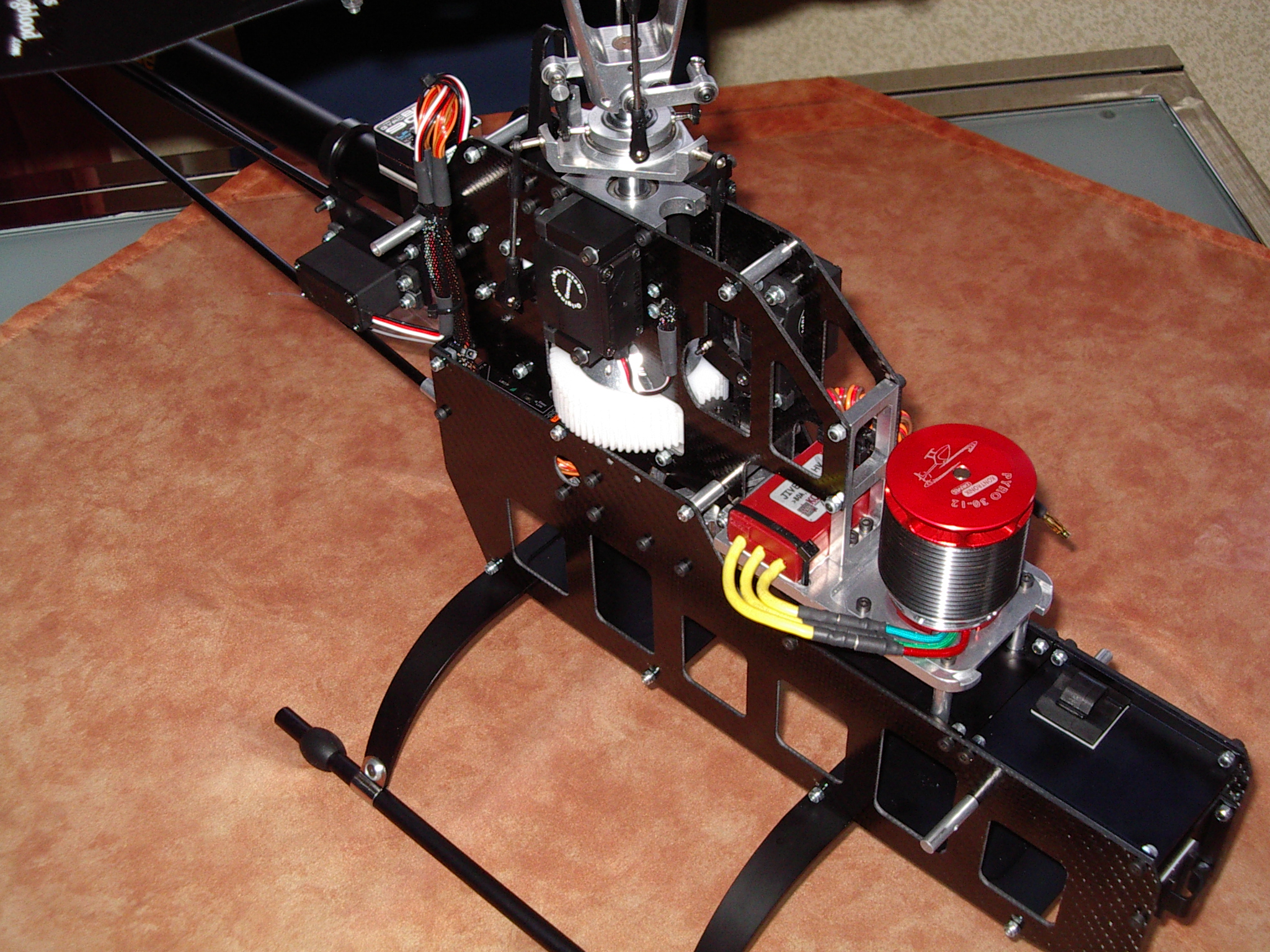

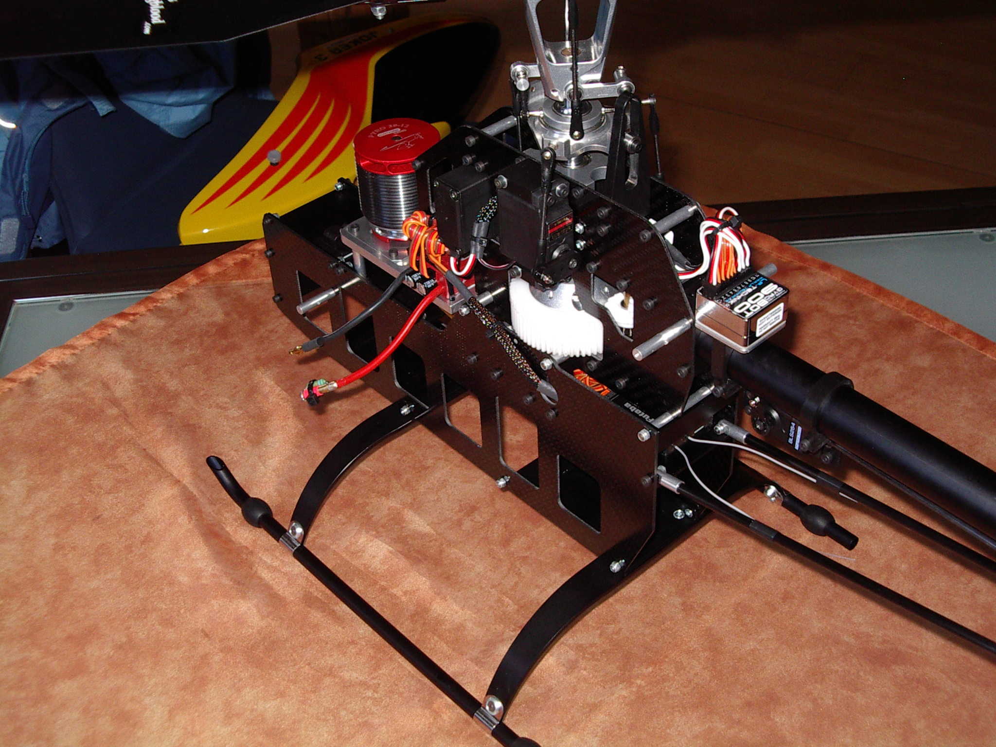

Hallo Leute,
heute war es endlich soweit. Die Aufregung vor dem Start kann ich nicht beschreiben. Mir zittern jetzt noch die Knie :D

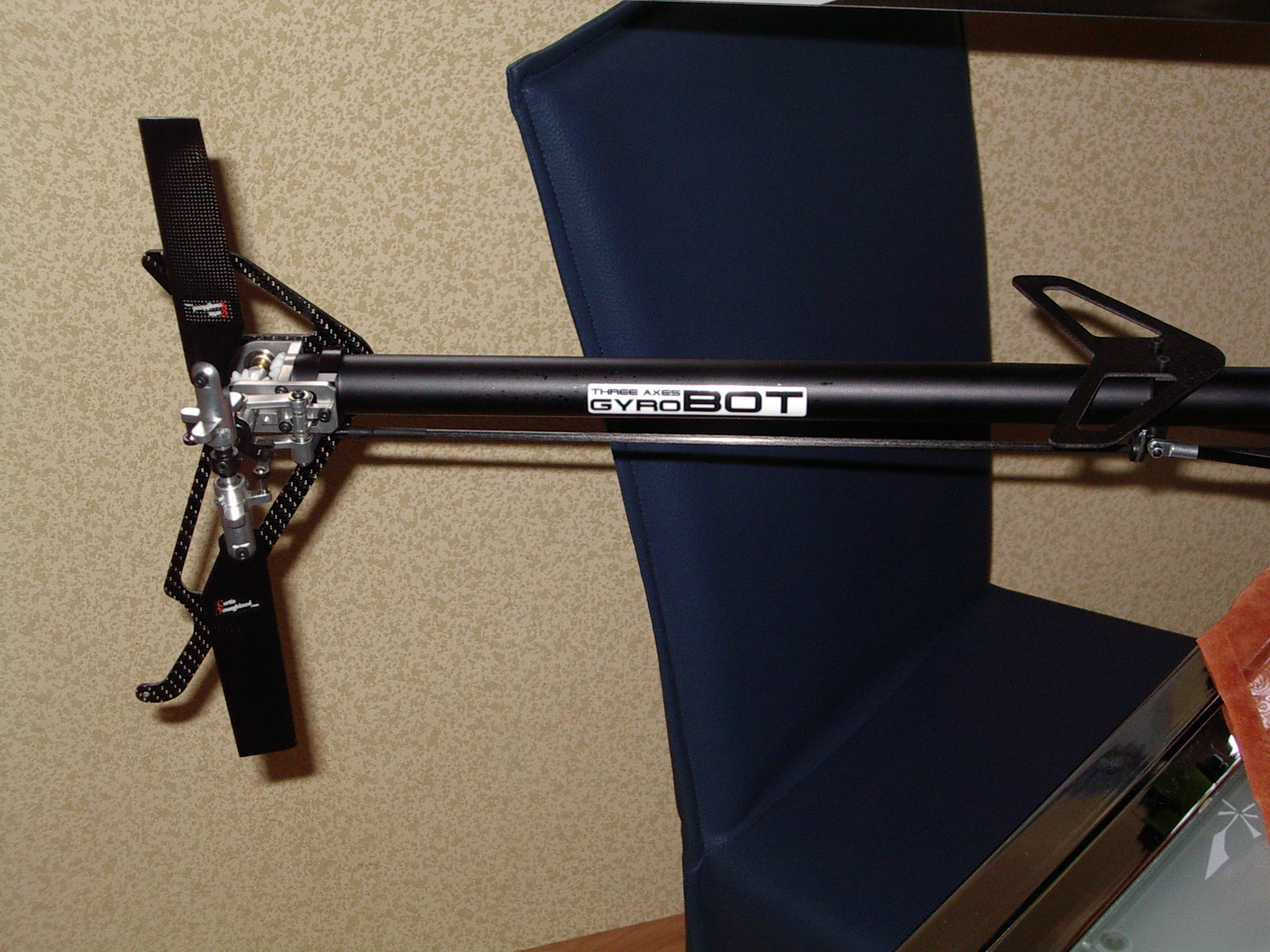

Es lief aber alles reibungslos. Der Heli lief sauber ohne irgendwelches "Mucken" hoch. Zügig Pitch und siehe da, selbst mit
dem Standard Setup des Gyrobot hat der in der Luft wie angenagelt gestanden. Das Heck ist noch ein wenig "schwammig",
aber das wird wohl alles die nächsten Tage eingeflogen sein!

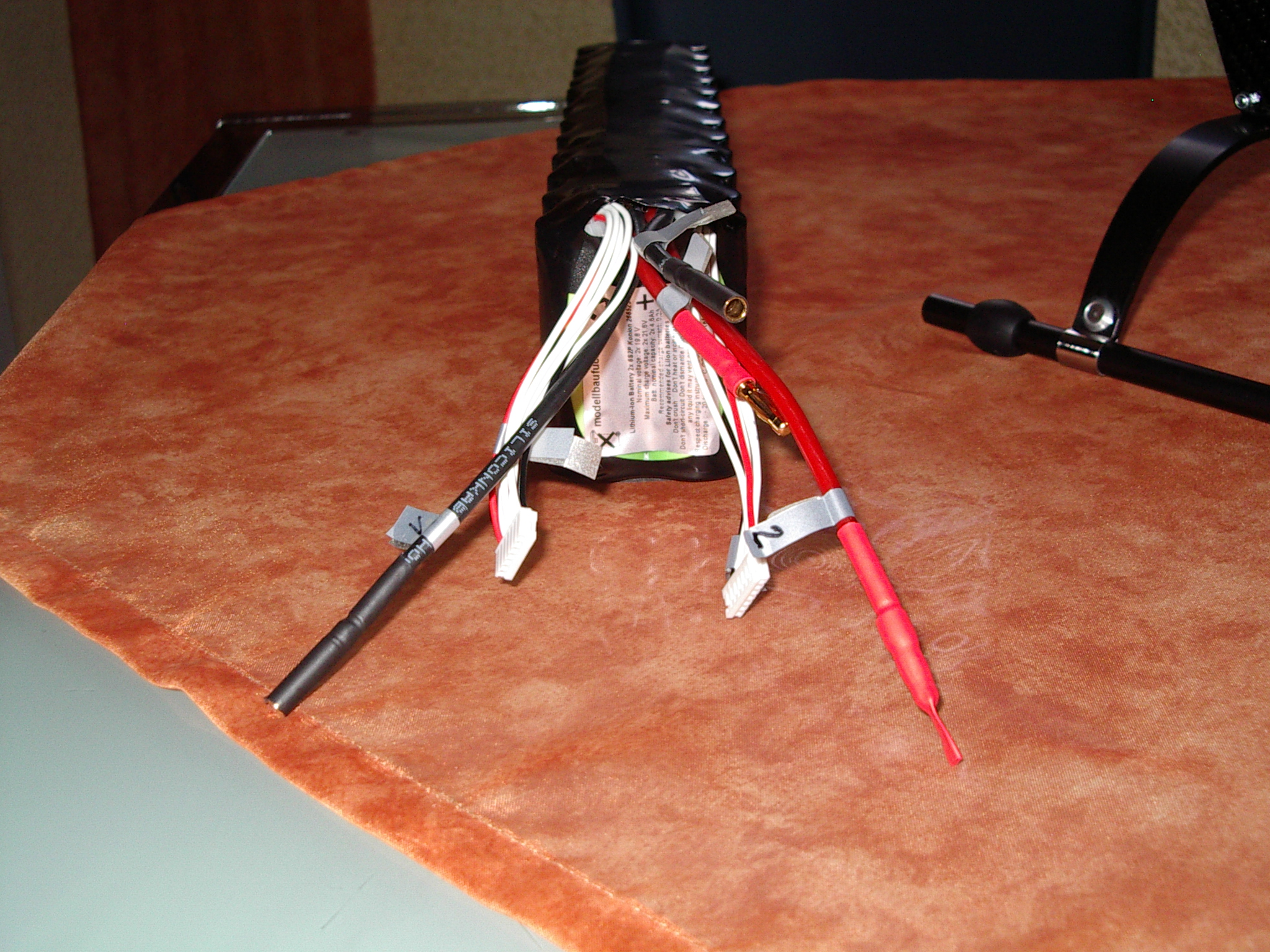

Die Akku´s sind super! Es sind 2x6S2P A123 von Modellbau F.... Nach 5 Min. Schweben bei 1400-1600 Umdrehungen habe
ich in den ersten Akku 2050mA/h nachgeladen. Pack 2 hängt noch am Lader. So jetzt genemige ich mir mal ein Bier nach
ca. 2 Wochen bauzeit!
Den Pyro werde ich wohl rausschmeißen, der ist schon am rosten! Weiß von euch jemand wann der Plettenberg Copter
lieferbar ist?
Gruß Patrick

#15 Re: a123 Zellen im Joker 3
Beitrag von brenner »
Schönes Ding.
Sage mal, wie bekommst du die Zellen balanciert?
Ich sehe 24 Zellen aber nur 12 Balancerleitungen!?
