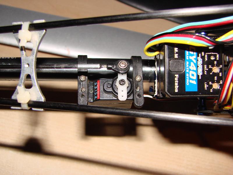

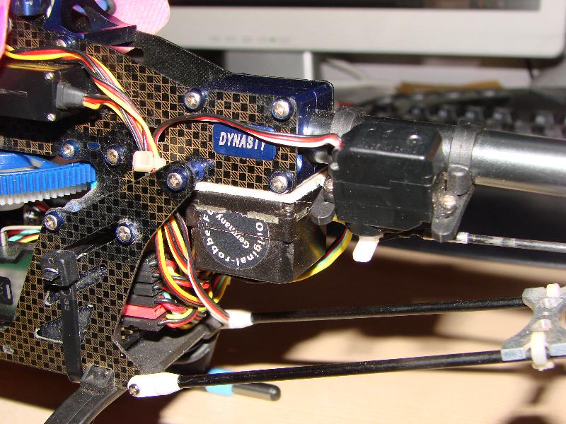

@wolfi
hättest Du ein Bild wie Du die Heckanlenkung mit deinem Trex und dem S3154 gelöst hast?

singe-air-7 hat geschrieben:hättest Du ein Bild wie Du die Heckanlenkung mit deinem Trex und dem S3154 gelöst hast?
öh - was willst du sehen?
Servo in den Befestigungsschellen und Gestänge nach hinten :lol:

singe-air-7
Beiträge: 23
Registriert: 24.03.2008 11:51:52
#13 Re: S3154 stirbt am Heck
Beitrag von singe-air-7 »
ja genau Servobefestigung mit Gestänge zum Heckrotor
das wäre super
