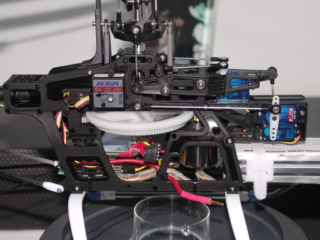

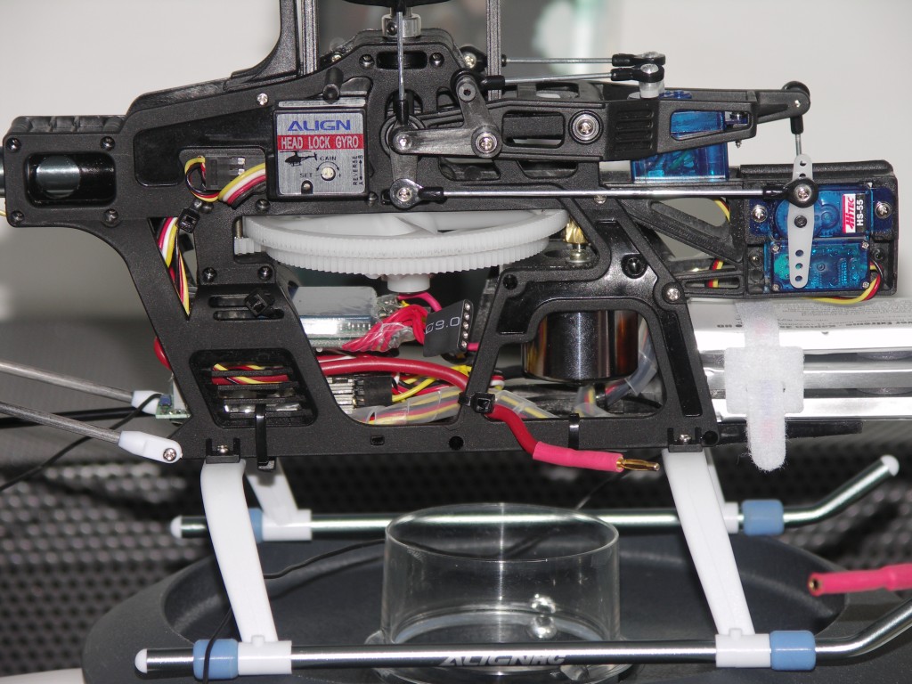

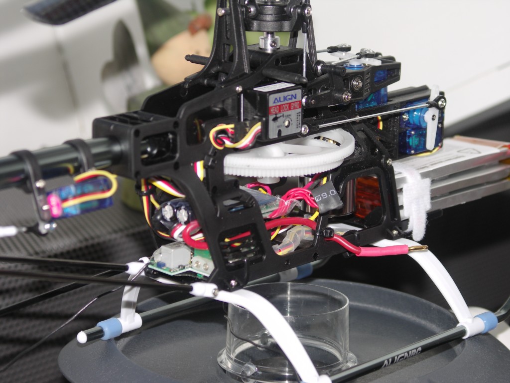

nachdem ich dann mein Geburtstagsgeschenk zusammengebaut habe, will ich euch das Ergebnis nicht vorenthalten.
Komponeten :
Die normale HITEC-Kombination.
Empfänger ist en C19 ohne Gehäuse, dafür aber eingeschrumpft im Heck.
Der 450 TH wird von einem Tsunami 30 angetrieben.
Als Kreisel verwende ich den Align RCE 500, schön klein und passt auf die Seite in der Nähe der Hauptrotorachse.
Bei der Kabelverlegung habe ich mir mal wieder Mühe gegeben, soll ja auch was fürs Auge sein, ist eh der Sonntagsflieger, der nur bei schönem Wetter rausgeholt wird ;)
Der erste Hüpfer warheute, ist irgendwie schon was anderes als der Pic.
Als erstes werde ich jetzt mal den Negativpitch begrenzen, habe ihn dann in alter Pic-Gewohnheit dann bei Unsicherheit ganz schön auf den Boden gesemmelt.

Sag mal, wo hast Du diesen Kabelschlauch bekommen?
Sowas brauche ich auch ;)
Christian

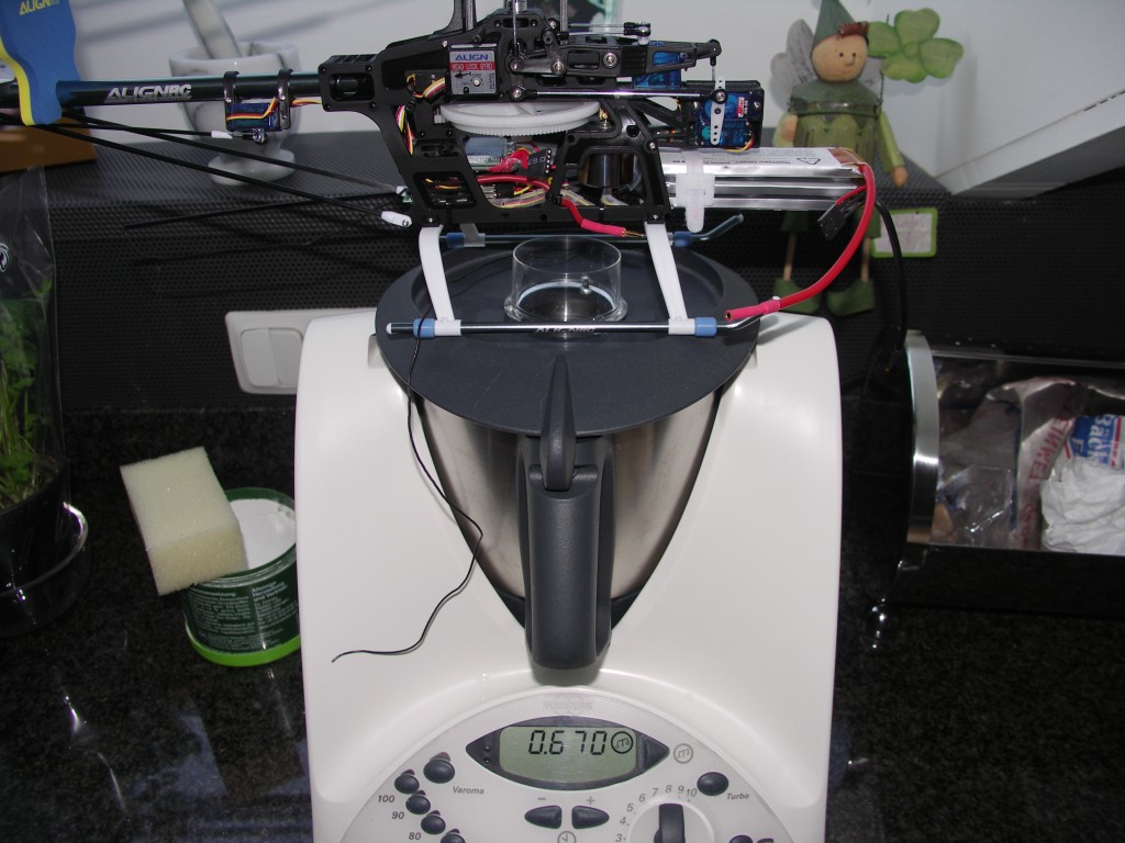

Hoffentlich funtktioniert er auch so gut wie der Thermomix .... worauf er auf dem Foto steht. :D

Aber den Empfänger so dicht unter dem Regler - das kann höllische Störungen geben. Man sollte irgendwie versuchen, alles mit Viel A weit weg von allem mit viel Hz zu verbauen!

Ja, das mit den Empfangsproblemen jatt ich auch schon gelesen.
Kann mir aber ehrlich gesagt keinen reim draf machen, würde det ts30 mit Relais arbeiten, dann ja...
