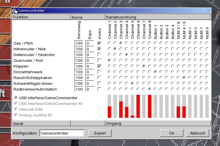

Baxxoman
Beiträge: 240
Registriert: 16.08.2007 23:42:20
Wohnort: Nähe Celle
#7 Re: Multiplayer Problem mit Aerofly professional deluxe
Beitrag von Baxxoman »
Hi Philipp,
ich noch einmal.
Hänge diesmal ein BIld mit an.
Wenn Du die vermeintliche zweite Funke anwählst, dann muß dabei der zweite Punkt von oben aktiviert sein.
Also "USB Interface/Gamecommander #2".
Nicht wie auf dem Bild der obere.
Das ist Deine eigene Funke mit dem Dongle-Kabel.
Gruß Axel
