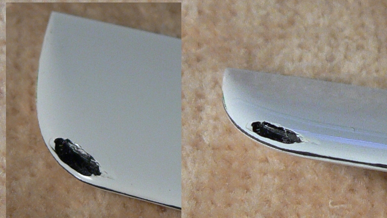

Hallo zusammen,
ich war heute mit meinem Zwerg-Rex zum fliegen draussen. Ein wenig schweben und leichten Rundflug. Beim zusammenpacken ist mir dann aufgefallen das eines der Blätter einen Lackabplatzer am vorderen Randbogen ( an der unterseite) hat... :shock:
Sieht irgendwie aus als wäre da eine Blase drunter gewesen :?:
Es waren auch keine Vibrationen oder änderungen am Spurlauf festzustellen. Der kleine ist geflogen wie immer. Ich glaube auch nichts im Flug getroffen zu haben.
unterseite Rotorblatt 250er
TR250 Blatt.jpg (246.7 KiB) 1064 mal betrachtet
Sind Align Carbonblätter, absturzfrei und ca. 20 Flüge alt.
Was meint ihr?! Zum Schweben und langsamen Rundflug noch geeignet oder besser entsorgen?!

Ich würde die Stellen zuharzen und weiterfliegen.
An der Blattspitze ist ja nicht mehr die Belastung wie weiter innen am Blatt.

Hi Gerry1973,
wow, das ging schnell mit der antwort, danke! :mrgreen:
Das mit dem Harzen hatte ich mir auch schon überlegt, war mir nur etwas unsicher wegen der doch hohen Drehzahlen.
Werd das dann wohl so machen. :P

Gerry1973 hat geschrieben:Ich würde die Stellen zuharzen und weiterfliegen.
Würde ich nicht - jetzt sind sie ausgewuchtet :wink:
Und Du musst sauber anschleifen damit das hält - sonst fliegt Dir oder jemand anderes ein spitzes "Harzprojektil" mit sau hoher Geschwindigkeit evtl. in den Kopf.....
Gerry1973 hat geschrieben:An der Blattspitze ist ja nicht mehr die Belastung wie weiter innen am Blatt.
Oha - hier ist ja mal die höchste Blattgeschwindigkeit.... kannst ja mal bei der Geschwindigkeit eine Hand aus dem Fenster halten, dann merkst Du gleich was da für Luftwiderstandskräfte wirken :wink:
Wenn innen alles schön glänzend würde ich sagen stimmt Deine Vermutung, dass es ein Lufteinschluß zwischen Deckschichtharz und Laminat war. Eindeutig ein Materialfehler EDIT Herstellungsfehler. Wenn Du die Rechnung hast zurück zum Verkäufer und tauschen....

Die Blättern kannste zum Bladescratchen hernehmen :P

@ ChristianFrankreich: Also die Innenseite ist glatt und glänzt. Sieht aus wie eine kleine ausbuchtung. Werd mal die Rechnung such gehen... :oops:
@ Chriss: Wäre auch ne möglichkeit. :mrgreen:
