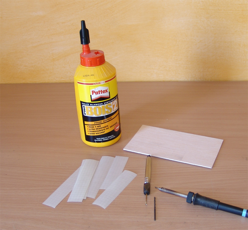

Das Werkzeug für die kleinen Niete:
  • Balsabrettchen
    Lötkolben mit sehr feiner Spitze
    Maskierfilm (Acetatfolie)
    Weißleim (Holzleim)
Für die größeren Niete:
  • Messingröhrchen mit passendem Außendurchmesser
    Bohrer der 0,3mm größer ist
    Nadel
    Schneidunterlage
    Weißleim (Holzleim)
Man kann auch mit Baumwollflocken eingedicktes Harz nehmen - aber der Holzleim ist hautsympathischer und man kann Fehler mit einem feuchten Tuch einfach wegwischen :oops: :mrgreen:

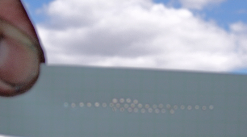

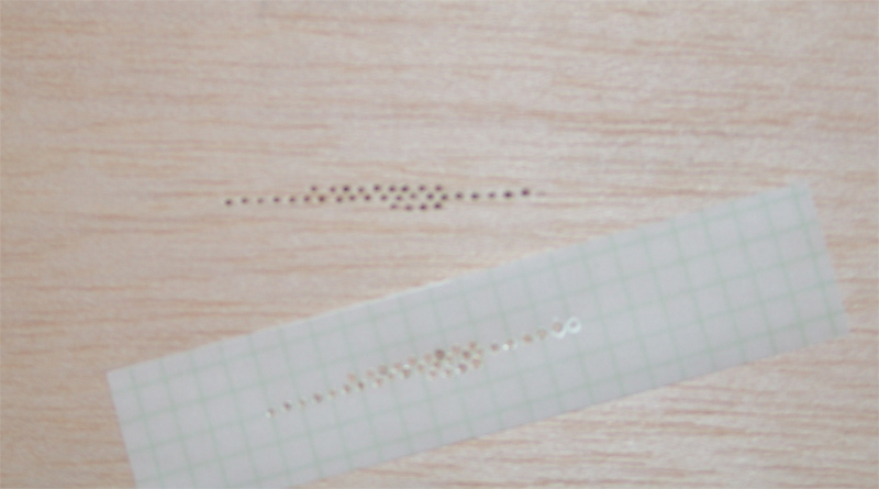

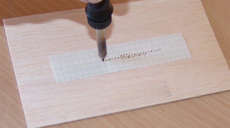

Für die kleinen Niete lege ich die Folie auf das Balsabrettchen und stelle den Lötkolben auf ca. 360°C (probieren - abhängig von der Folie und der eigenen Arbeitsgeschwindigkeit) und brenne die Löcher der Reihe nach ein. Das Balsabrettchen gibt genug Gegenhalt für die Folie und ist sehr freundlich zur Lötspitze. Man kann sich die Nietreihen aufzeichnen oder ein Ausdruck in passender Größe unter die transluszente Folie legen und munter brennen. Mein Muster hier ist nicht so schön gleichmäßig - ich habe das hoppla-hopp für diese Doku gemacht :oops:

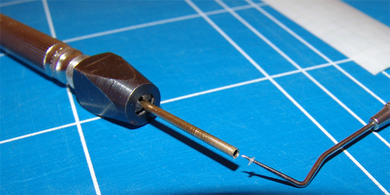

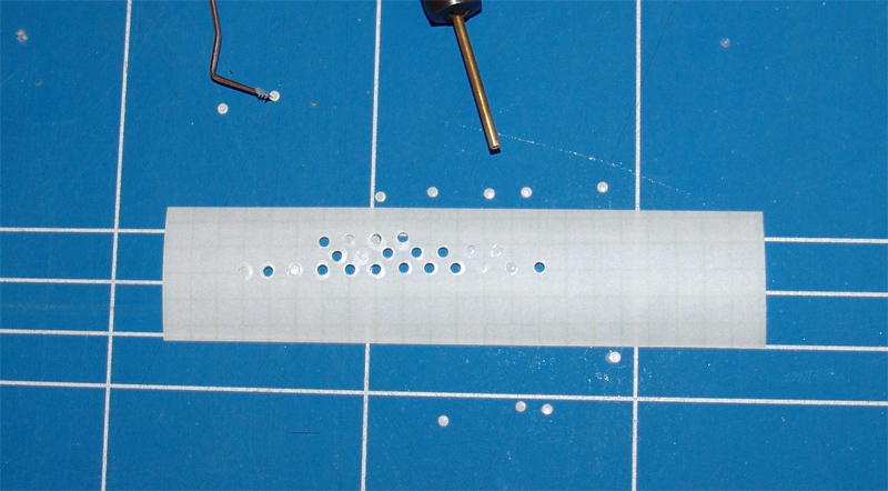

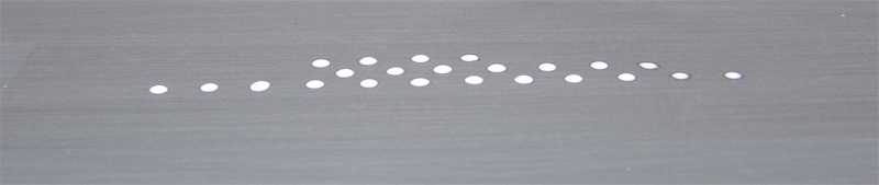

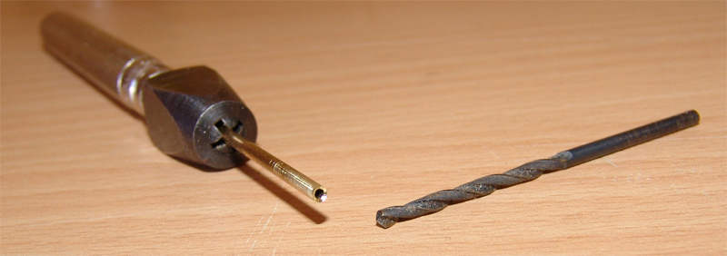

Bei den großen Niete muss erst einmal ein Schneidwerkzeug gemacht werden. Dazu habe ich das Messingröhrchen in ein Halter eingespannt und mit dem Bohrer vorne angefast. Dadurch entsteht am Außenradius eine scharfe Schneide. Das geht wunderbar von Hand - keine Angst so zäh ist Messing nicht. Dann die Löcher mit dem Schneider aus der Folie schneiden. Diese liegt auf der Schneidunterlage - auch hier kann man ein Lochmuster unter die Folie legen. Nachteil ist, dass nach jedem geschnittenen Loch das Scheibchen aus dem Schneider entfernt werden muss. Dazu dient die Nadel.

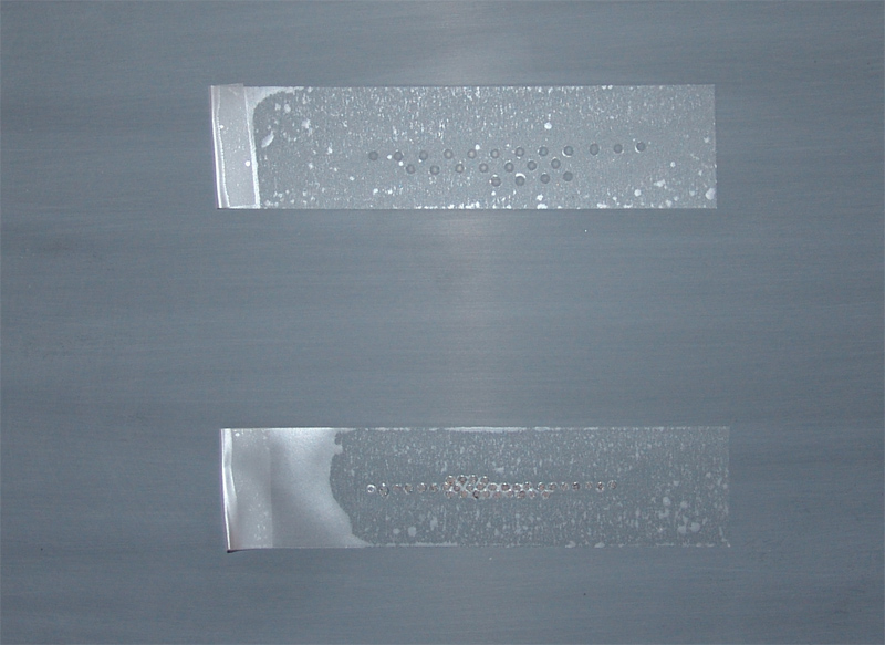

Sind die gewünschten Muster im Film, wird dieser auf das Modell geklebt und gut angedrückt.

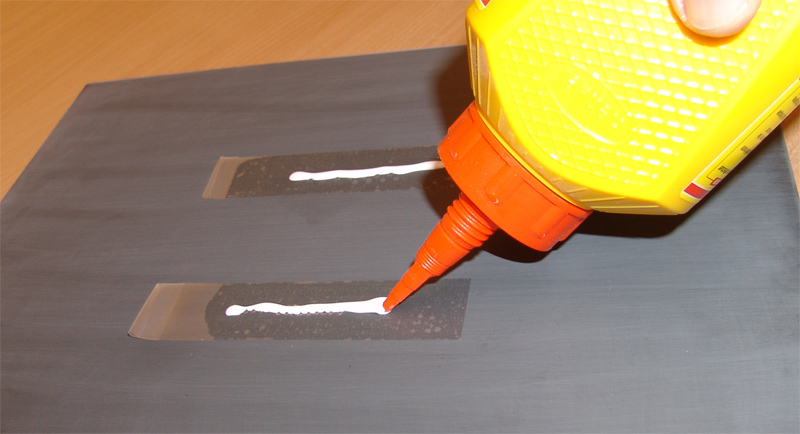

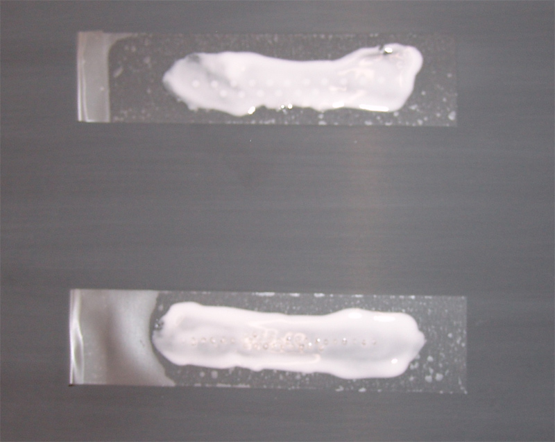

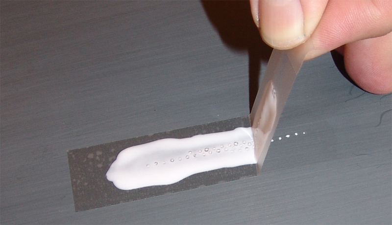

Dann den Weißleim auftragen. Eine schöne Raupe und mit dem Finger schön in die Löcher "einmassieren".

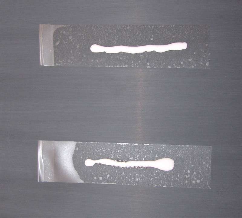

Den Maskierfilm sofort senkrecht zur Oberfläche abziehen, bevor sich eine Haut auf dem Weißleim bildet. Und dass kann gerade beim jetzigen Wetter und den Temperaturen sau schnell gehen.

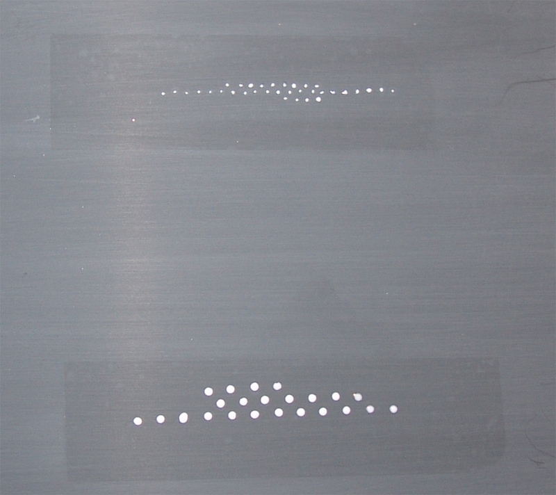

Fertig. Wenn die Niete trocken sind mache ich noch eine Schicht Farbe drauf, dann sieht man schön die Wirkung. Bei den Niete in dieser Größe ist auch eine senkrechte Fläche kein Problem mit Weißleim. Bei Harz wäre ich vorsichtig - zumal man ja kein Tixotropiermittel zugeben kann und es doch recht lange dauert bis es anzieht.

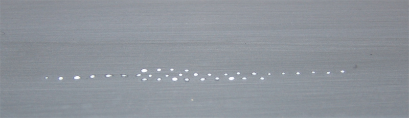

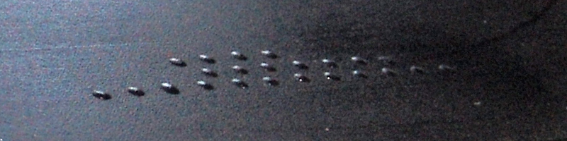

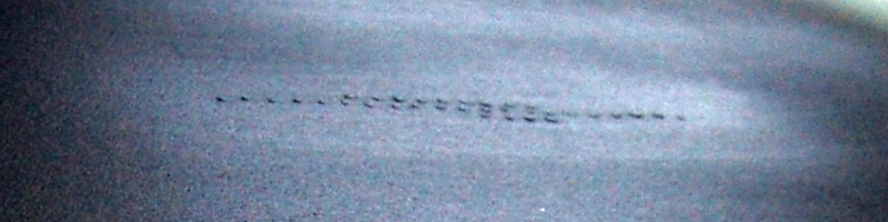

Ich habe das Muster mal eben lackiert. So eine typische "mal-eben-Aktion". Geplant dass man in 5 Minuten fertig ist und dann sitzt man eine Stunde dran....
Nachdem im H34/S58-Thread das proof-of-concept in schön glänzenden blau lackiert wurde stellte ich fest, dass man es zwar mit dem Auge gut erkennt, aber das zu fotografieren ist ein Akt. Also habe ich dieses Muster in einem mittleren matt-grau gespritzt. Sah gut aus - nur weder konnte der Autofokus noch ich scharf stellen geschweige dass man was gesehen hat :(
Also vorsichtig mit einem Vlies drüber und dann mit schwarz. Und dann wieder Fotos machen und mit Photoshop ein wenig trixen...
Nur zur Info - die Schleifspuren auf der ABS-Platte sind von Körnung 1200. So als keine Größenhilfe......
