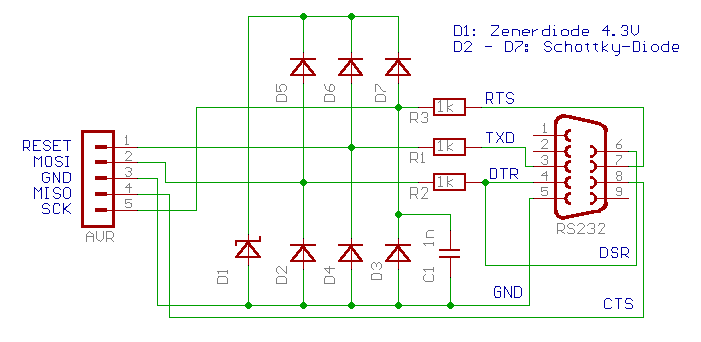

Woher bekommt man ein Programmierkabel oder eine Anleitung für den Bau eines Programmierkabels für den Tsunami???

#5 PC Kabel für Tsunami 10
Unter Download die Software runterladen oder
unter Typhoon Motors
Bitte im Fenster nach unten scrollen!
- PC Kabel für Tsunami 10
- setup-cable.gif (8.68 KiB) 2009 mal betrachtet
Gruß Helikiller

Danke
Muss ich gleich morgen mal bauen!!!

Was ist das denn für ein Stecker, der mit AVR bezeichnet ist?
Ich denke noch darüber nach, ob ich mir nicht selbst ein Kabel baue.

Es ist eine ganz normale 5polige Stiftleisteleiste mit dem Rastermaß 2,54mm.
guckst du hier nur mit 5 polen statt 50

Hallo Jo,
weißt du schon warum die HET Kabel nicht funktionieren?
Liegts am Platinenlayout oder an den Bauteilen???
oder an was?
Werd mein Kabel heute abend mal durchmessen und die Ergebnisse posten, vielleicht bekommen wir die Kabel doch zum laufen,
am Kondensator liegts zumindest bei meinem nicht!
MfG. Michael
oder an was?
MfG. Michael

hallo matschke von wo hast du deines denn? ich habe es vom rainer und funzt ohne was dran zu machen
lg Tom

auch vom rainer!!!
Kondensator der drinnen war ist temporär abgezwickt
Brachte keine Verbesserung, der Tsunami hat nur bisschen gepiepst und dann kam no connection!
MfG. Michael
Vielleicht ist da ja wirklich was größeres , also ich weiß nicht
MfG. Michael
auch vom rainer!!!
MfG. Michael
MfG. Michael

@Pally
@Wicky
Achtung: Die Stiftleiste bei Reichelt ist nicht für gedrehte Sockel.
Sie würde bei meinem Regler (Tsunami 10) nicht in die
Buchsenleiste passen.
Wenn Ihr die passende Leiste nicht findet, könnt ihr auch einen besseren IC-Sockel entsprechend anpassen.
