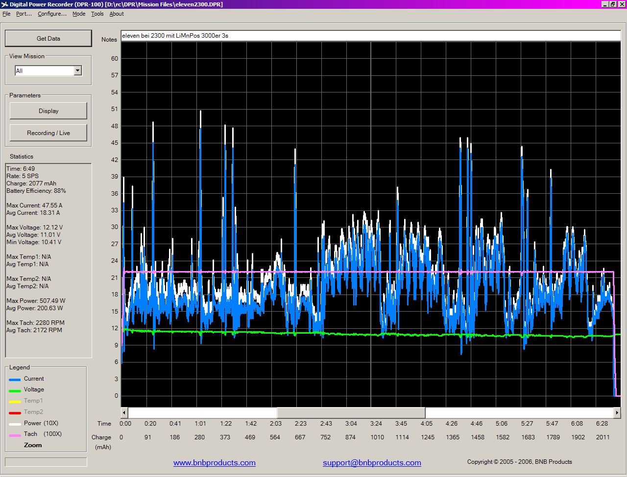

Problem beim 11er ist, dass nur das Original Ritzel passt - mit 10Z.
zum LF-Motor kann ich nix sagen, aber der SHP SS22 geht an 3s ganz gut - für 4s eher den SS21 - LF sagt ja max 2500 aufm Kopf. Der 21er hat 2100 UPM/V, der 22er entsprechend 2200UPM.
Hier mal ein Log vom SS22er (flotter rundflug mit vielen Vollpitch-strecken und Aufzug) Regler ist der CC Phoenix 60 im FIX-RPM-Modus, bei 3s sind (glaube ich) 2450 drinn. Akkus sind 3000er 3s LiMnPo (2p1500er)
Grüsse Wolfgang
