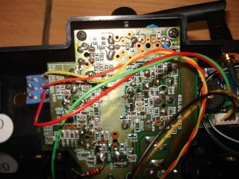

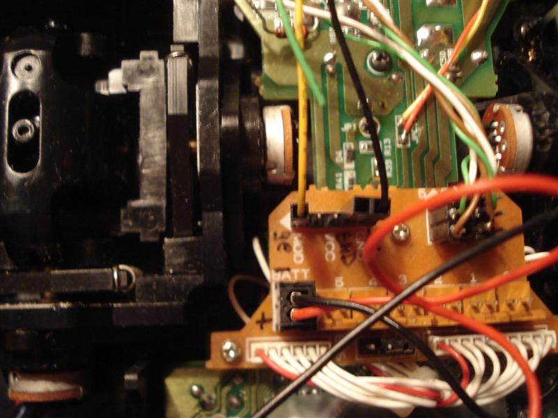

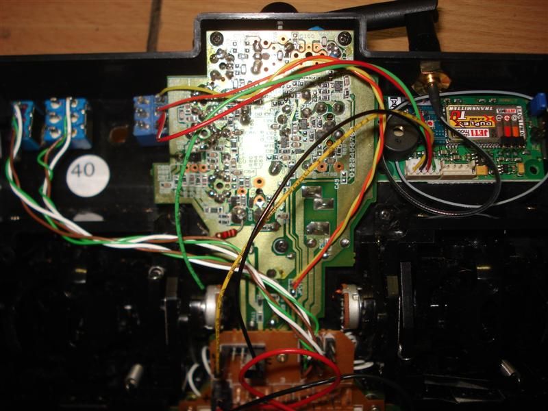

Hier mal drei Fotos.

Super, danke und was macht der Grüne da so ganz alleine, bleibt der frei?

Ja.
