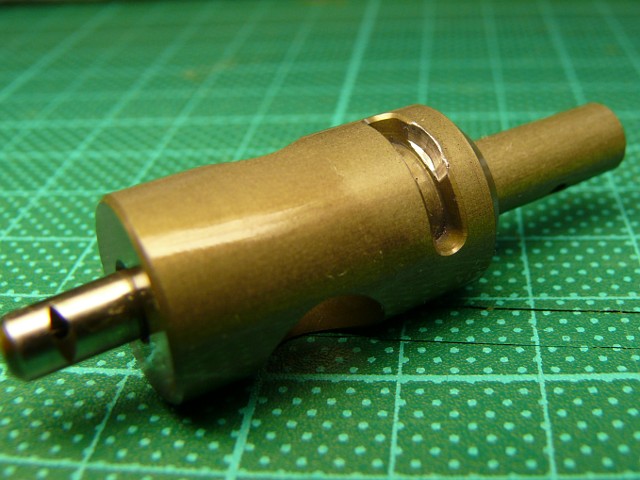

ich hatte letztens mal das Problem das mein 600N mit OS HHyper 50H (ok steht Align drauf) nicht mehr abstellen wollte nach dem Flug. Die Vergaser Trommel (Carburetor Rotor) zeigt Abnutzung durch die Schraube die sie im Vergaser
hält:
Ich werde jetzt erst mal auf Push/Pull umstellen und eine neue kaufen.

die Anlenkung von dem Vergaser muss sehr exakt sein. Das Gestänge darf nicht schräg sein, sonst beginnt er zu klemmen und kann dir das Servo zerstören.

Ist mit Sicherheit nicht nur duch das hin und her fahren entstanden sondern durch Vibs.
Das könnte schon helfen, manchmal werden die Vibs erst durch das Gestänge verstärkt um
dann am Küken ihr Unwesen zu treiben .....

Ja, sicher waren es die Vibs. Gestänge ist schon recht gerade.
