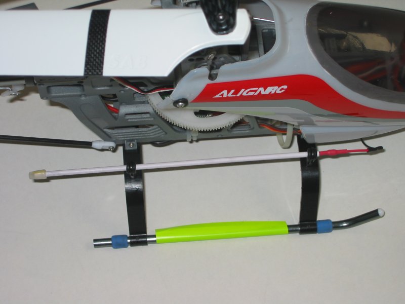

2fast hat geschrieben:hab schon öfter was von diesem Artikel gehört.
Guggst Du:
http://www.ecubedrc.com/antennas.htm#Mi ... requencies
Ich flieg' so'n Teil in meinem Rex - null Probleme!

2fast hat geschrieben:Ist ja klasse. Und wenn's auch gut funktioniert.
Senderantenne reingeschoben, die Servo-Testfunktion für ein Servo eingeschaltet und mit dem Rex losgelaufen. Nach 200 Schritten noch alles um grünen Bereich (Abbruch des Reichweitentests) 8)
2fast hat geschrieben:Werden die denn auch irgendwo in Deutschland vertrieben, oder kann ich mir die nur aus dem Ausland bestellen??
Ich hab' das Teil gleich dort auf deren Internetseite gekauft. Die nehmen PayPal oder auch Kreditkarte. 12€ die Antenne, 3,50€ Versand und etwa ne Woche draufgewartet - besser geht's nicht, denk' ich. :roll:
