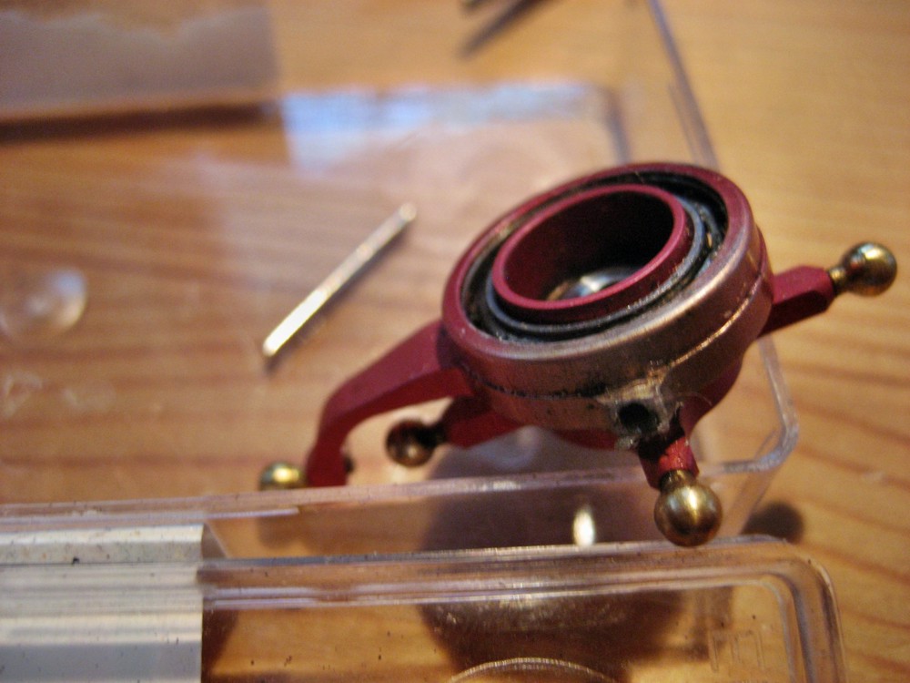

ist es sinnvoll, eine agrumi alu ts zu verbauen, als anfänger ?????
und wie kann ich diese (angeblich noch nie verbaute) ts reparieren, bitte um tip's

beauceron hat geschrieben:und wie kann ich diese (angeblich noch nie verbaute) ts reparieren, bitte um tip's
sieht so aus wie wenn der TS-Mitnehmer-Stift fehlt.
Ich hab bei meiner Plaste die angespritzten Reste entfernt und ein kleines Löchchen rein (aber nicht durch) gebohrt und
mir eine passende Büroklammer (Durchmesser der Führung passend) gesucht, aufgebogen und den Draht mit Sekundenkleber eingeklebt.
Hält bis heut tadellos. Ob das bei der Alu geht ???????
Das Lager selber sieht ja auch ziemlich angegammelt aus.

nochmals danke für deine info, werde erstmal die ts mit wd40 behandeln, vielleicht wird es noch was.

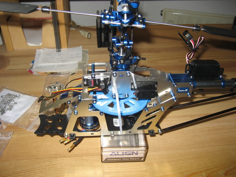

ich habe ja beide bauanleitungen da, vom copterx und vom t-rex, aber als eine bauanleitung versteh ich was anderes :oops:
allein bis ich wusste, wo die servos hingehören und wie befestigen, gleich mit hebel oder ohne hebel einbauen :roll:
jetzt bin ich gerade dabei, die ganzen schrauben gegen inox inbusschrauben zu wechseln, falls ich ihn mal zerlegen will :mrgreen:
jetzt schaut euch mal das bild an und falls ihr verbesserungen seht, bitte melden.

heckservo nach unten und hebel um 180° drehen!
