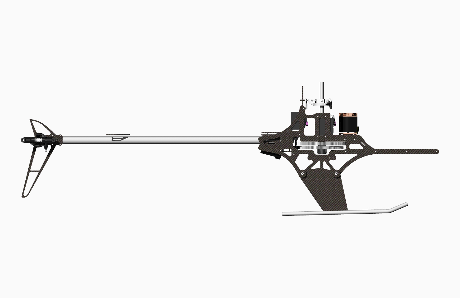

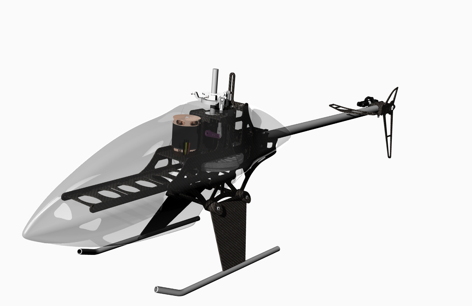

im Urlaub ist es mit dem IS-v2 mal etwas weitergegangen. :)

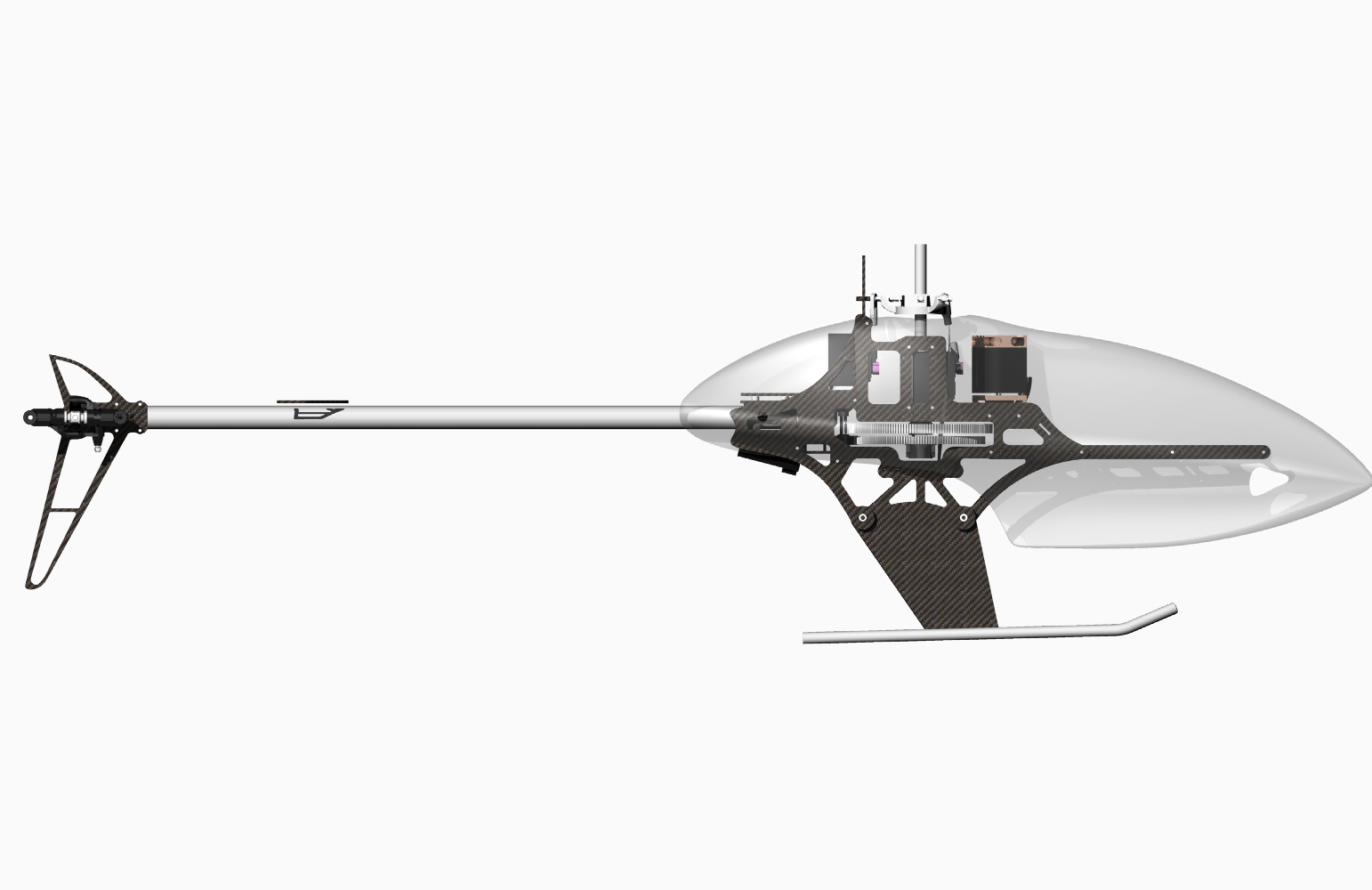

Da wir ja von Jan Henseleit die Erlaubnis haben MP-Style < 50er zu machen, wird es dann min. 1 Haube für 430er und 475er geben.
Hier mal die Chassisvariante mit T-Rex500 Teilen. Haubenlänge ca. 470mm
Anders als der IS-v1 basiert der jetzt nicht mehr auf ECO-8 Teilen (die sind einfach zu teuer für das Ergebnis), sonder auf dem T-Rex500 incl. TT
Ein paar Kleinteile noch und der Prototyp kann gefräst werden. 8)
Chassisinnenbreite ist übrigens 54mm, sodass auch 2 Reihen FePos Platz haben. Der Regler ist entgegen unserer sonstigen Anordnung jetzt mit seiner separaten Trägerplatte unter dem Hauptzahnrad angeordnet, damit die Akku-Packs auch gesplittet angehängt werden können (ober- und unterhalb der Akkuschiene).

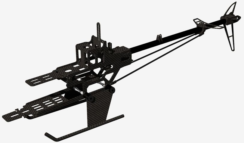

Schickes Ding habt ihr da wieder mal gezaubert. Wieso sehe ich bei deinen Chassis eigentlich nie ne Heckrohrabstützung? Ich meine das sieht optisch sehr sauber aus aber wie ist das technisch?

Ich weiß nun nicht ob er die Heckstreben noch nicht eingefügt hat etc. aber nicht jeder hubi hat eine heckrohrabstützung bzw. nicht jeder braucht eine.
schau dir mal die vielen scale-rümpfe für gangige hubis an die keine haben...
mein 450er rex flog damals zwar nicht ohne aber ich kannte/kenne einige bei denen das klappt, auch bei 3000 und mehr am kopf.
gruß jonas

Ist mir schon klar aber ich weiß ja nicht obs einfach ohne funktioniert bei Yogi's Mechaniken oder ob da speziell was für gemacht wurde.
Mein ECO fliegt auch ohne Heckabstützung. Ich hab die eigentlich nur dran, um bei härteren Landungen das Heck etwas abzufangen.

EagleClaw hat geschrieben:nie ne Heckrohrabstützung?
kannst jetzt so nicht sagen.
Aber ich kann dir sagen, warum auf den Entwicklungsbildern fast nie eine drauf ist: die kommt zum Schluß. ich sagte doch ein paar Kleinteile fehlen noch.
An einer Heckservo Position knobel ich auch noch.
Welches Heckservo könnte dran?
Fullsize muss auf jeden Fall aufs Heckrohr. :(
Und Jonas hat wohl recht, für Trainer empfiehlt sich die Abstützung.
Bei nicht zu hartem Flugstil und CFK Heckrohr geht es tatsächlich ohne.
(ich render es nachher auch mit :oops: )

Wie wärs mit einer Drehstablösung like Alien?
Dann kann man vielleicht die Servo-Position eleganter lösen.

yogi149 hat geschrieben:Aber ich kann dir sagen, warum auf den Entwicklungsbildern fast nie eine drauf ist: die kommt zum Schluß. ich sagte doch ein paar Kleinteile fehlen noch
Aso :oops:
yogi149 hat geschrieben:Welches Heckservo könnte dran?
Da ich es aktuell am ECO hab. S-9257? ;)
ich hab nen HS 5084 auf'm Heck...

ich habe auch ein 9257 am 500er heck und das macht so einiges mit :D
wobei ich auch gerne mal ein bls251 oder 8900g probieren würde, ich will ja nicht urteilen wenn ichs noch nicht probiert habe.

Ladidadi hat geschrieben:Drehstablösung like Alien?
ziemlich aufwändig und teuer, und am Heck keine T-Rex500 Standardteile mehr.
asassin hat geschrieben:ich hab nen HS 5084 auf'm Heck...
@Martin: du weißt aber schon, das das kein ECO ist? :D :D
So wie ich die Leute immer reden höre, muss auf dem 500er Rex doch mindestens ein BLS ... oder JR8... oder sonstwas in Fullsize mit unheimlich kurzen Stellzeiten und immens viel Kraft drauf.
Ich würde wohl ein Savox-SH-1357 für ausreichend halten, aber mit dem rastet das Heck bestimmt nicht richtig. :D :D :D :D :D

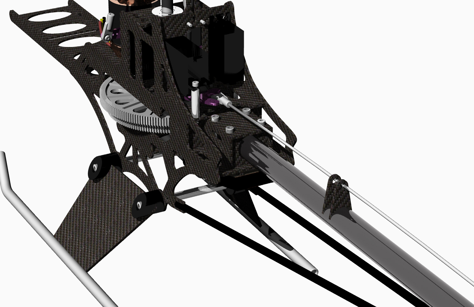

so, die MP-Midi Variante ist jetzt am Rechner soweit fertig.
Heck wieder wegen dem Originalhebel links, ich mach da noch einen Zusatz-CFK Hebel, dann geht auch die andere Seite.

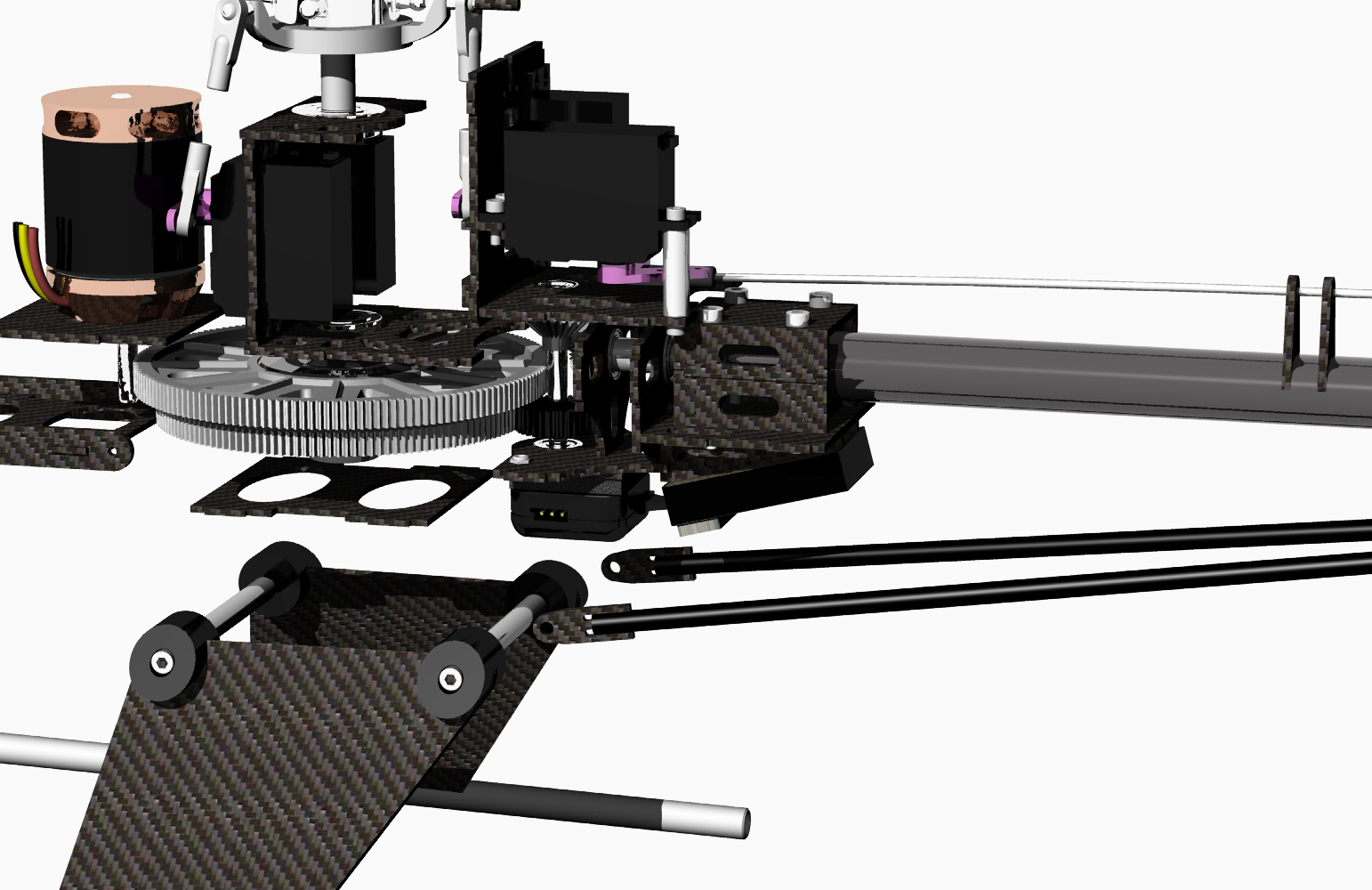

mit dem 9257 fürs Heck
mit 2 Teilen kann man aber auch Standard/Full size nehmen
unter die einzelne Platte unter dem Zahnrad kommt dann der Regler.
